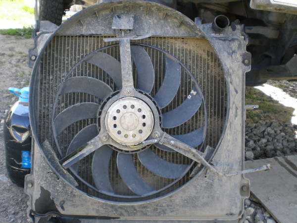

Да, никакого диффузора не было...может я его отломил когда вытаскивал радиатор smile.gif
хотя, в мануале про него ничего не написано
а отсутсвие диффузора это хреново.... получается что вентилятор воздух просто гоняет под капотом ...
грязный радиатор и отсутствие диффузора вот и греется машина...

как хоть выглядит этот диффузор?
я ее завел за лопасти вентилятора, откртив эти 4 болтика(а как ее можног снять с радиатором-вентилятор же не даст?) Просто болтики неудобные, особенно нижний левый

Цитата(Алексан @ May 28 2011, 09:00 PM) *
А сушить его теперь надо? После мытья изнутри?
Т.е. вентилятор (крыльчатку) ты видишь открывая капот? Ты бы его просто не вытащил - пропеллер бы не дал smile.gif
Ну что сказать: покупай диффузор, он нужен, чтобы поток воздуха направленный был.

Машина греться перестала.
Уровень ож в радиаторе по нижнюю кромку заливной горловины(холодный).
Верхний патрубок горячий, нижний теплый.
В расширительном бачке что-то все время плещется smile.gif (видно хреново)
Муфта на холостом продолжает тормозиться газетой, но машина не греется, а при перегазовке(попросил соседа по гаражу держать 2000 оборотов)-крыльчатка шинкует газету (воя муфты не слышу, ну так, может, чуток дующий шум).
Вывод-хороший доктор и машине может поставить правильный диагноз biggrin.gif
Спасибо всем за участие.
