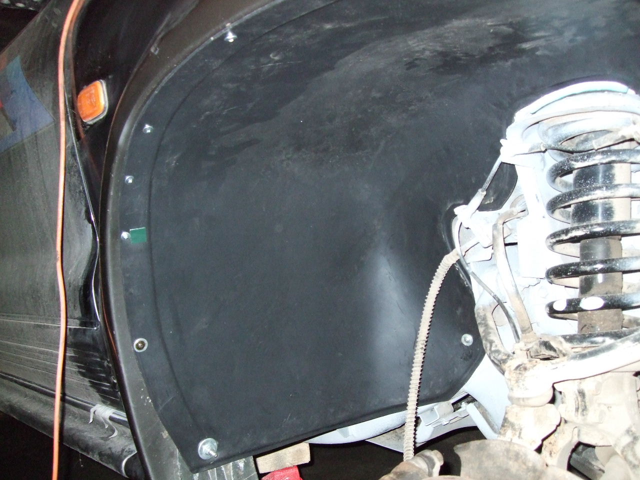

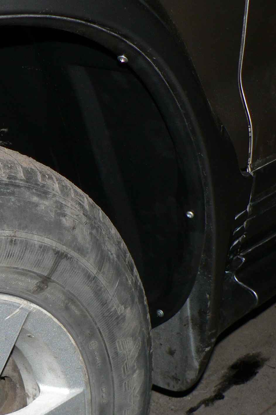

Да, карман там "жосткий" и промывка - даёт лишь временный эффект - снова быстро забивается грязью и песком. Помогла только установка "локеров":
Фоты:
Карман - после очистки, сушки и пограски "антигравием" (х.з. зачем покрасил - нафик не надо). Вид со стороны колёсной ниши - после снятия штатного подкрылка и брызговика:
После установки "локера" - абсолютно чисто. Только зимой вода, затекающая сверху - намерзает чуть:

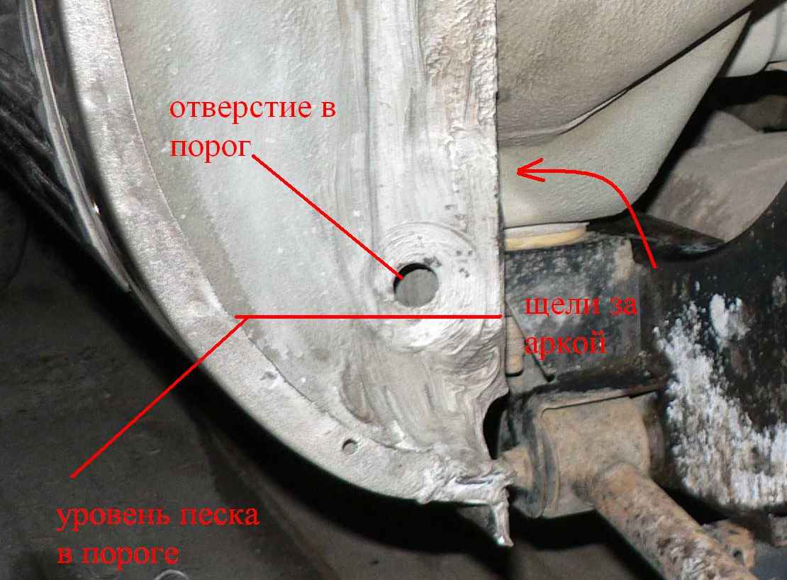

Цитата(UWH @ May 25 2011, 06:38 AM) *
и обратил внимание на этот "карманчик" с грязью внизу
Да, есть такая тема. Вот фотка в разобранном состоянии Прикрепленное изображение . Видно, что грязь может попадать спереди из-под колеса и скапливаться в нише несмотря на установленный заводской локер. Низ крыла подходит к порогу, образуя щель. Тоже недавно поставил локера, стало чисто Прикрепленное изображение smile.gif . По теме вот еще что, есть у нас в пороге в задних арках резиновые пробки. Так вот открыв их я целый день выгребал оттуда грязь и песок. Все скапливается в самом конце порога сзади. У меня за задними арками нашлись приличные щели при сборке порогов на заводе. Оттуда сверху попадала грязь в сам порог и там и оставалась. Все щели заделал автопластилином и обрабатывал мовином. В пороги заливал отработку трансмиссионную. Что я только не использовал для того чтобы вычистить порог 1111480105.gif Но пылесос рулит одназначно! Прикрепленное изображение .
