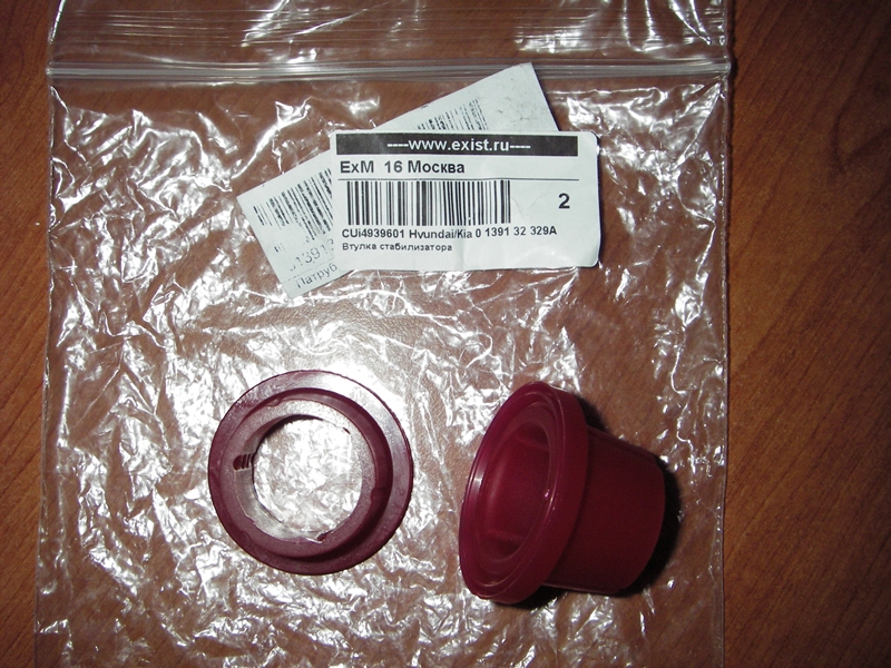

То ,что я получил под названием(в заказе) "втулка маятникого рычага"
Прикрепленное изображение ни разу не капролон!
Вообще то это они -втулки мятника.Я себе такие ставил.
Мазал перед установкой литиевой смазкой.
НО!
Ходили они не долго,так как на валу маятника уже была выработка.
В последующем, поставил новый маятник в сборе.

мне тоже такая хрень пришла.
А чем еще смазать можно, может литол обычный или для шруса?
Мазал своей любимой смазкой Castrol MoS3.
Смазка содержит дисульфид молибдена
http://ru.wikipedia.org/wiki/%D0%A1%D1%83%...D%D0%B0%28IV%29
В принципе,это и есть смазка для ШРУС.

не суть.. мы хотели такие втулки из маслонаполненного капролона выточить... уж он по прочнее будет...
