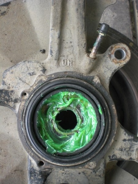

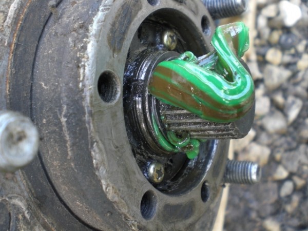

смысл в том, что на поворотном кулаке в металлическую трубку к которой подключался шланг от вакуумного клапана поставить пресмаслёнку.
появляется возможность как следует набить смазкой игольчатый, всю полость поворотного кулака и удалить грязь..
единственное неудобство, что надо снимать хаб при шприцовке smile.gif.. хотяяя dumai.gif
вобсчем работа достаточно проста...снимаем поворотный кулак (технологию снятия описывать не буду так же как и сопутствующие работы smile.gif )
нарезаем в трубке резьбу метчиком М6,
прочищаем отверстие, удаляем струшку..
и вкручиваем заранее купленную маслёнку на 6 ...
соответственно собирается всё в обратном порядке и шприцуется...
далее в процессе эксплуатации можно шприцевать по мере надобности или при ТО...
