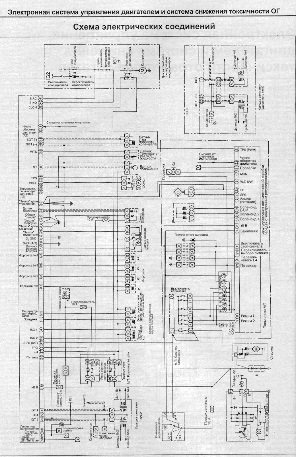

В общем то так:
Вот как месяц бьюсь я со своим коржЫком да бестолку....
все началось как ехал со встречи, до этого не было ничё такого.... Ехал с включенным климатом, остановился на светофоре, а тронутся-фиг sad.gif на педаль газа реакции ноль, а обороты упали так что вот вот заглохну...выкл климат, паля сцепу трогаюсь. Еду...жарко без климата biggrin.gif включаю снова smile.gif еду еду...и опять тажа хрень...причем при переключении с высшей на низшую передачу... выкл климат еду норм... после того машин постоял..одумался инорм начал ездить dumai.gif
но тут блин продолжение...
после поездки (мало проехал) при включении кондея или печки, на ХХ у машины тупо начинают пригать обороты: то 500 то 1500 то обратно 500...а потом и вовсе заглохла... поменял расходомер машина норм сначала работать стала, а потом тажа хрень...плюсь к тому же начала тупо глохнуть на ходу.... бензонасос менял недавно ставил от 10-ки фирмы АТ... снял обратку, завел мотор..струйка как то пульсирует то норм, то ели ели ссыт...
когда начинаю резво разгонятся, на первой передаче при достяжении 4000об срабатывает как будто отсечка..тупо перестает набирать обороты и сразу тупняк...включаешь вторую, до 5500об норм идет...
обороты ХХ 1000-1100 плавают...короче хз куда копать...
ошибку выдает 02 когда глохну и усе... задавайте вопросы выдвигайте гипотезы, я если что еще вспомню напишу...
грешу на:
-бензонасос+сеточка
-датчик КВ
-катушка зажигания...
Kiа Sportаge 1997 2.0 16v+ не большой лифт +Amisa LockRight в переднем мосту

Ozzy   Ребят... эт какое то западло что ли... сегодня пр...   Jun 13 2011, 10:26 PM

Ozzy   ВВ провода поменял как толко взял машинку, то есть...   Jun 14 2011, 10:26 PM
Ozzy   прочистил минуса в основаниях стоек и возле крепле...   Jun 15 2011, 07:15 PM

Ozzy   Или клапан (регулятор) ХХ (что маловероятно), или...   Jun 15 2011, 08:09 PM
DimTs   У климата есть своя система самодиагностики.   Jun 15 2011, 08:11 PM
Ozzy   можно по подробнее?   Jun 15 2011, 09:38 PM
DimTs   :sorry: Было в книжке по машинам до 99 года. На с...   Jun 15 2011, 09:54 PM
Ozzy   Самодиагностика климата сказала такое: детали вент...   Jun 18 2011, 11:20 AM

Ozzy   пришлось ехать машиной по делам, кондей и печку не...   Jun 24 2011, 01:02 AM
Ozzy   ну вот собственно и всё. Прода решил я проблему вр...   Jul 1 2011, 10:44 AM
