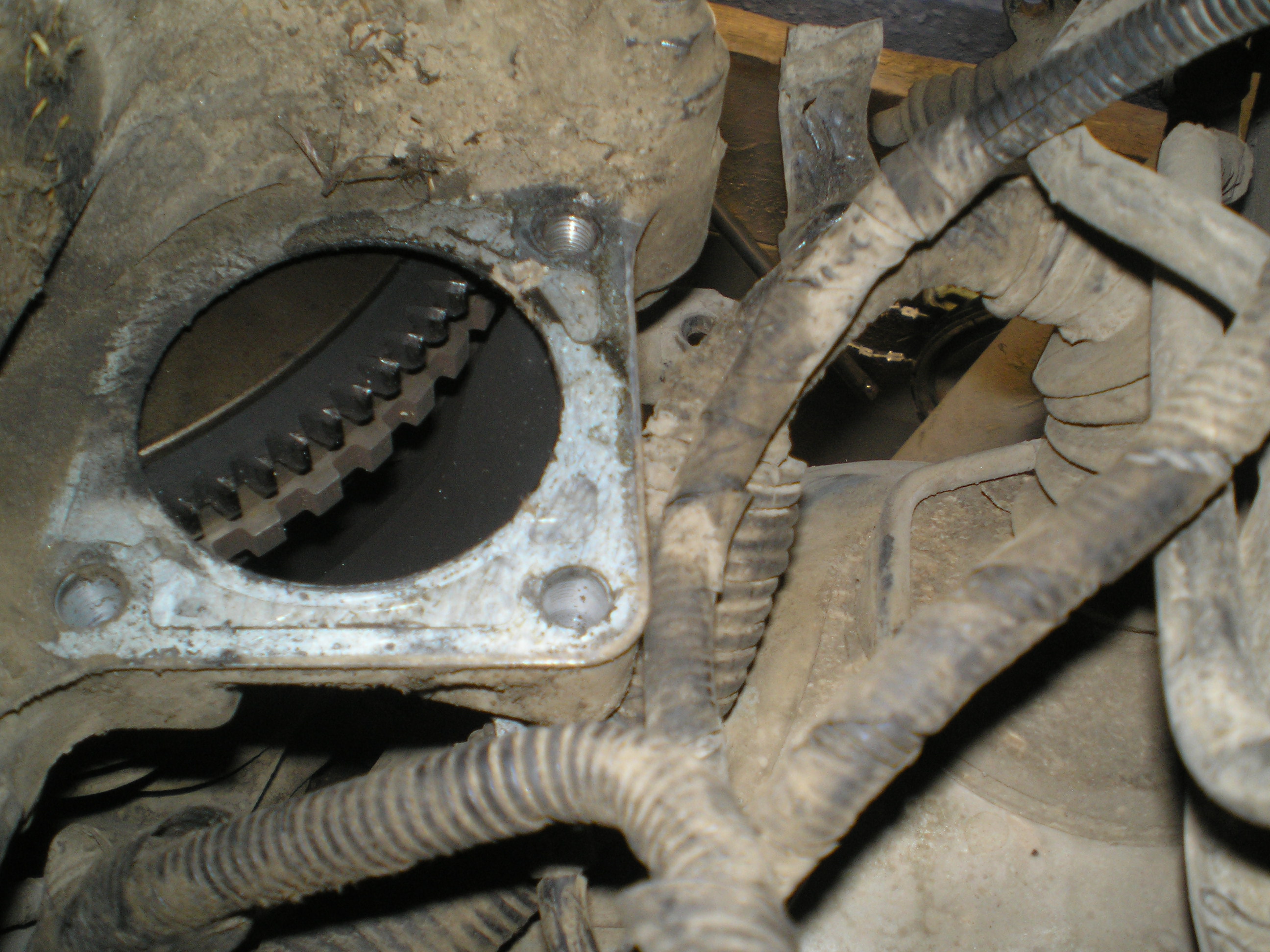

Привет всем. Проблемка такая: надо как-то извлечь стартер наружу, но чтото не пойму с какой стороны к нему подступиться. Просмотрел со всех сторон, но подходящей , извините, ЩЕЛКИ не нашел. Прошу совета.Плииииз. Кореец, ТД, дв. RF, 2002г.

Стартер нужно снимать из ямы, для удобства отсоединить передний кардан. Крепится стартер на 2 болтах и одной шпильке. В наличии была куча ключей и удлинителей, но снимать один чёрт не удобно.

А проводку отсоединять на месте или длины достаточно чтобы стартер опустить?
лично у меня пока не снял весь впускной коллектор до стартера добраться не получилось...
Sportage 1994 4WD 2.0 128 л.с. МКПП
post Jun 14 2011, 03:11 PM
При снятии мучался карданчиками,провода отсоединил на месте.Болт один откручивал сверху.Стартер вынимал с ямы без откручивания чего либо,просто покрутить его там нужно и вывалиться

Спасибо, буду пробовать..... Хорошо корейцам, они бы там полностью поместились, а нам и руку не просунуть...

провода отсоединял сверху!с ямы снимал передний кардан и кронштейн что держит впускной коллектор!далее пошли в ход удлинители, карданчики, головки- ну и как сказал Валентин(korol)покрутить стартер в руках он и вывалится!

я быстро эту шараду расгадал,дольше мучался откручивать болты карданом и снимать защиты biggrin.gif

Поделюсь своим опытом!Если есть кронштейн впускного,снимаем его.Все косы проводки в сторону.С ямы откручиваем кардан,цилиндр сцепления,еще мешает какой то датчик на кронштейне,пришлось его вверх загнуть,но можно и вниз.Все 3 болта откручивал снизу,тут уж как повезет,места чтоб провернуть ОЧЕНЬ мало." 2болта головкой с карданами и удлинителями,1 накидным с трубой.Ставить уже проще.
