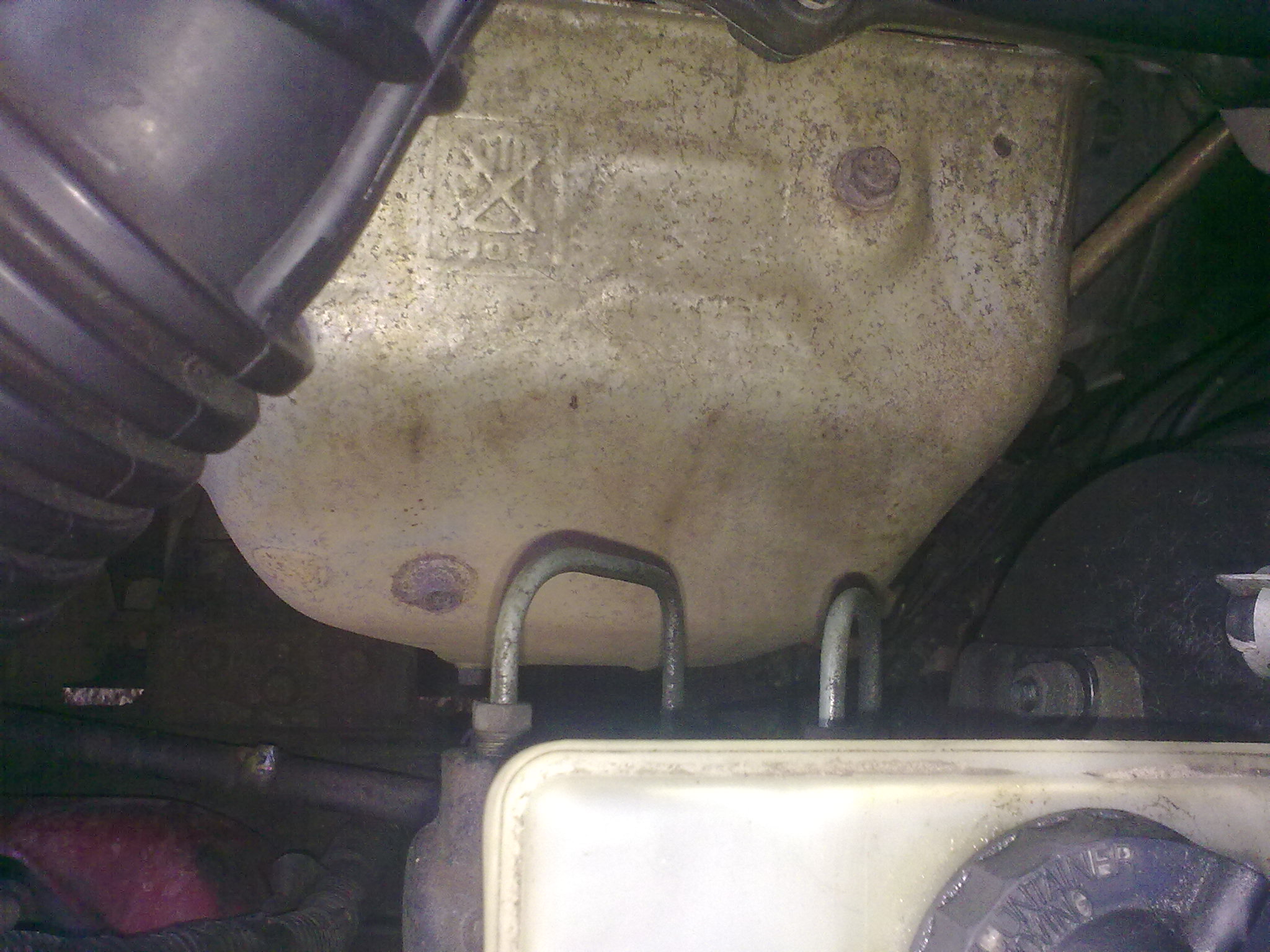

Добрый день. Как снять выпускной 32a.gif колектор там трубки тормозов вверху мешают((((
post Aug 29 2011, 11:18 AM
Покажи фотку - что именно мешает

Воот оно.
А вы генератор не снимали?
post Aug 30 2011, 11:46 AM
Делать надо на хорошо остывшей машине - чтобы ничего не сорвать.
1) Снимаешь гофру впускного коллектора, возможно MAF (не помню).
Я делал это одновременно с заменой свечек, так что впускной коллектор тоже был снят. Одновременно с этим менялись все приводные ремни, так что вентилятор (у меня его нету вместе с кронщтейном) и кожух вентилятора (у меня в него внедрен электро) тоже отсутствовали B200.gif
2) Откручиваешь кожух (4 болта). Ножницами по металлу (чтобы не возиться отстыковывать лямбду) делаешь в нем снизу прорезь к отверстию провода, через прорезь выводишь провод
3) Нехитрыми движениями (надо повозиться) вытакиваешь кожух. Я его (с учетом сделанно прорези) снимал на полностью собранной машине, есть положение, в котором он легко вытаскивается.
4) Залить все WD-хой - гайки выпускного коллектора и три гайки на катализаторе (до них достать сложно, доступ сверху).
5) Куришь полчаса
6) Начинаешь все отворачивать - без фанатизма. У меня вместо двкх гаек коллектора выкрутились две шпильки из блока. Так их потом и вкрутил smile.gif
Вынуть коллектор труда не составило. Больше возился чтобы поставить - лучше вдвоем, одному сложно постаить кат - его надо втыкать из-под машины, но гайки накручивать сверху. Сперва прикрутить катализатор а потом завести коллектор на шпильки у меня не получилось dumai.gif

Спасибо большое.
Я тоже думал что чудес не бывает открутил кожух туда сюда поболтал и призадумался))
B128.gif Ладно будем тренироваться.)))

Тепловой экран коллектора снялся на ура. Без каких либо тыканий и заморочек. Единственно неудобно откручивать болт со стороны моторного щита. небольшой рожковый ключик самое то. Накидная гайка трубопровода для отвода паров с последующим дожигом в катализаторе (ключ 22) открутилась тоже без проблем. Откручивается из под машины.

Все снелось без проблем только тепловой экран пришлось долго туда сюда тыкать , но он вынулся и резать под лябду отвестие не пришлось- тепловой экран короткий и провод лямбды через него не проходит.
