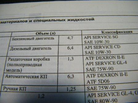

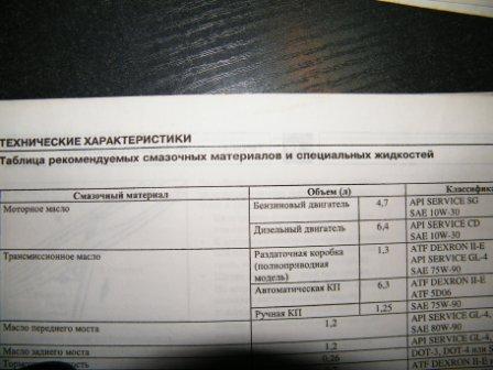

Добрый день. Собираюсь поменять ATF в автомате.В букваре написано,что и в АКПП,и в раздатку лить Dexron 2E (Мобил АТФ SHS) ну или аналоги.Смущает раздатка, на форуме информации кот наплакал.
Отсюда вопрос: быть ли Dexron-у 2E в раздатке?

Точно, у меня Спортаж 1998г. АКПП, и в букваре,и в книжёнке(тобишь инструкция пользования biggrin.gif )
обозначено именно Дексрон2Е.Могу сфотать,но это теперь только в понедельник.
Тоже ни разу не слышал,что в раздатку льётся Дексрон,поэтому и спросил.
Кстати, в техпаспорте в строчке "страна происхождения" значится Германия huh.gif

Здравствуйте. Сейчас попробую прикрепить фото сервис мануала и букваря.
Сервис мануал вещаетПрикрепленное изображение
ещё оттуда: Прикрепленное изображение;Прикрепленное изображение
Это уже серьёзная книжка: Прикрепленное изображение
