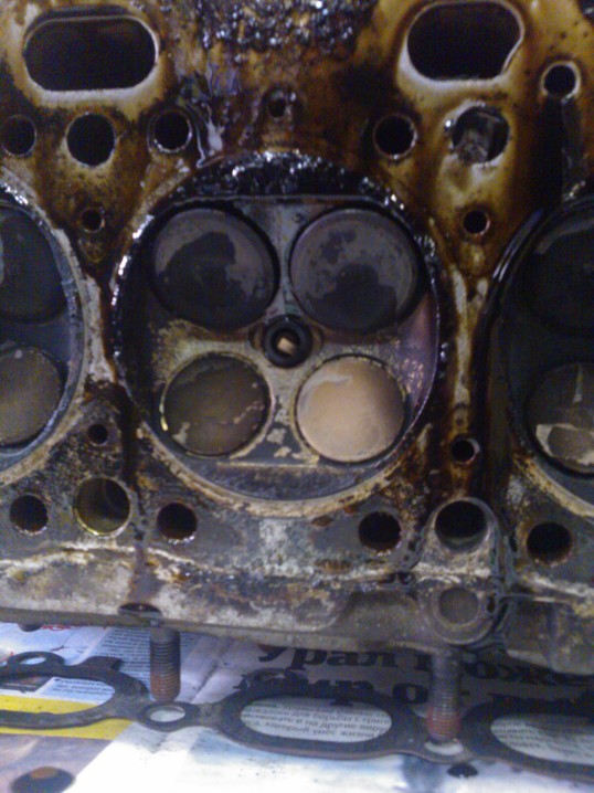

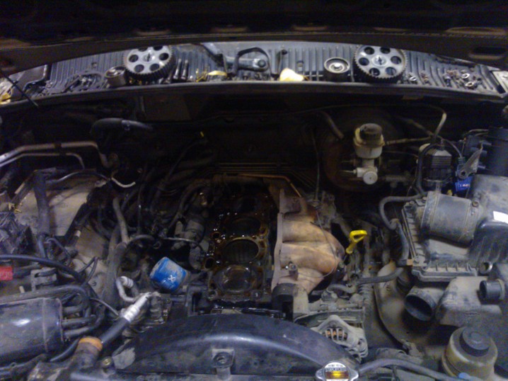

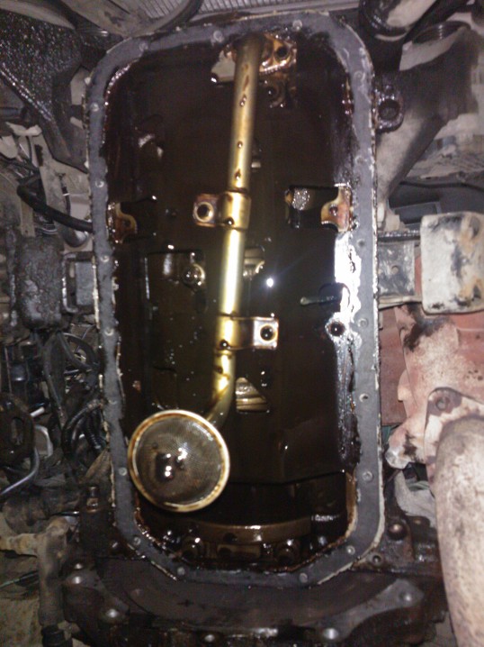

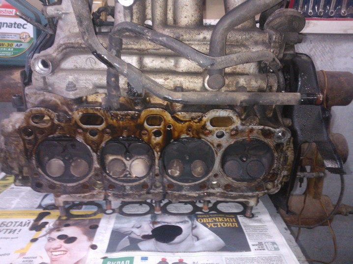

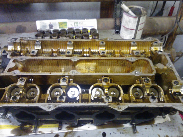

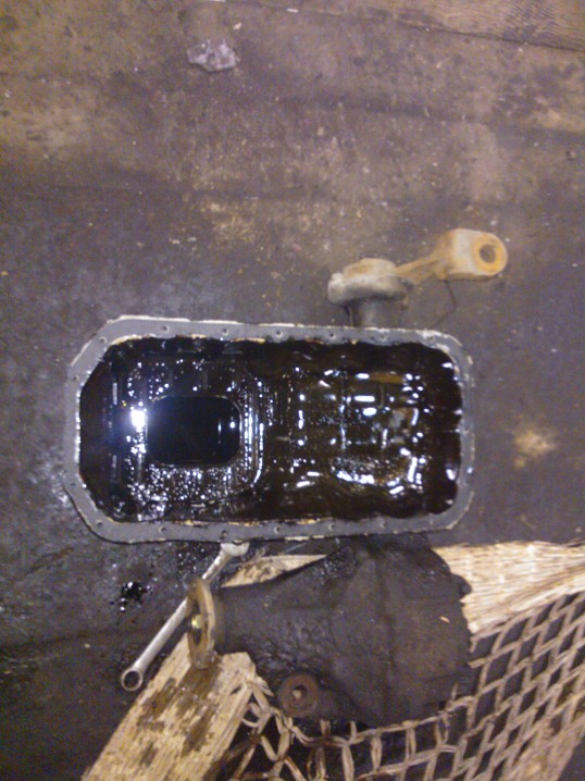

Цитата(Горыныч @ Oct 8 2014, 10:54 PM) *
Боюсь - сальники\сцепление\радиатор..., раз уж залезли так... комплектsmile.gif
Вот причину я толком не выявил, похоже на проблемы вент. картера...., но наврятли сальники на место встанут :\
И снова – Привет.
(мысли вслух)
Что то не клеиться с симптомами.. , если сальник то тогда первым что забросало маслом так это ГРМ, а он вроде чист.
Давление в сист.охлаждения возможно и не из-за радиатора а газы камер сгорания dumai.gif :\
Ведь могло прокладку как бы «хитро» пробить? Масло погнало только наружу, и из цилиндров газы гнать так мало что жидкость в цилиндры почти не попадала а при долгой работе двигателя на больших оборотах создавать давление в сист.охлаждения?
Просто, к примеру, если я проезжаю нонстопом ~30-50 км. и глушу движок то О.Ж. просто вышибает из радиатора, думал что он так забит, что не может прогнать её в большом кол., а сейчас уже и не знаю на что грешить.
Денис, может, глянете своим проф. взглядом машинку?
Алексей Горынович, отчитываемся.
Поддон сняли, насос сняли, башку сняли, отвезли в Цмотор. Ждем результатов.
Судя по чистоте в 3 горшке присуйтствувал тосол...
BFGoodrich
post Oct 27 2014, 12:12 PM
Сообщение #721
не предатель
Сообщений: 3,181
Регистрация: 25-July 07
Пользователь №: 2,931
Машина на антифризе. Тосола не видел.
