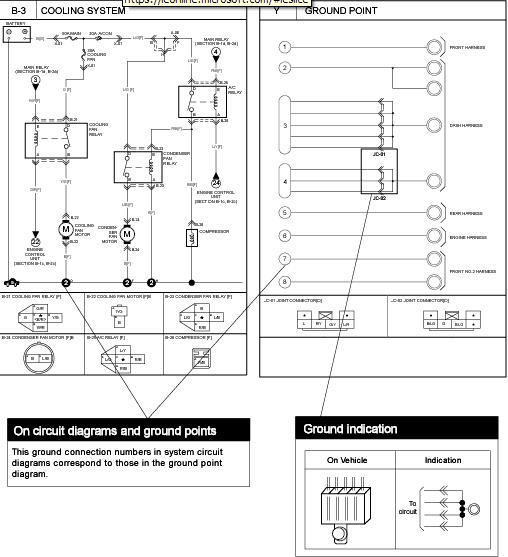

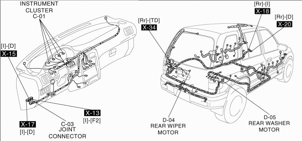

Дядьки расскажите а лучше покажите. Есть ли где нибудь такие хитрые схемы которые показывают где именно располагаются жгуты, контакты земли и распиновка фишек?
PS на торренте есть один мануал к спортажу в виде электронной книжки. схемы там вменяемые, но есть одно но. Когдна начинаешь их печатать получается редкая чушь. либо все на одной странице, но ни черта не видно, либо на формат а2 метит распечатать. Все потому что там встроенный просмотршик, а вытащить из диска их нельзя. Да к тому же там якобы после 98 года выпуска а мне надо и до. Машина попалась так сказать переходного периода ))

место дислокации: Ульяновск
Такие пойдут?
Киатехинфо
