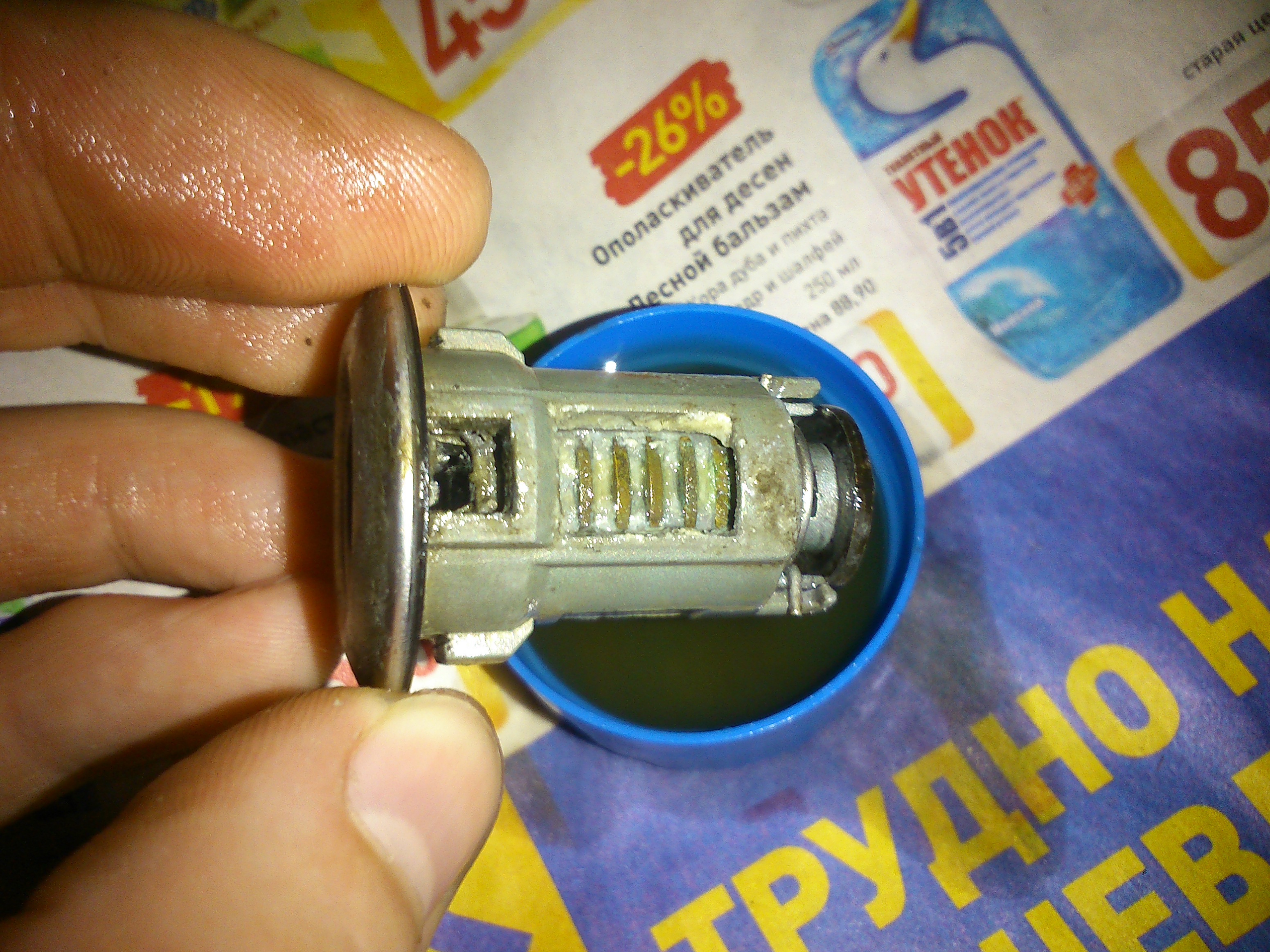

У меня не открывается от ключа. Личинка с багажника.
Закисла. ВДшка не проела.
Как ее разобрать?
post Sep 14 2016, 03:08 PM
Как ее разобрать?
не надо ее разбирать. если даже не разлетится по всей округе - обратно точно не соберешь.
замочить в керосине. попробовать расшевелить.
я не снимая личинку просто заливал вд и шевелил ключом. примерно через полчаса отпустило..

Desson
post Sep 15 2016, 03:09 PM
Сообщений: 1,069
Регистрация: 23-February 12
Из: Нижний Новгород
Пользователь №: 10,070
Расшевелил с растворителем и вдшкой. Теперь работает. Еще закинул спец жидкой смазки туда.
