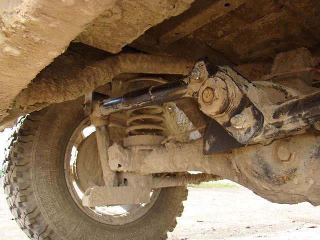

Итак, полазив сегодня под спортягой...
1. Если и делать Парралелограмм Уатта (далее по теме ПУ) то логично бы использовать существующий правый кронштейн панары, а второй варить на раму с левой стороны перпендикулярно правому.
2. При применение данного варианта возможно задевание тяги за проходящие трубу глушителя. Глушитель можно и поднять на 40мм примерно.
4. использовать бюджетные рулевые наконечники (О!!!!... ВАЗ, конструктор...)
5. Шаровую оттуда же.
6. Прикупить на разборе кулак поворотный, (второй дома где то валялся), шаровые и наконечники новые. Получу из двух кулаков конус под посадку шаровой и два конуса под посадку наконечников.
7. Режу многострадальную свою панару в очередной раз и ввариваю в получившиеся два куска регулировочные втулки от того же ВАЗа.
8. расстояние между точками крепления тяг к коромыслу будет получено после приварки кронштейна к раме.
7. ПУ все таки поставлю, ибо к сайлентам (6ккм назад были в идеальном состоянии) уже собирается в гости северный полярный лис.
Ваше мнение комрады?

Итак, тщательно порывшись в гараже нашел старые рулевые тяги в сборе и поворотный кулак. Шаровую прикупил и второй кулак. Завтра снимаю пружины и смотрю ходы моста для размещения коромысла.
Вопрос появился следующий: сколько степеней свободы должно быть у коромысла? Если ставить шаровую то получается 3, или ограничить движение коромысла только по оси вращения? В принципе можно на шаровую сделать центр и спрятать его под пыльником тем самым существенно ограничить вертикальный и горизонтальный наклон шарового пальца. А вот нужно ли это?

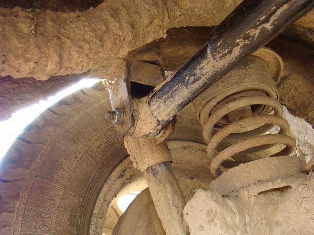

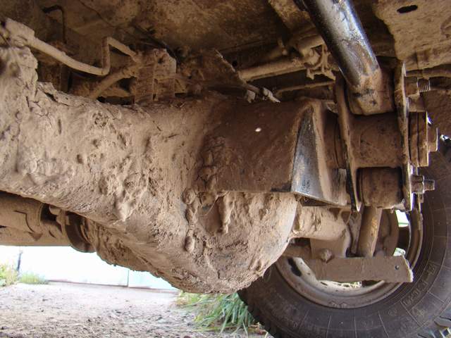

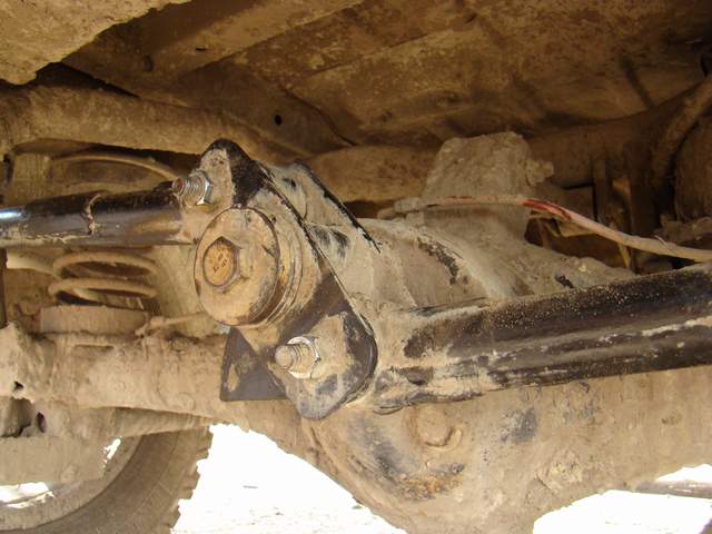

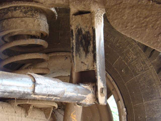

Завтра доберусь с фотоаппаратом...покажу,как реализован УАТТ в моей редакции.Может,субъективно,но комфортная скорость увеличилась километров на 15-20,и артикуляция моста-афигеть.
Андрей98
post Oct 1 2010, 09:02 PM
Сообщений: 189
Регистрация: 3-January 08
Пользователь №: 4,233

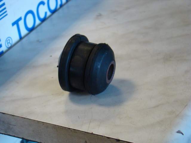

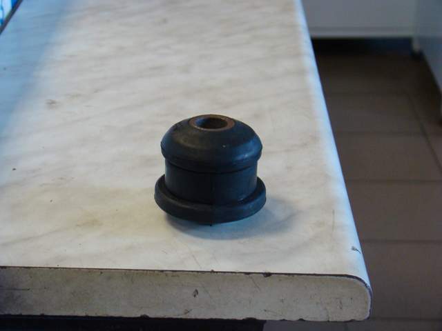

Шаровую не использовал-в центре коромысла две резинометаллические втулки(в магазине обозвали "Втулка растяжки ВАЗ 2109").Степеней свободы хватает за глаза.Правый кронштейн панары сохранить не удалось-удалил полностью,левый-только до резьбы.Все кронштейны УАТТА вновь созданные,тяги-реактивные от классики,обрезаны в размер и усилены уголком.Втулки штатные классические.

Свою конструкцию отфотогравировать никак не доберусь до мойки на большой земле, а вообще ПУ рулит!!!!
