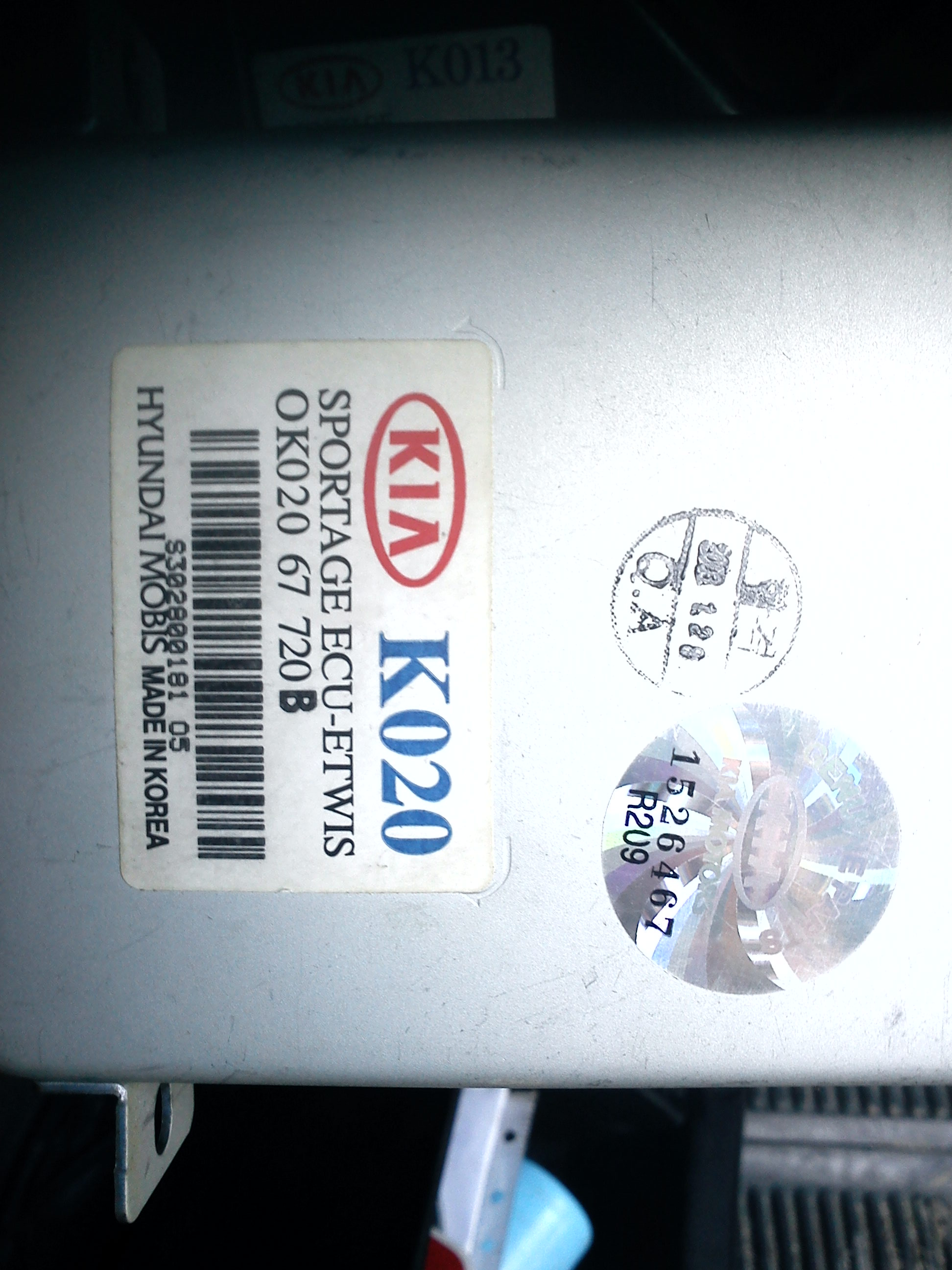

post May 23 2013, 11:16 PM
Прикрепленное изображение вот это вот БУТ я так понимаю???)))
post May 24 2013, 06:14 AM

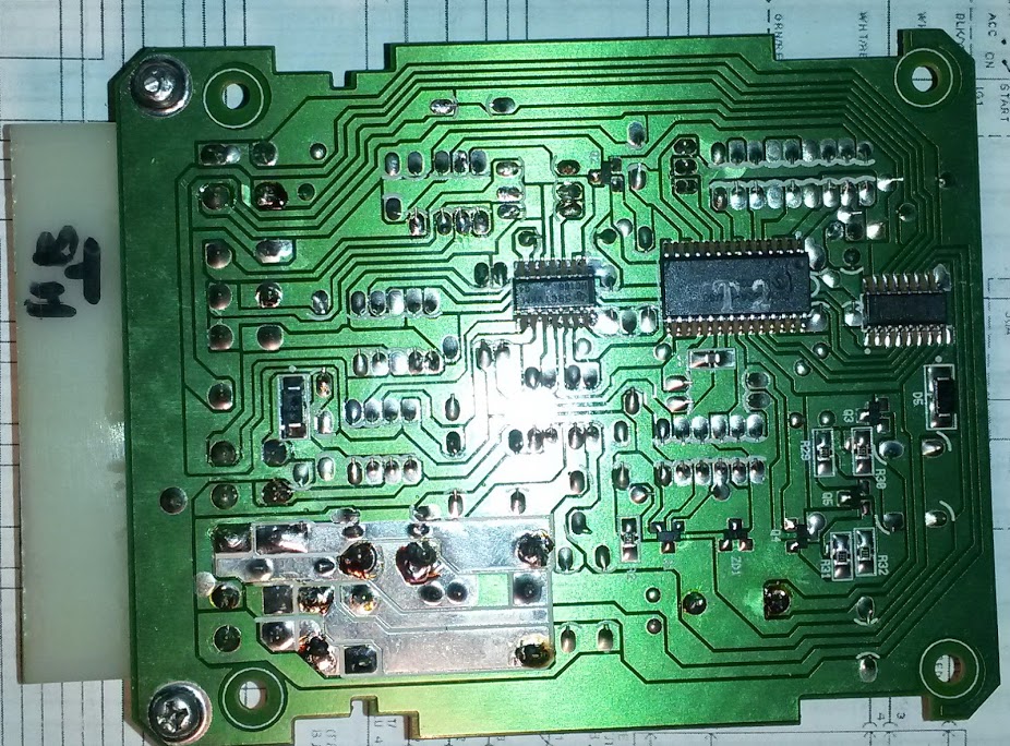

Цитата(aqaneon @ Jul 12 2011, 11:10 PM) *
Люди подскажите пожалуйста! Похоже накрывается БУТ, перестал работать обогрев заднего стекла и пассажирская(передняя) дверь работает только на открытие, закрываться сама не хочет, при закрывании водительской. Задние двери не работают, ибо сгнили моторчики... Когда извлек БУТ, то переписал код - 0K086 67 720. Пробить в инете его не удалось, прям фантом какой то.. Может кто знает какой нужно искать код. Машина Калининградская, 2006 года, 16 кл.
Посетила аналогичная проблема, всё как у ТС только еще при включении обогрева заднего стекла все актуаторы, кроме водительского, пытаются еще выше поднять защелки на дверях. Вскрыл БУТ. Выгорел кусок платы под реле. Даже не под реле, а между реле и кондером. Как будто дефект пайки(сопля) перекрыл дорожки.Прикрепленное изображение Прикрепленное изображениеПрикрепленное изображение
Теперь большая человеческая просьба-нужно фото или, если кто найдет, чертеж дорожек этой платы. Дабы восстановить с оригинала, без экспериментов.
О! Сам нашел:Прикрепленное изображение
Apueu
post Sep 30 2016, 01:42 PM
спортейджевод рецидивист
Сообщений: 799
Регистрация: 4-July 09
Из: SPb
Пользователь №: 6,433
я свой бут когда вылечил , залил эпоксидным грунтом. чтоб не ep.gif отсыревал
