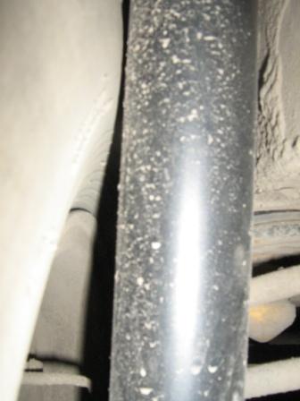

Поприседал сегодня с домкратом и фотоаппаратом вокруг машины-наслаждайся
"спокойное" состояние(снимок 1)
левый аморт(он судя по сообщениям проблемный в плане подтирания) при вывешенном правом переднем
(сн 2,3,4)
зазор между шиной(пилигрим на штатном диске)и амортом несколько мм
post Aug 17 2011, 09:12 PM
Сообщение #88
(сн 2,3,4)
