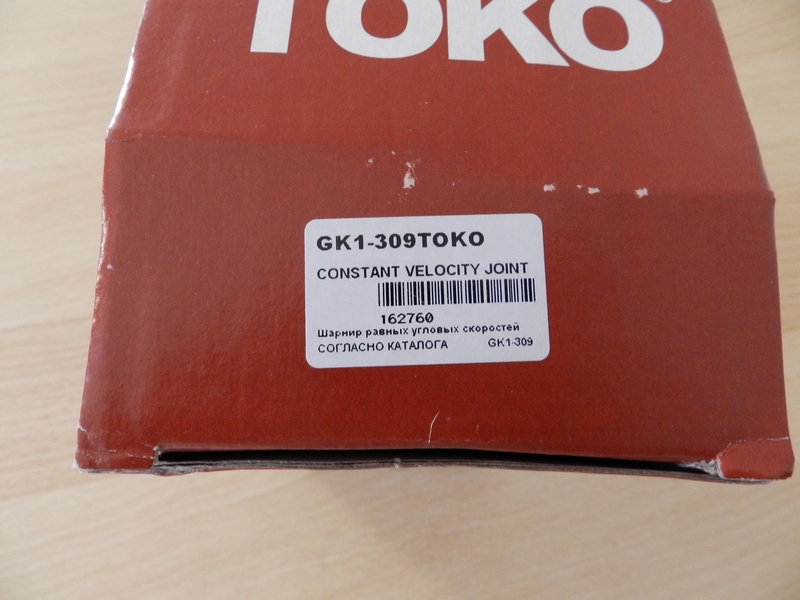

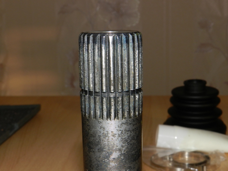

Ребята, кто не успел слить инфу по ШРУСу - наружный продается (мне обошелся в 38$) и меняется, стопорится кольцом, привод снимать. Фотки добавлю.
Вот то, что купил и поменял. Пишите, если что.
KNEJA5535W, декабрь 97г.в., 2.0 DOHC, бензин, МКПП (продал спортягу... состарился и с запчастями сложновато... эксплуатировал 3 года)

Мастер, конечно матерый! Высылаю фотки, которые успел наделать по своему новому ШРУСу, все подошло.
