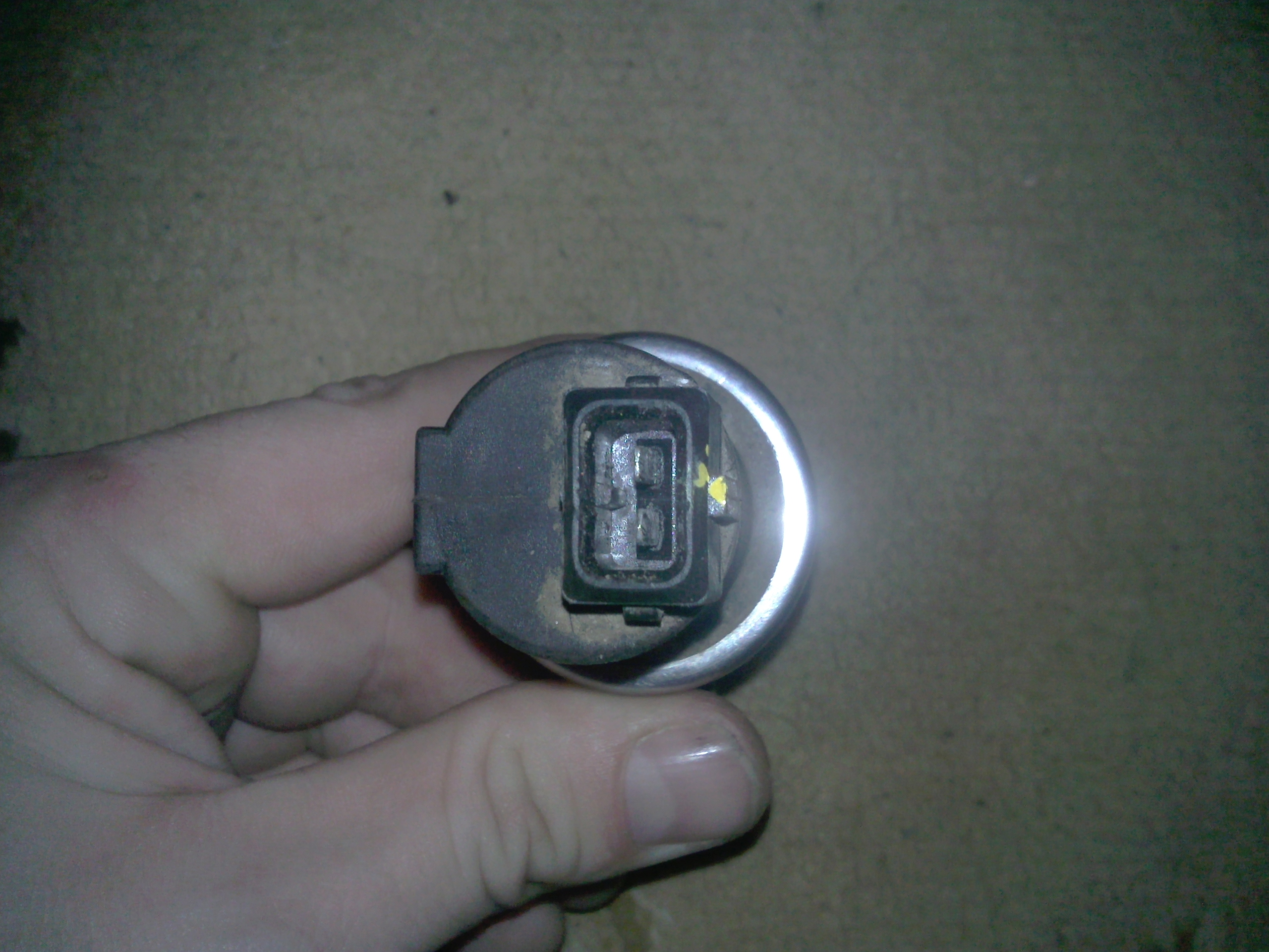

Клапан вентиляции топливного бака. Прикрепленное изображениеПрикрепленное изображение
подскажите пожалуйста сколько вольт приходит на него и где у него + и -, хочу проверить работоспособность в домашних условиях, а то ошибка глаза начала мозолить
проверил сегодня на разъеме напряжение. при выключенном зажигании на разъеме 0, при включенном на холостых-2 В, при перегазавке-2,5 В. так должно быть? или где то косяк?
меня кагда ошибка задолбала, поехал на диагностику. через 5 мин и 500 руб тыкнули пальчиком на ентот клапан, сказали что не работает. как только заменил, ошибки больше не было; вот уже год, полет нормальный. (только у меня он немного не так выглядит.)
мнеб знать какое напряжение на него должно приходить smile.gif ? может он у меня рабочий? а в цепи косяк? че тогда от нового толку?
с напряжением разобрался, теперь там 12в (косяк был в разъеме, который находиться на 15 см подальше). а как этот клапан правильно должен работать? подскажите кто нибудь. он нормально закрытый или нормально открытый? сейчас он у меня все время открыт, при подаче напряжения на него он щелкает 1 раз(!) (на долю секунды закрывает и снова на все время открыт). что делайт?
