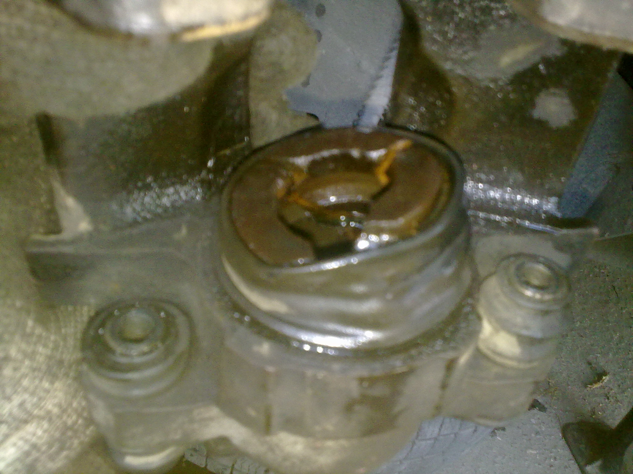

Сегодня задался проблемой, прошу помощи коллективного разума.
Вдруг в дальнейшем кому то тема и пригодится.
Решил вечером поменять передние колодки, были уже новые в запасе.
Значит открыл учебник. Написано снять колесо, открутить направляющие, отжать поршень. Именно в этой последовательности. И показано приспособление для сжимания поршня, за неимением оного, вспомнил как снимали целиком суппорт при разборе ступицы для замены подшипников. Вставил монтажку и стал давить. Поршень поддался. Но в самом конце меня ожидала неудача, поршень треснул в 3-х местах. Далее пришел черед направляющих. Отвернулись без особого труда, снял суппорт, поставил новые колодки, и сосбно думал бог с ним треснутым суппортом, и так будет нормально. Собрал, завел, нажимаю на тормоз, педаль уходит в пол, загорается лампочка тормозов, из суппорта льется ручьем.
Ну само собой надо на работу в понедельник, глушить надо. Первое место для глушения было прямо перед уходом в подкрылок. Сорвал грани. Потом пошел под капот, где гтц. Нашел откуда идет на левое переднее колесо, и сорвал грани и там. И еще рулевой кардан мешал ключ крутить. В общем совсем расстроился. Крутил суппорт в руках, и где подходит трубка к супорту еще увидел болт. На радостях открутил. Ну естессно все льется. Болт там специальный, с отверстием внутри. Прижимает квадрат металлический, с трубкой. Решил обычный вкрутить. Вкручивал разные абсолютно. Все равно брызжет из под болта. В итоге разработал там резьбу, старый болт с отвертием прокручивает. Еще имеются две шайбы вроде бы медные. Которые были по крям, при повторной установке брызжет и из под них. Взял болт с гайкой, намотал по краю болта и по краю гайки изоленту, как герметичный материал и скрутил. Не брызжет. Прохаехался, ну более менее норм, тянет неплохо вправо. Тормозуха главное не уходит.
В итоге имеем:
1) Треснутый поршень.
2) Сорванную резьбу в супорте куда прикручивается квадрат с трубкой.
3) Прокручивает болт, с отверстием внутри, который прижимает этот квадратик.
4) И из под металлических шайб брызжет тормозуха.
Как быть с моей проблемой незнаю. Собрать обратно не удается. Покупать б/у или имеются какие то ремкомплекты? Дурная голова покою не дает sad.gif
Машина без АБС. Калининградец. 2000г.в. дорестайл.

1) Шланг болтами залушить, наверное, можно, но через медные шайбы онли (будешь восстанавливать - в смысле шланг к суппорту - купи новые на рынке, стоят копейки). Без переднего тормоза ездить по городу не рискнул бы.
2) Чтобы не срывать грани на штуцерах, к ним с рожковыми ключами БЛИЗКО ПОДХОДИТЬ НЕЛЬЗЯ!!!
Можно только с таким ключиком
И то без фанатизма - им хорошо прикипевшие штуцера можно просто заломать.
3) Тебе надо искать суппорт в сборе... Развалившися поршень скорее всего изуродовал зеркало на суппорте, новым поршнем вряд ли обойдется...

Было у меня то же самое, свернули резьбу в суппорте из-за того, что собирали систему на неотожженые красно-медные прокладки.
Лечил:
1.Взял штуцер большего диаметра (какой - не скажу, тут уж какой найдешь. Я на разборе более-менее подходящий подобрал, кажется, М10)
2.Нарезал в суппорте резьбу под новый штуцер
3.Рассверлил отверстие под новый штуцер в квадратном наконечнике тормозного шланга.

Я вот как из положения выходил:
На передних суппортах трубки крепятся болтами с резьбой 10х1.Резьба заходит в тело где-то на 7мм., Можно запросто замять витки резьбы суппорта.Я взял болты от кардана для УАЗа, они длиннее на нужную величину, просверлил две дырки диаметром 5 мм и все встало без проблем за счет удлиненной резьбовой части. Больше болтов с такими параметрами я не нашел, хотя облазил много автомагазинов.
, только к токарю, но не всегда есть такая возможность.
Прокладки отжигал как советовали выше.
Штуцер менял от газели, резьбу новую нарезал.

В общем сегодня получил суппорт б/у.
Поставил, прикрутил, ничего не льется, все идеально. Штуцер поставил даже родной. Прокладки не стал покупать новые, нагрел и в воду, все супер. В итоге. Педаль жму, пустая, загорается лампочка тормозов.
Прокачные не откручиваются не на одном переднем вообще. В бачке под капотом под максимум и не уходит.
Дождался ночи, толком ничегос делать не смог. Собрал так. Прокатился ночью по пустой дороге. Тормозят только задние теперь. Даже правый передний когда был заглушен тормозил, а сейчас оба вообще не тормозят. Выкрутить прокачные я так понял невозможно вовсе.
Бил зубилом, даже не сдвинулось ни грамма. Осталось снимать походу оба суппорта передних, зажимать в тиски прокачной и крутить, но я более чем уверен что он скорее сломается под корень, чем открутится sad.gif
В данный момент все заменено что нужно. Не откручиваются прокачные, педаль мягкая, уходит в пол. Незнаю как поступить дальше.
Артем1976
post Sep 14 2011, 10:07 AM
Сообщений: 1,209
Регистрация: 4-February 11
Из: Калининград
Пользователь №: 9,078
место дислокации: Калининград
Да, место очень проблемное.
Зубилом ни в коем случае.
Либо отмачивать (хотя вряд ли поможет), либо греть газом - наверное самый реальный вариант, и лучше с предварительным демонтажом, у тебя теперь все расхожено, быстро скинешь
