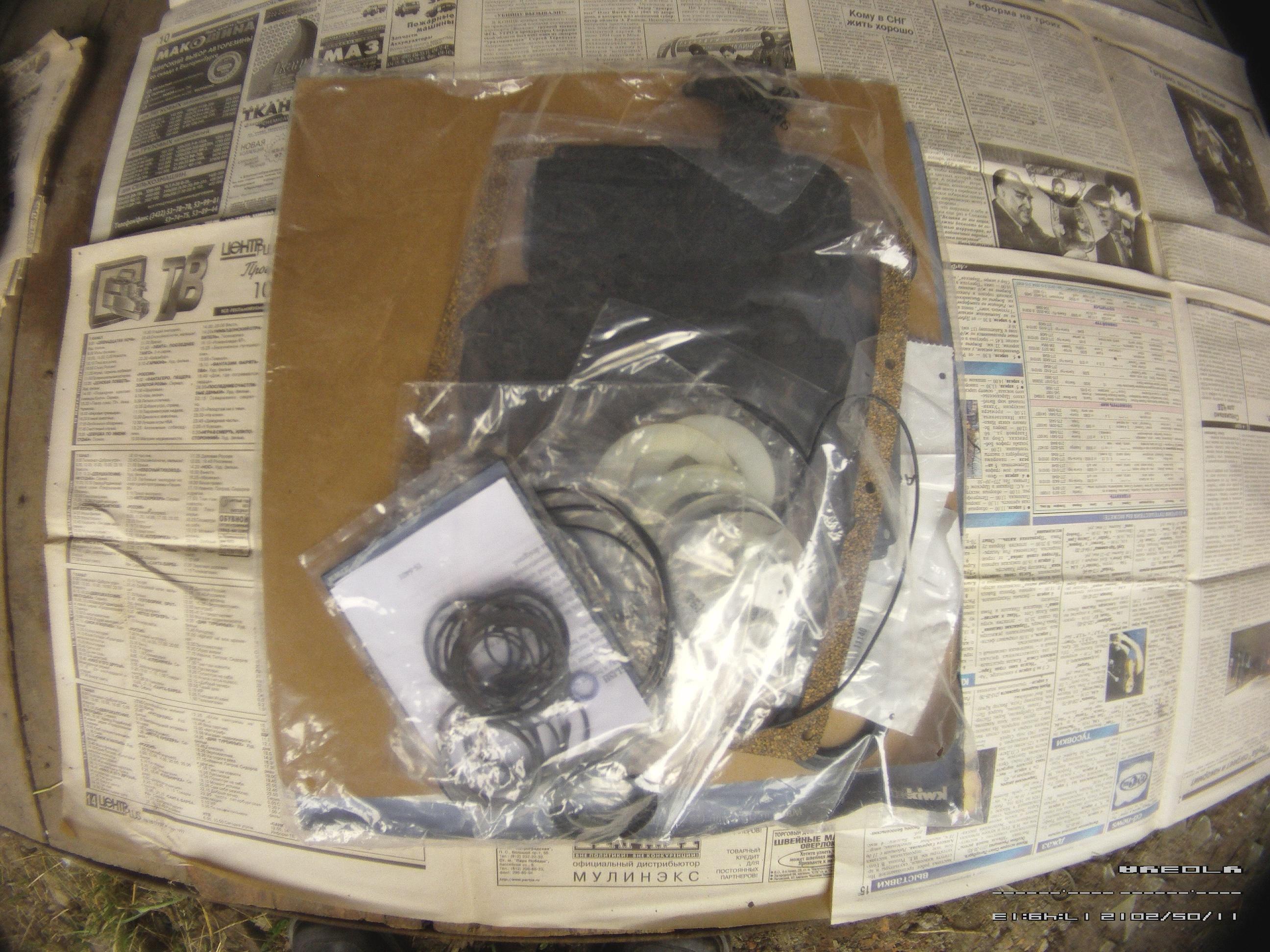

Набор прокладок заказывал такой - Комплект прокладок и сальников (Комплект прокладок и сальников, с шайбами. Overhaul kit K67900M).

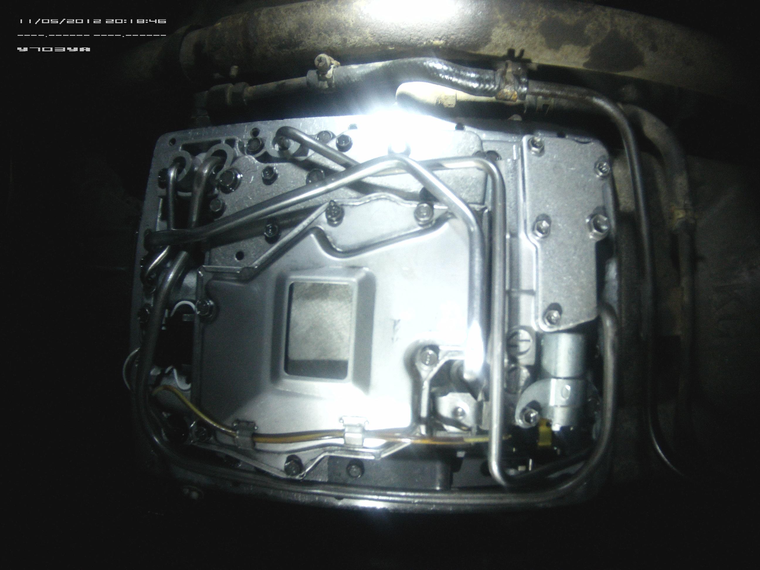

3. выпрессовать все трубки металлические, для чего большой плоской отвёрткой просто их поддеть за сгибы и оттянуть строго вниз. из трубок и мест их крепления потечёт немного атф.
4. открутить фильтр, из под него выльется полстакана атф, будьте готовы.
5. слить из поддона масло и на пару болтов обратно прикрутить на коробку, завести на пару секунд (не больше) двигатель, чтобы гидронасос продавил большую часть остатков атф в поддон. снять поддон и опять под машину.
6. отсоединить две фишки проводов на соленоиды
7. открутить болты на 10 на плите гидромозга, кроме одного, что под фильтром, болты на 8 не трогать! Открученные болты трёх типов; короткие, средние и один длинный. Запомните где они стояли, но в принципе знайте, что все они закручиваются на длину резьбы не более 1 см, так что перепутать местами сложновато.
8. взять длинный болт и вкрутить его рядом с оставленным посередине в дырку от другого выкрученного. выкрутить оставленный болт, аккуратно придерживая плиту гидромозга. польётся ещё атф. всего должно вытечь почти 5 литров.
9. плита у вас висит на длинном болте и на тросике кикдауна, который прицеплен на сектор справа по ходу движения. снять его несложно, просто отвёрткой подцепляем сектор, оттягиваем его вверх, освобождаем тросик с бобышкой. не забываем придерживать плиту, она тяжёлая для одного болта.
10. откручиваем длинный болт и снимаем гидромозг.
всё, дальше по инструкции в мануале.

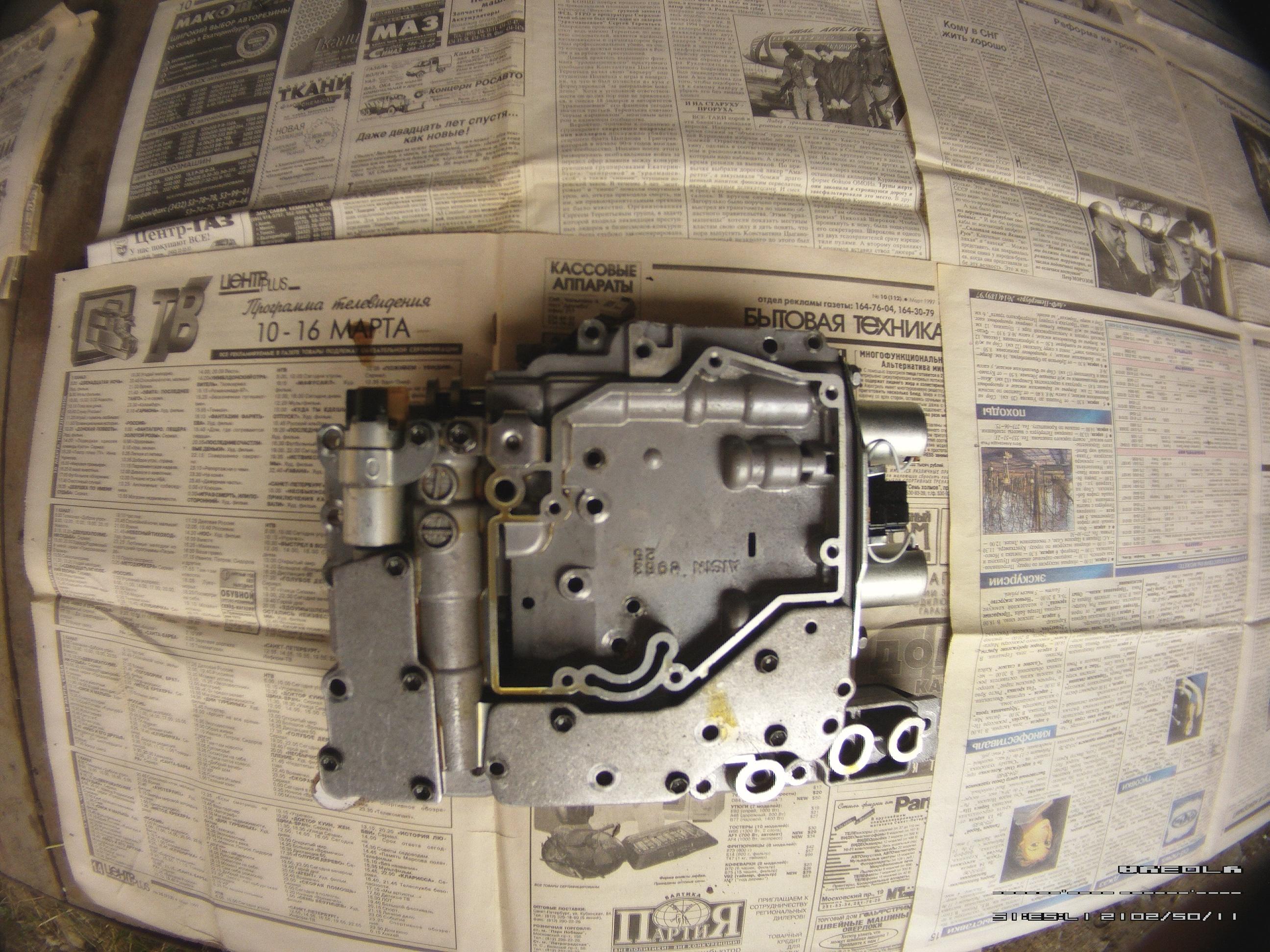

1. Так выглядит комплект К67900М
Прикрепленное изображение Прикрепленное изображениеПрикрепленное изображение

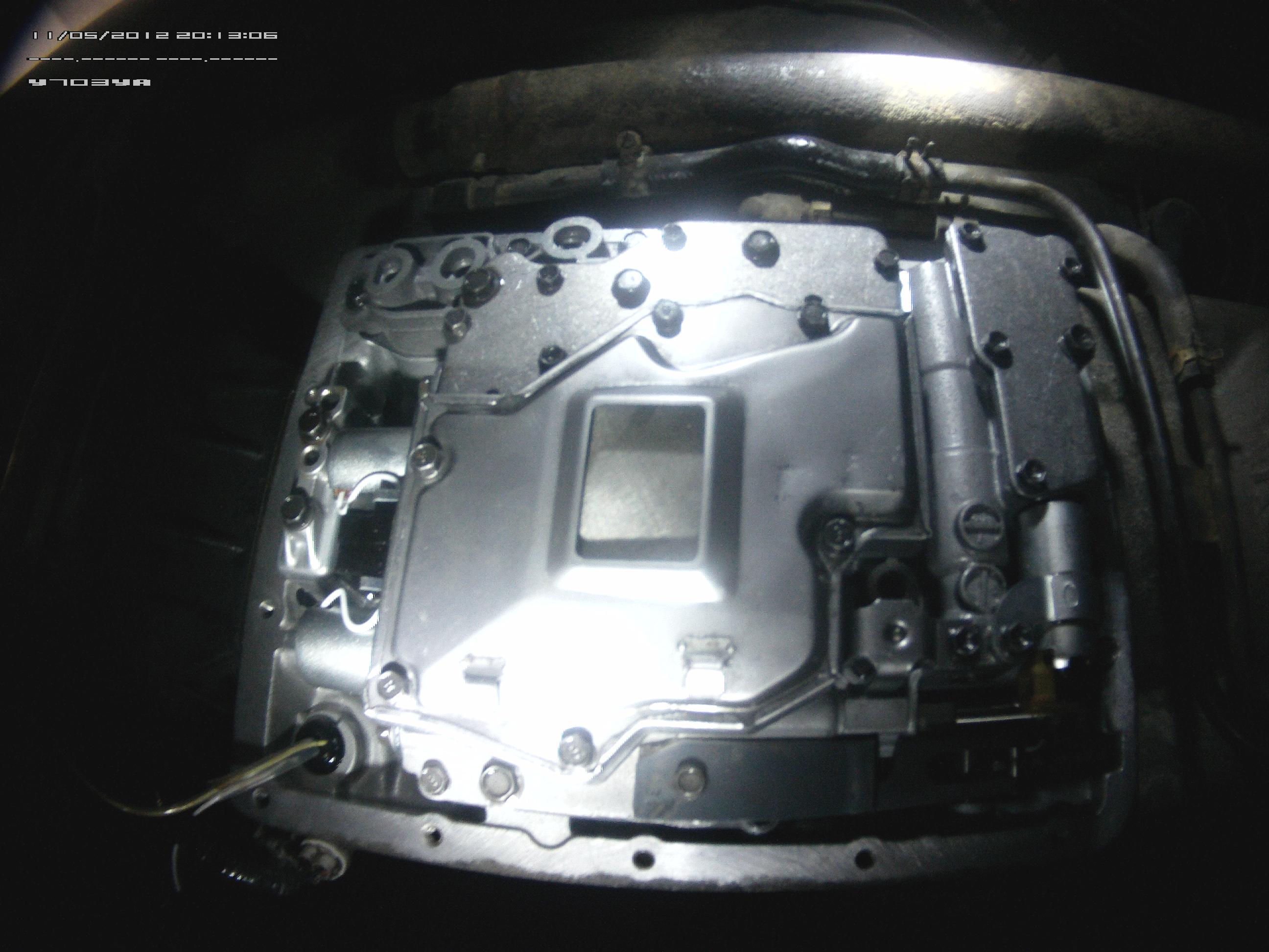

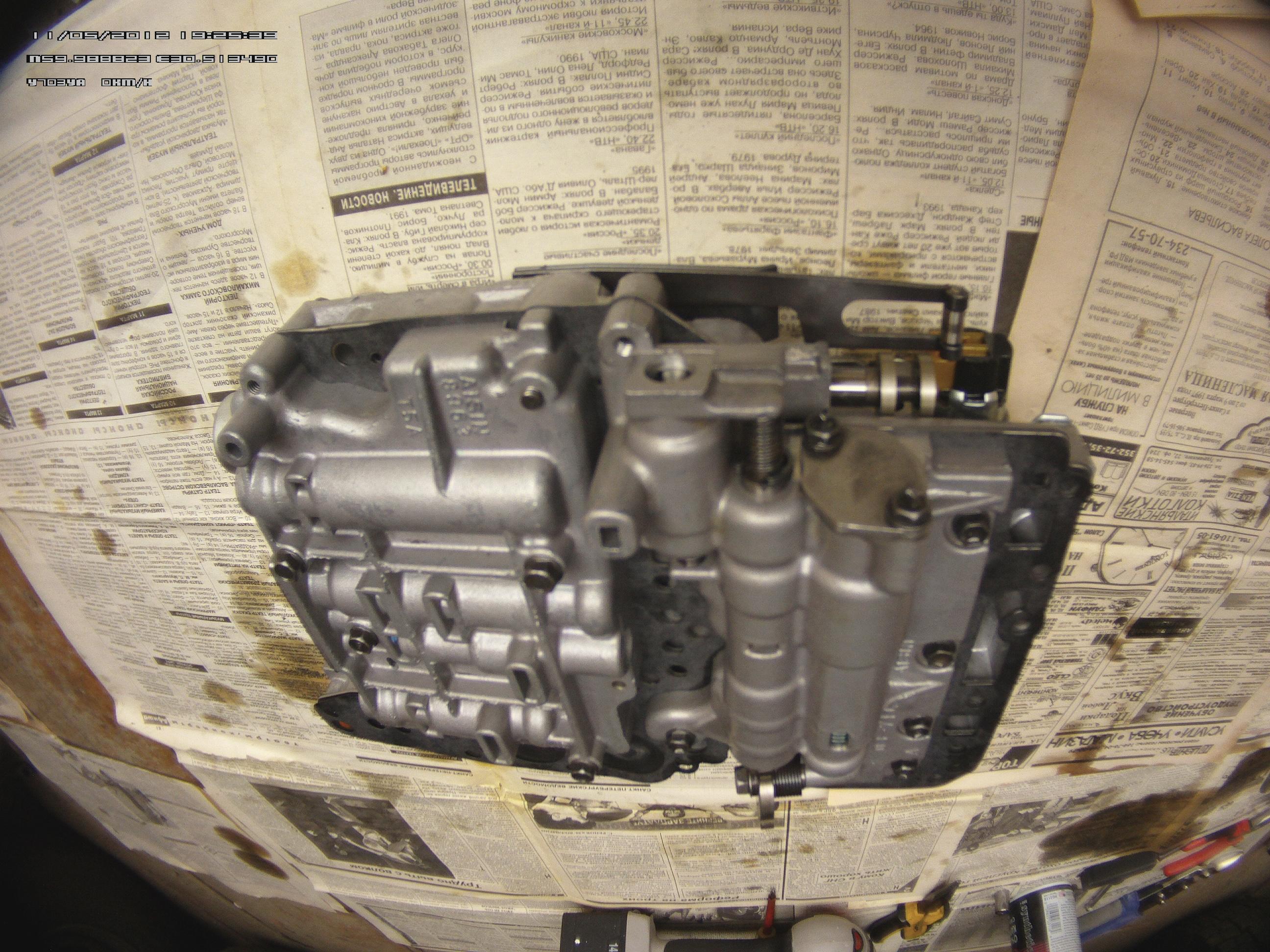

2. Снятый гидроблок
3. Откручиваем эти болты
4. Затем с обратной стороны откручиваем эти болты, и осторожно снимаем придерживая детали 1, 2 и 3, перевернув их
получаем

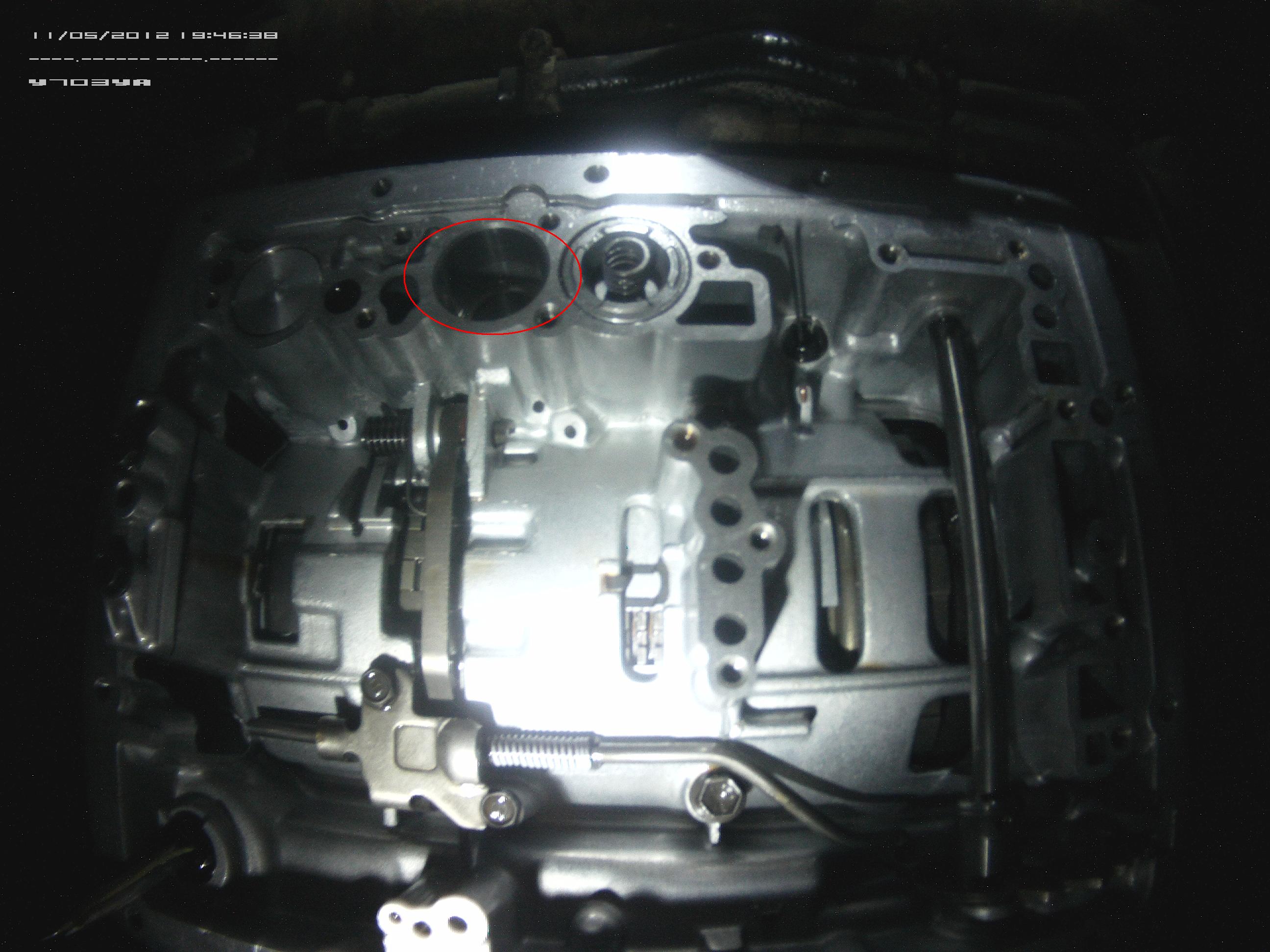

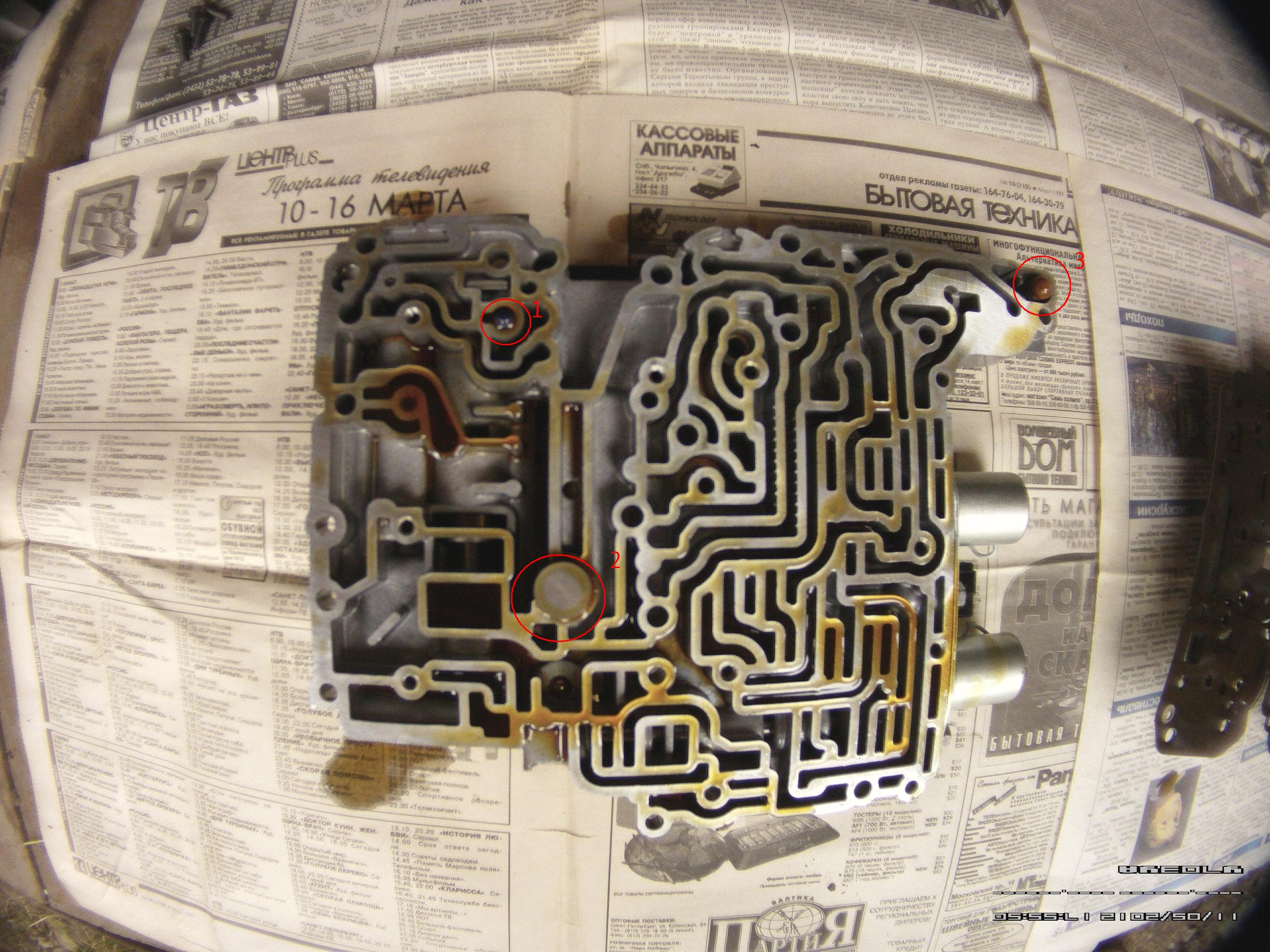

5. Вот состояние прокладки и гидроблока из нутри
внимание! запомнить позиции 1, 2, 3

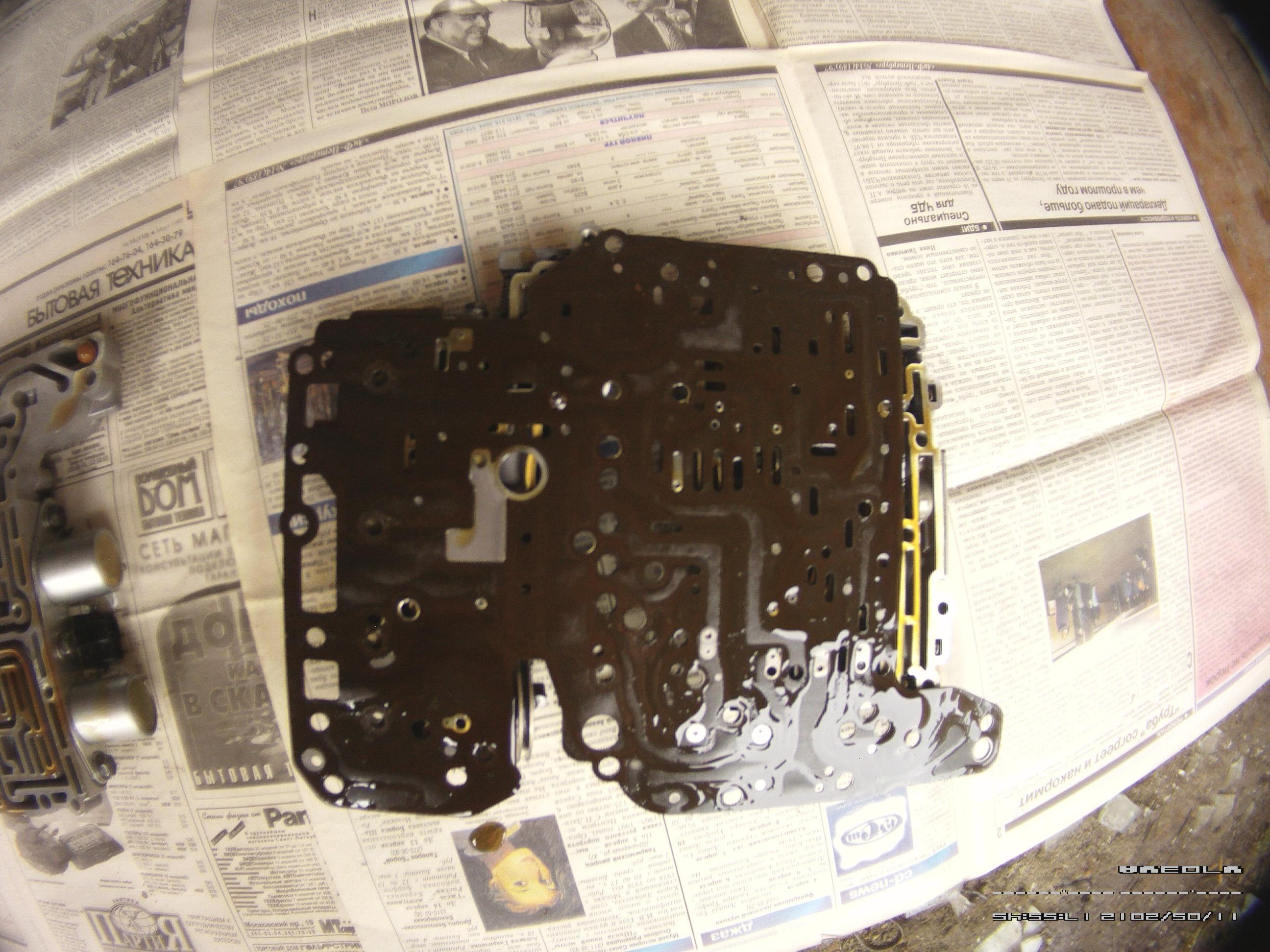

6. Без разделительной пластины
7. Состояние разделительной пластины с прокладкой

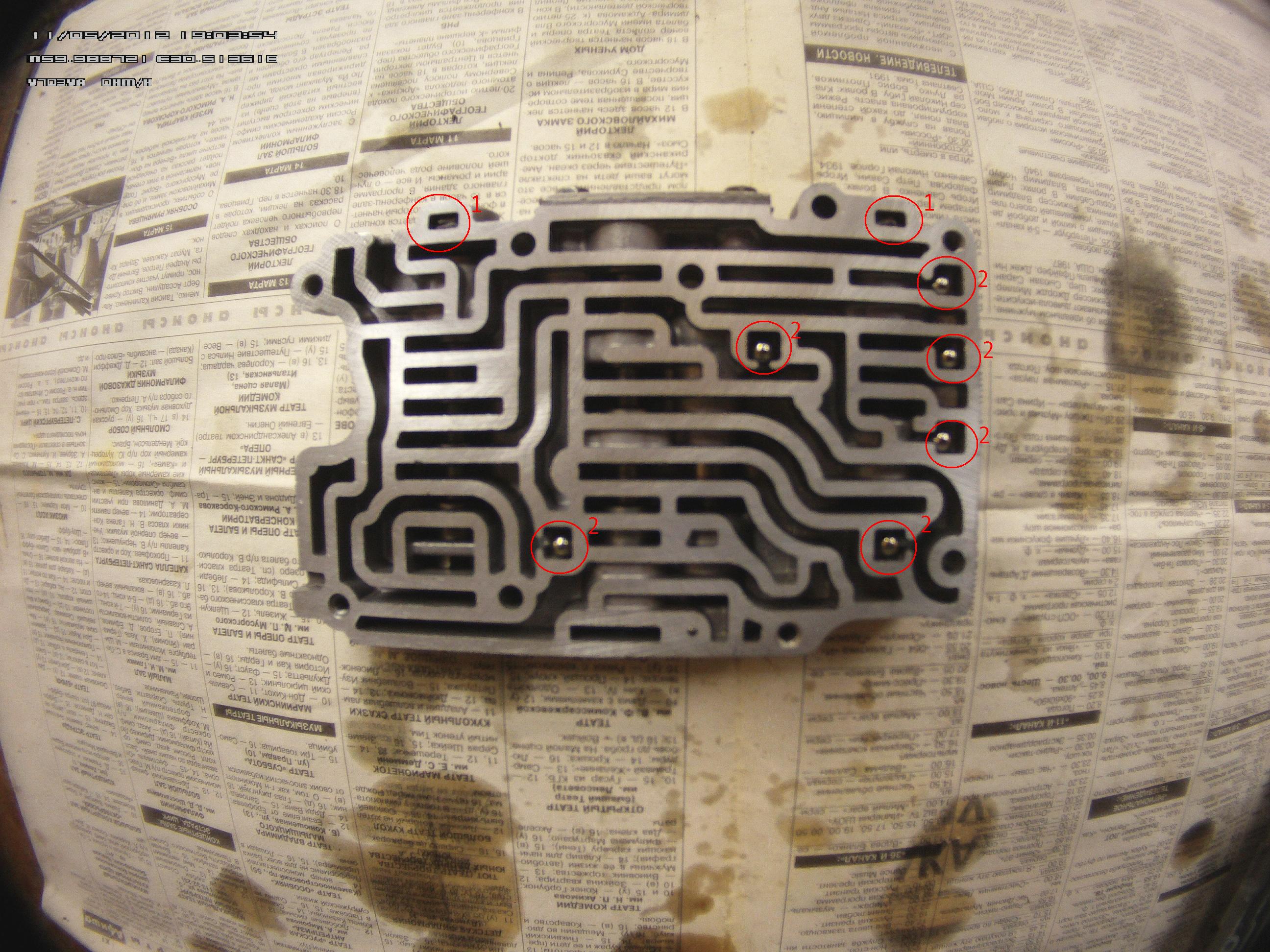

8. Разборка заднего верхнего корпуса клапанов (upper rear valve body) - в нем расположены клапана переключения скоростей
запомнить расположение ограничителей

10. Корпус со снятыми пластинами
11. Так выглядят новые прокладки для нашего гидроблока
12. Чистый корпус
13. Чистый Передний верхний корпус клапанов (upper front valve body)
внимание! стопоры 1, 3 и ограничитель 2 на своих местах (по мануалу)
14. Чистый Задний верхний корпус клапанов (upper rear valve body)
Внимание! Стопора вверху и шарики на своих местах

15. Сборка производится в обратном порядке
Вот собранный почищенный гидроблок с новыми прокладками
Прикрепленное изображение Прикрепленное изображениеПрикрепленное изображениеПрикрепленное изображение

17. Коробка со снятым гидроблоком снизу (отмечено место где при снятии может выпасть клапан с пружиной. при установке его устанавливать)
18. Гидроблок на месте
Внимание! стрелкой указано место где необходимо правильно установить поршень в зацепление
19. Установлен масло фильтр с новыми прокладками
20. Установлены все трубки, подключены разъемы
21. Ставим новую прокладку поддона, ставим поддон, закручиваем болты, закручиваем сливную пробку
22. Через маслощуп АКПП под капотом через воронку заливаем новое масло 5 литров.
Даем маслу несколько минут на стекание, заводим машину, прогреваем, проверяем трогание при положениях R, D, 2, L.
У меня все было ОК. Далее не раскручивая до сильных оборотов проверил в движение, плавно нажимая гашетку. И.... О чудо! Все передачи заработали!
Удачи сотоварищи.
С уважением, Александр
