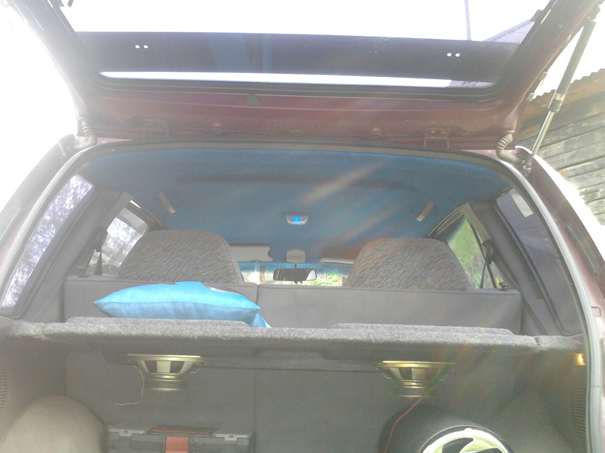

nicos   Я потолок опклеивал карпетом,только синеньким мог...   Sep 21 2011, 08:26 PM

Ильдар М   Я потолок опклеивал карпетом,только синеньким мог...   Sep 22 2011, 07:13 AM

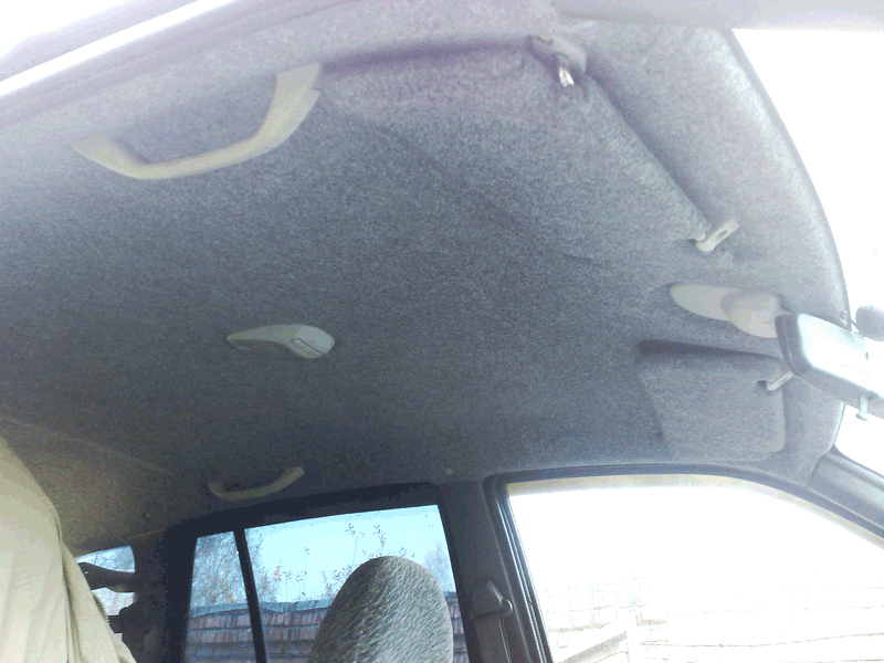

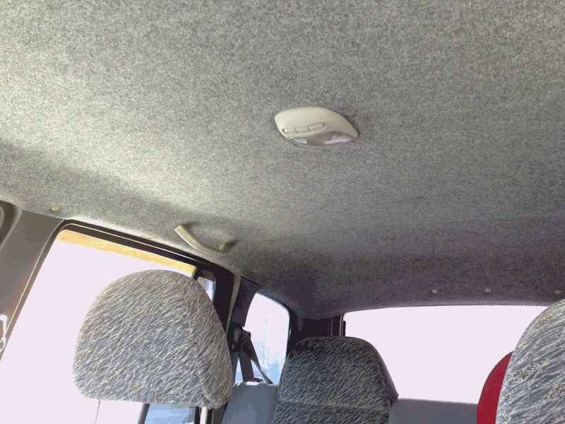

Артём74   Грязная скатавшаяся крыша не давала мне покоя,и бы...   Sep 26 2011, 07:09 PM

piatikoff.s   Клея №88 на потолок уходит примерно 3,5-4 банки 0,...   Aug 1 2014, 09:02 PM
