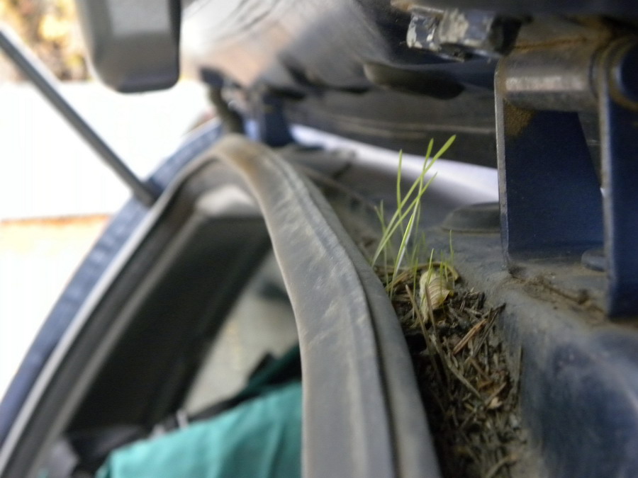

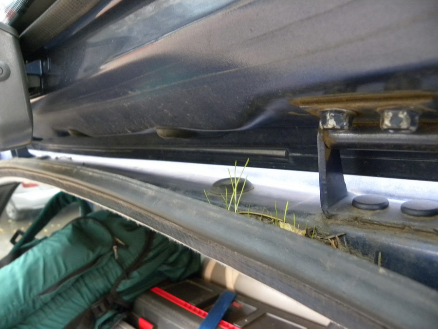

Panzer38   А у меня там летом травка растет.... :rolleyes: ...   Sep 22 2011, 09:36 PM
genek   А у меня там летом травка растет.... :rolleyes: ...   Sep 22 2011, 10:18 PM
Messir   А у меня там летом травка растет.... :rolleyes: ...   Sep 22 2011, 10:23 PM

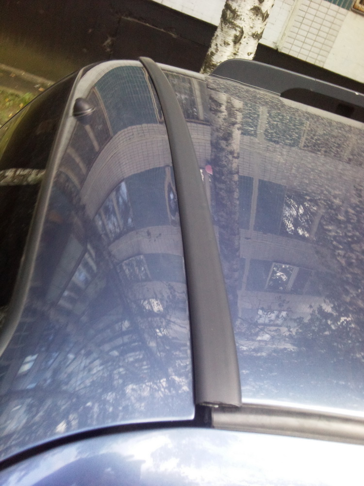

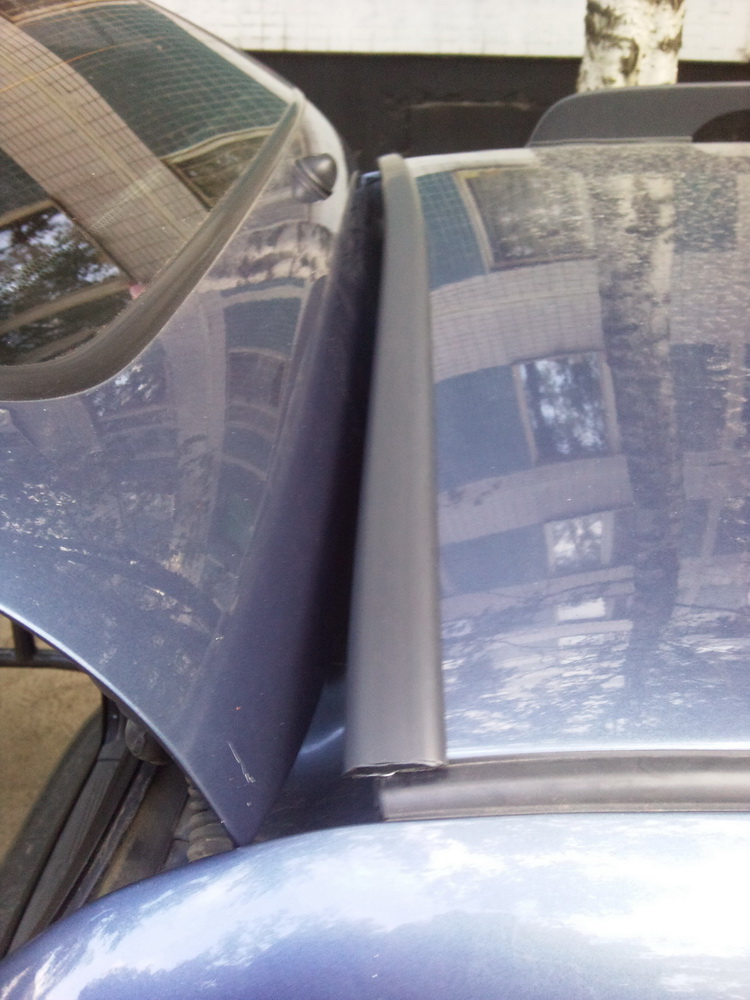

SATURN_82   собственно купил молдинг шириной 3 см и приклеил в...   Sep 25 2011, 08:22 PM
lutohinai   собственно купил молдинг шириной 3 см и приклеил ...   Sep 25 2011, 09:31 PM
жып   :ladosi: :ladosi: :ladosi:   Sep 25 2011, 09:40 PM
m@loy   собственно купил молдинг шириной 3 см и приклеил ...   Oct 16 2012, 09:14 AM
Андрей 55   А для чего идут такие молдинги, не подскажете. В ...   Oct 31 2012, 05:10 AM
Panzer38   собственно купил молдинг шириной 3 см и приклеил ...   Sep 25 2011, 10:49 PM
SATURN_82   В принципе, неплохо. :ladosi: А что за клей? м...   Sep 26 2011, 11:58 AM
ghost   идея оч даже неплохая, а то уже много раз бошкой о...   Sep 26 2011, 12:30 AM
