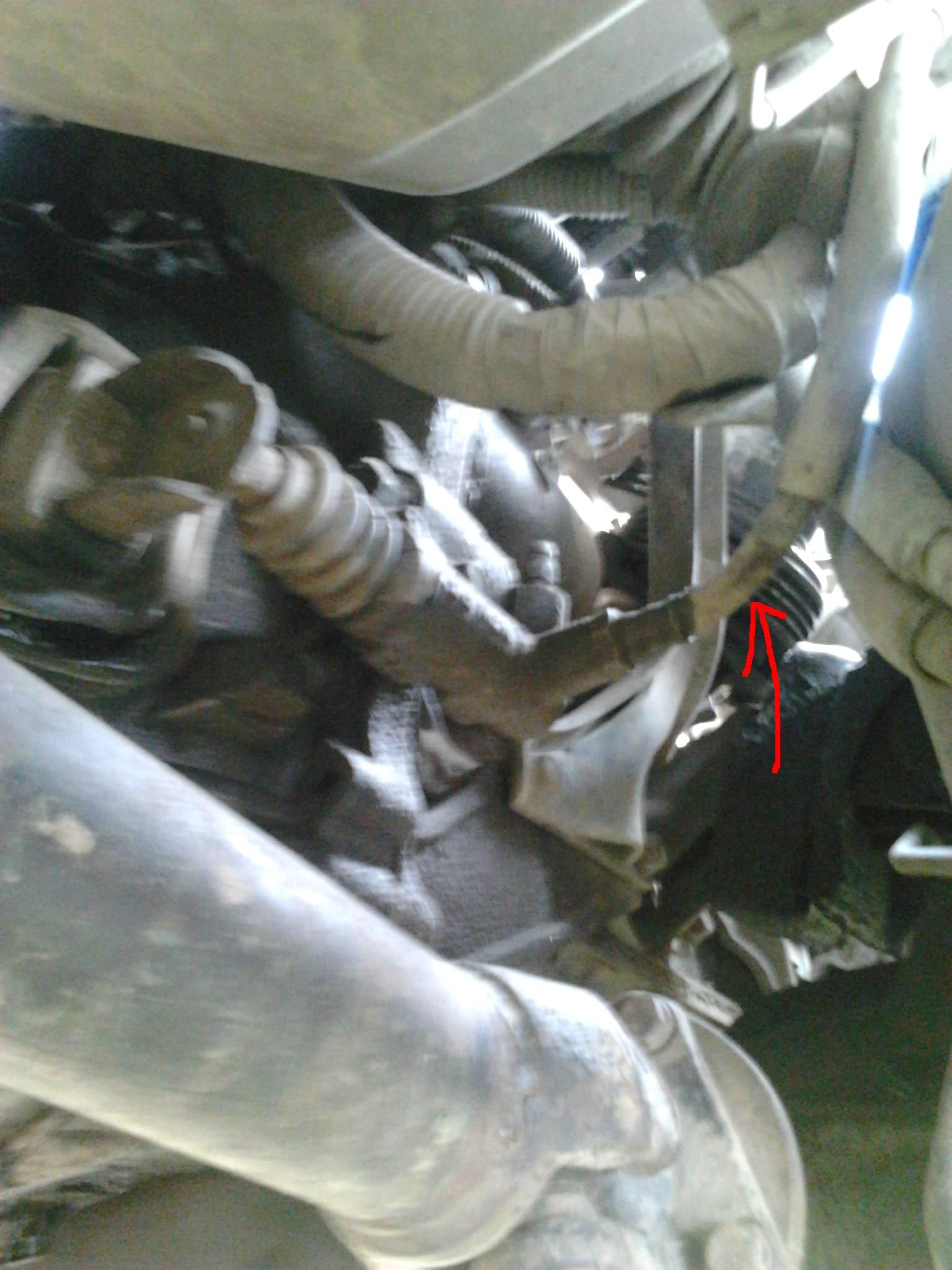

В одной из тем обсуждалось расположение датчиков АБС. Задний мост и передние колёса,или только в заднем мосту,поэтому я сделал фото со шлангами идущими в передний мост. Что Это?

Цитата(Валяй @ Sep 26 2011, 08:38 PM) *
Спасибо просветил,конечно хотелось бы поподробней

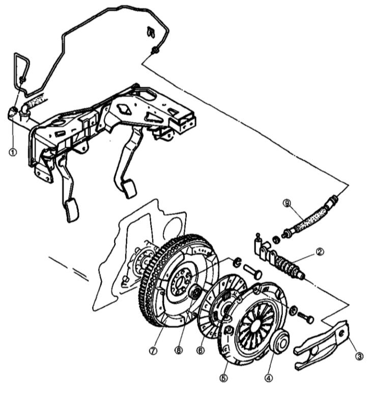

Zaharr
post Sep 27 2011, 12:33 AM
Сообщений: 431
Регистрация: 20-September 10
Из: Тула
Пользователь №: 8,409
место дислокации: Тула
1 — Главный цилиндр
2 — Исполнительный цилиндр
3 — Вилка выключения
4 — Выжимной подшипник
5 — Корзина
6 — Ведомый (фрикционный) диск
7 — Маховик
8 — Направляющий подшипник
9 — Соединительный шланг
