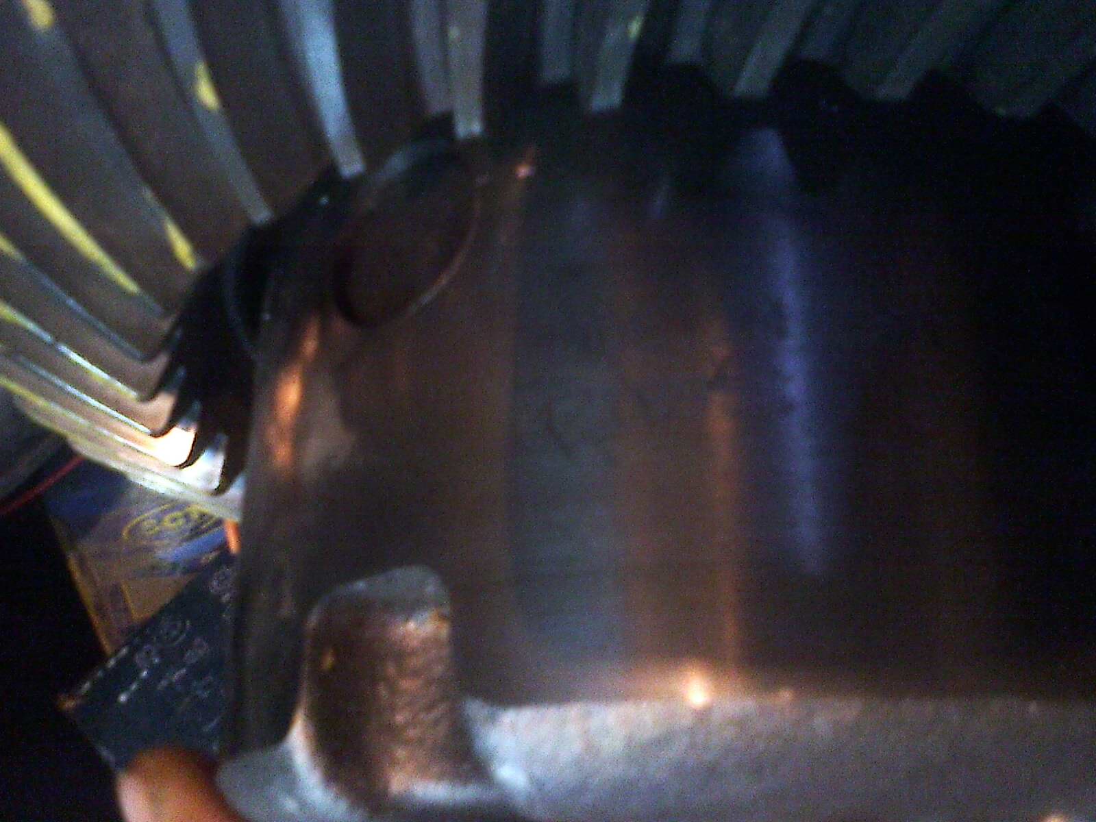

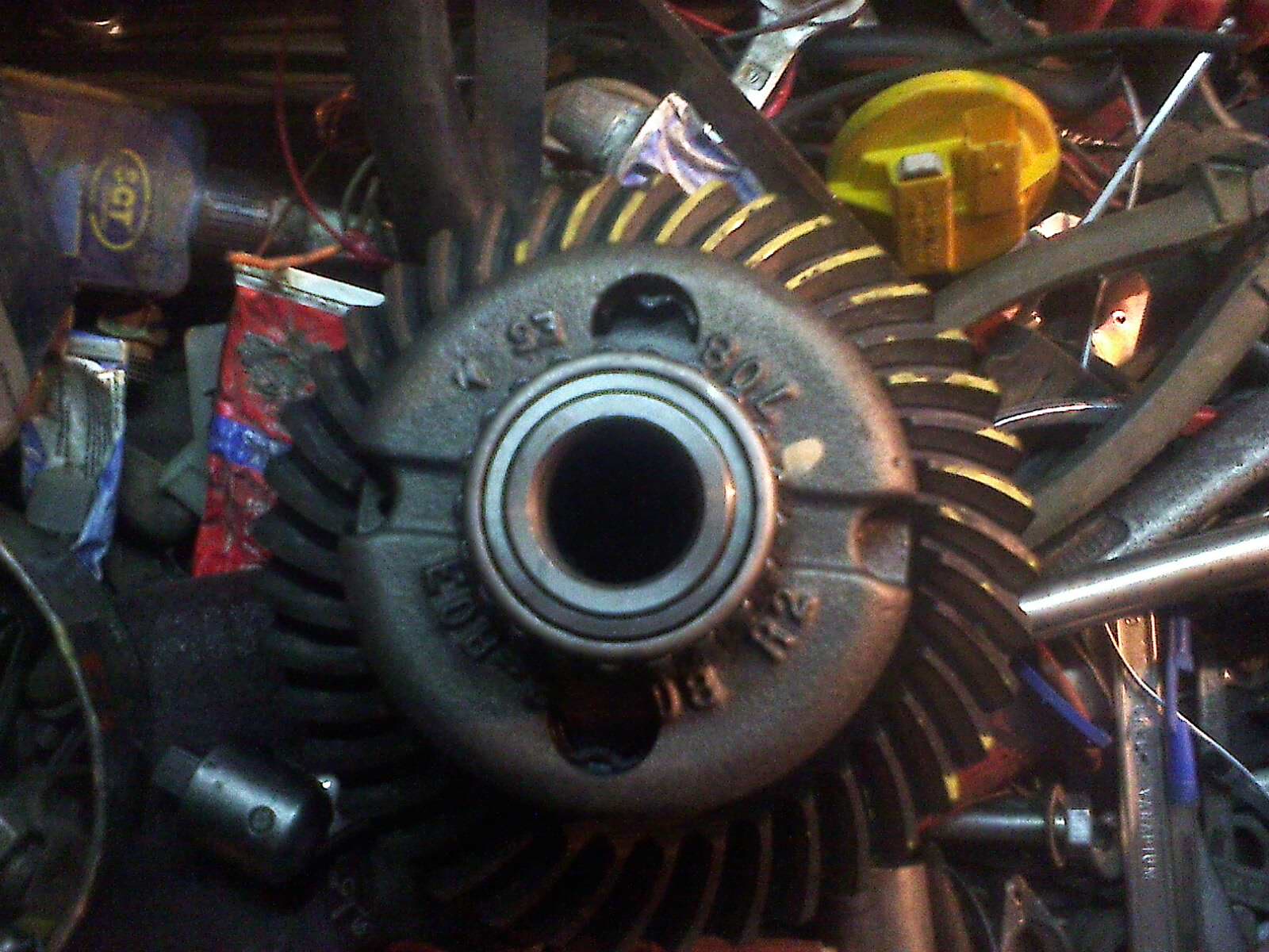

Прикрепленное изображение Прикрепленное изображениеПрикрепленное изображение это фото блокировки, цифры поеду завтра в гараж искать,кудато записал,а куда??? Если очень уж надо, могу снять снова и посмотреть (опыт есть уже).

Саша просил сфоткать, а я не успел вовремя,когда редуктор собирали(не умею настраивать) вот понять надо что это за блокировка

У Ильи в заднем мосту стоит блокировка (самоблок), вот я и просил сфотать чтоб знать какая, а ничего не видно - цифирки непонятные.....

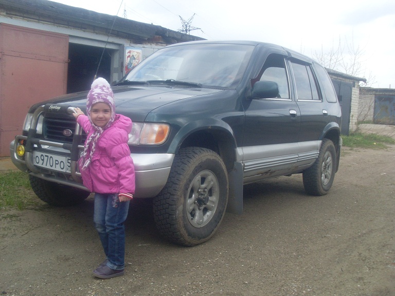

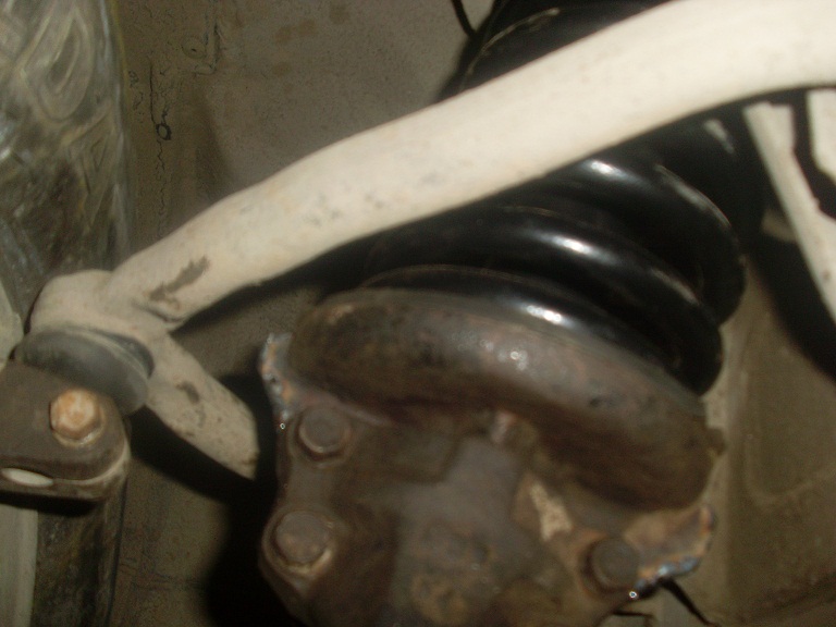

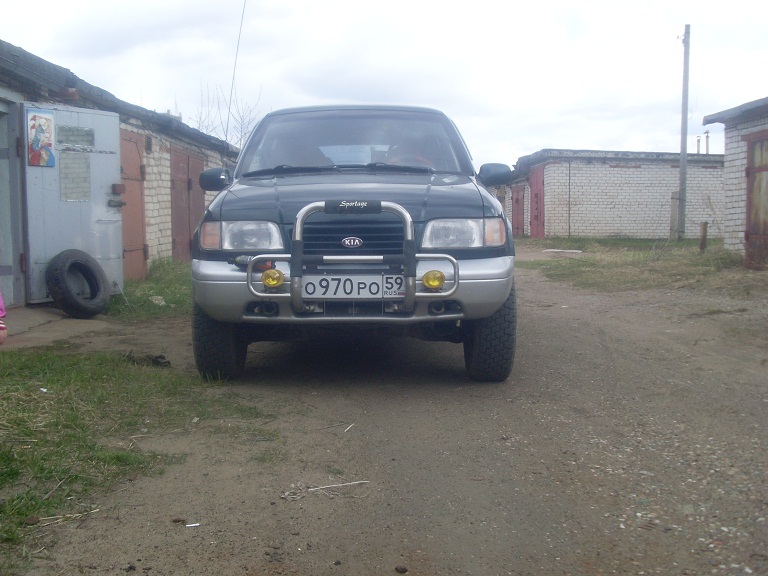

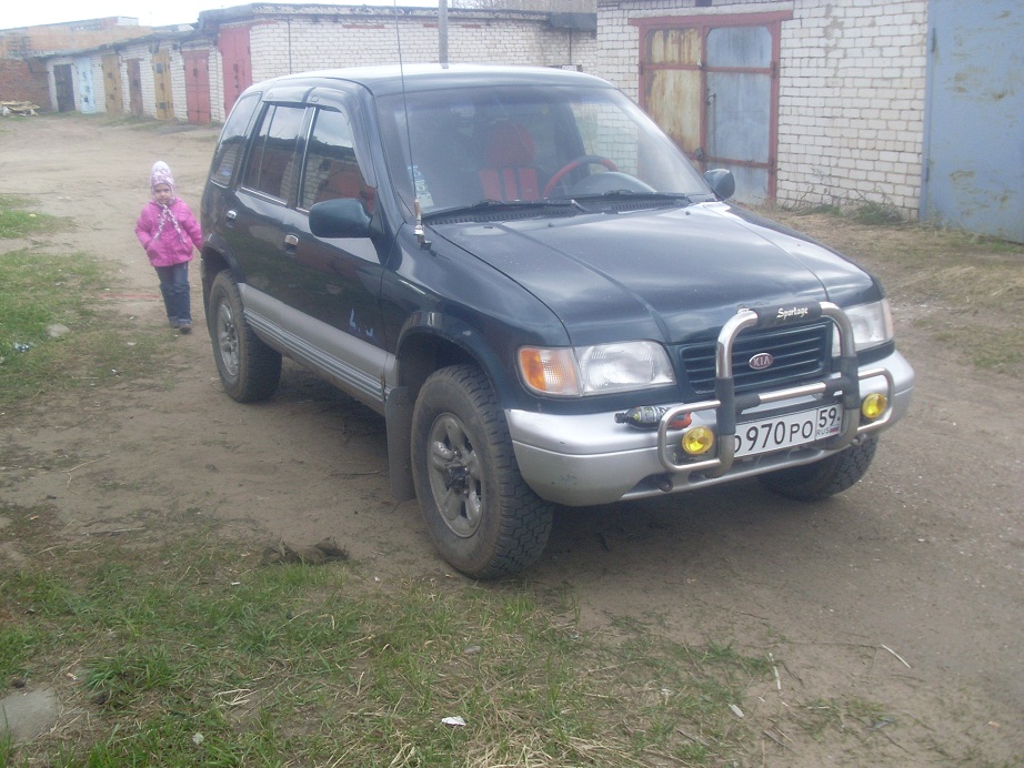

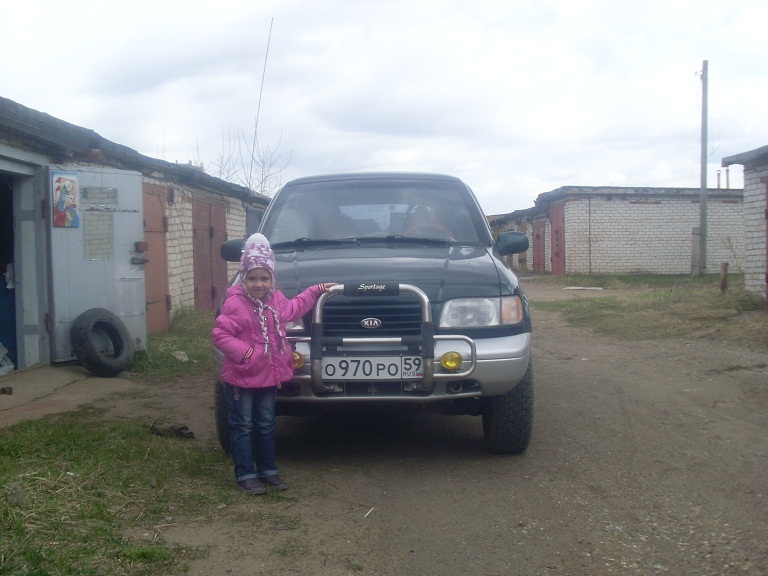

Прикрепленное изображение Прикрепленное изображениеПрикрепленное изображениеПрикрепленное изображение Ну вот как то так, с задом поколдовать ещё надо

Ооо! blink.gif Савсем взрослый! B162.gif B084.gif B084.gif B084.gif biggrin.gif Молодца! ladosi.gif ladosi.gif ladosi.gif

я так понял лифтанул? задние проставки, что я передавал тебе - поставил?

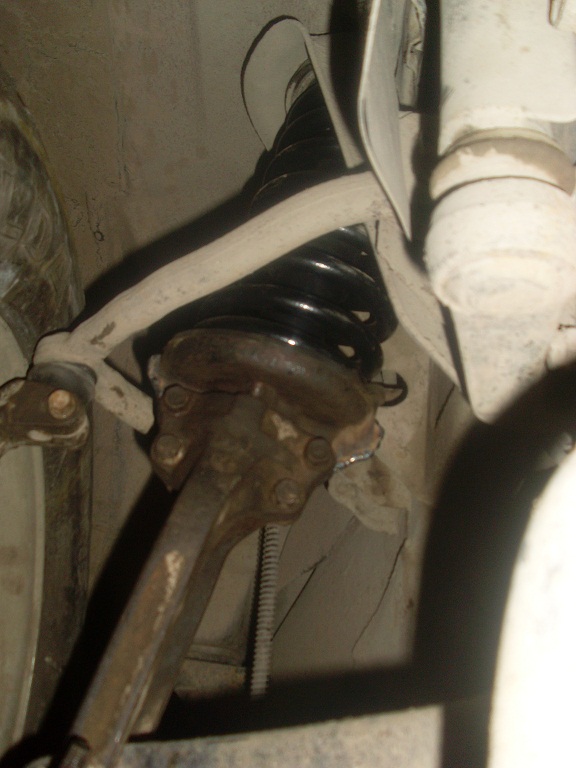

всё подготовил, но не поставил пока, есть пара идей (ну очень хочется велосипед изобрести), получится расскажу,если нет то тоже расскажу чтоб так не делали, перед поднял без проставок, пружина стоит ровно, без перекосов, ни каких удленителей не использовал, ход отличный, пока обкатываю Прикрепленное изображение Прикрепленное изображение
мне всё равно всё менять пришлось, суть в чём:
1 максимально бюджетно
2 простота установки (не у всех есть возможность точить проставки)
3 покупка без заказа и ожидания
в дальнейшем всё меняется без сварки и тд

Ай молодца B128.gif осталось только разобраться "какой привод" B178.gif B020.gif и в бой

перед поднят за счёт пружины (волга 3 риски-пол витка)как раз по высоте проставки получается, далее увеличен ход аммо за счёт его поднятия вверх(подрезана чашка и аммо через крепёж вилки зажимается 2я болтами) в чашку входит плотно, аммо волга или соболь- они одинаковы но шток длинее нашего родного, цена вопроса пружины 1300 пара, аммо 1200 пара итого 2500
вообщем каждый вибирает для себя сам по какому пути идти
кстате кто что думает по поводу установки задних пружин с постоянным витком, витков больше,значит должно стать мягче?

все равно не думаю что удачный вариант лифта, согласен бюджетно (я брал каябу и леджефорс), давай уже задний мост опускай, и крепление амора заодно переделывай! B178.gif а то как-то не смотрится.......
а на счет задних пружин не майся, проходили уже, ребята ставили передние пружины от нивы (по размерам подходят) - получилась табуретка! да и ход такой пружины при тех же размерах меньше! бери усиленный с постоянным диаметром прутка! - на коротыш самое то!

вот началось удачный неудачный, сказал как сделал, пружина длинее, ход аммо больше,соответственно ход рычага больше при каких либо нагрузках,а хорошо это или плохо узнаем, вот хотел поездить потом рассказывать
