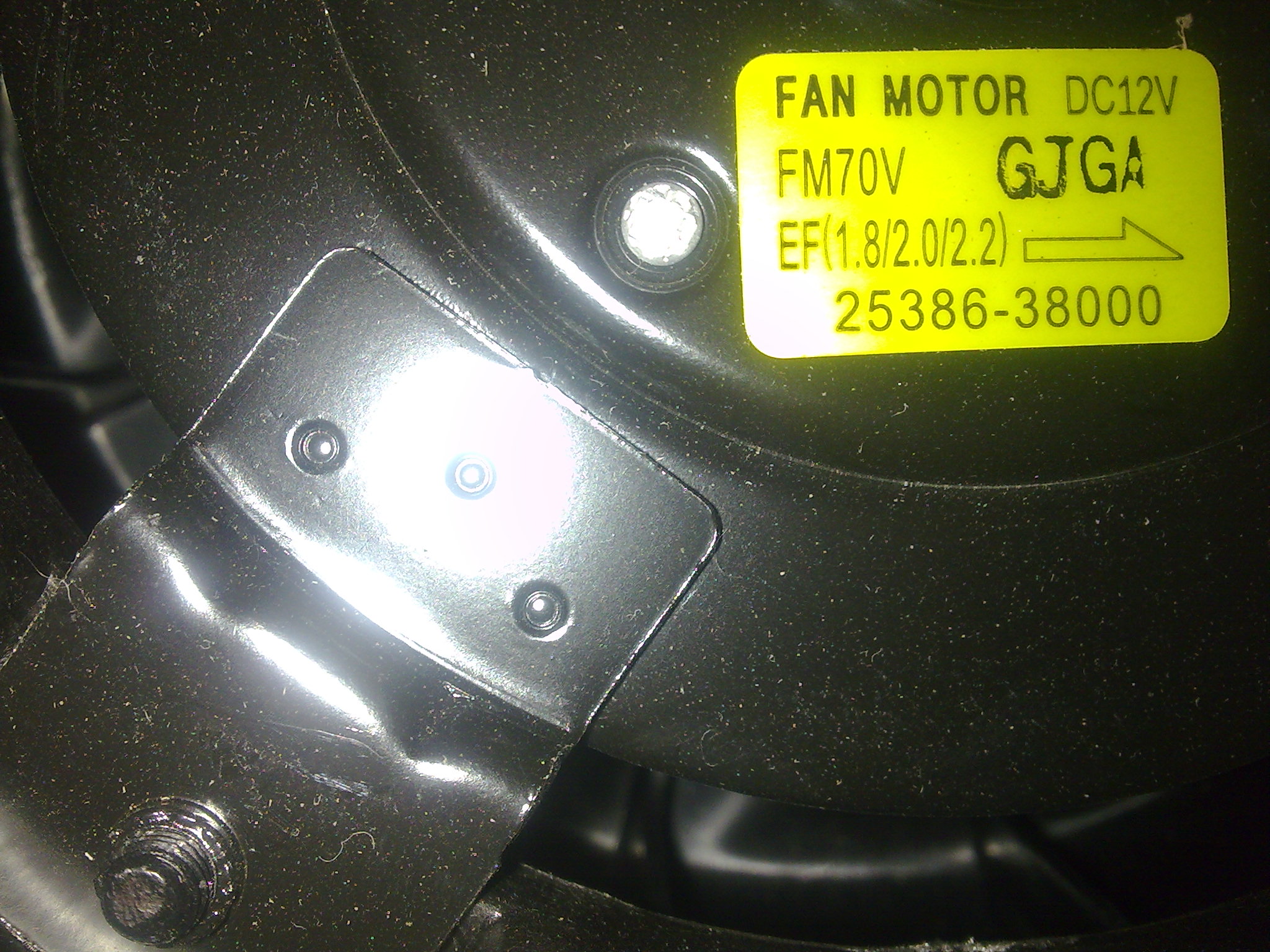

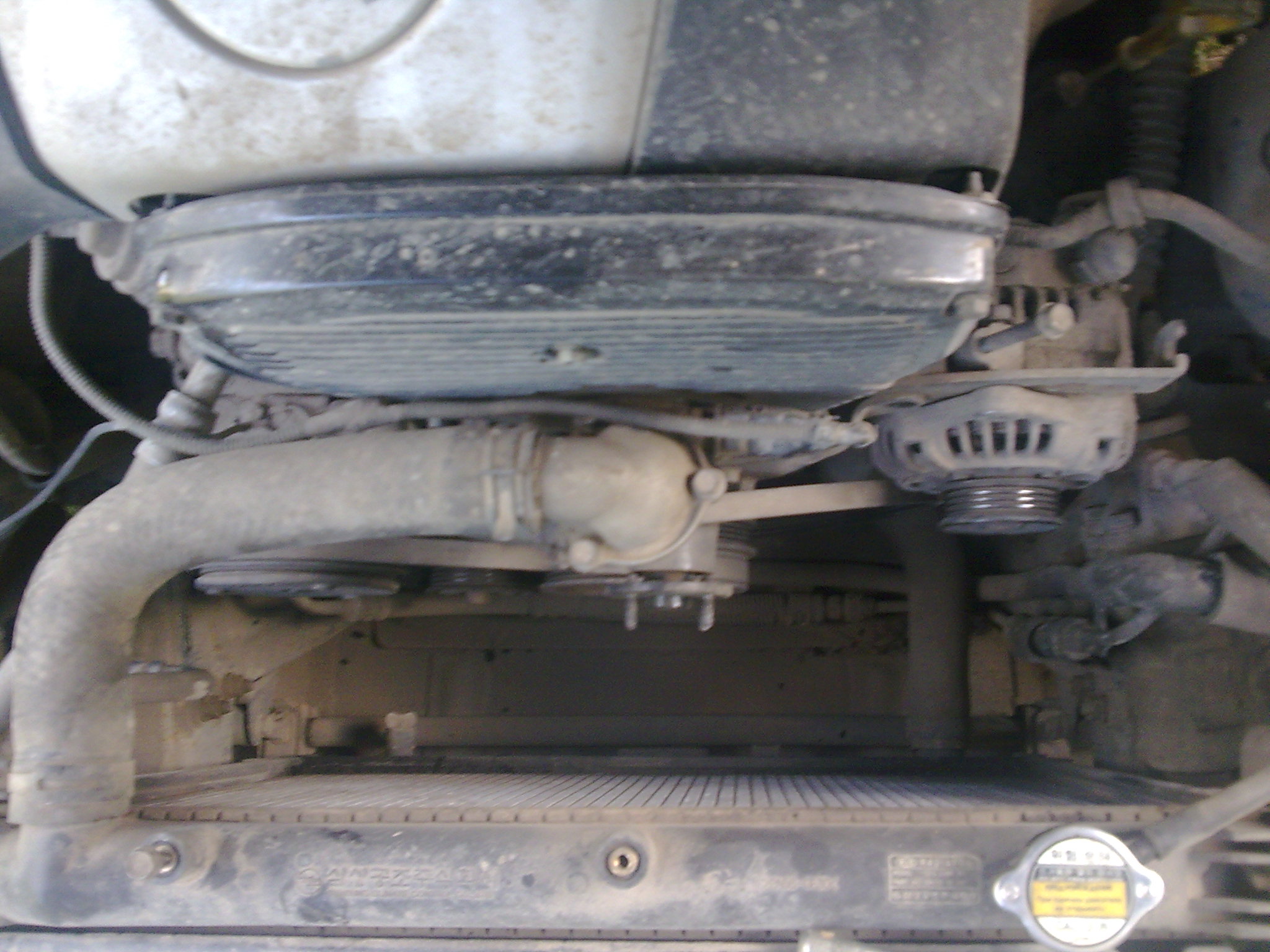

B020.gif Всем привет.Сегодня купил недостоющие запчасти.Прикрепленное изображение
Снял старый вентилятор.

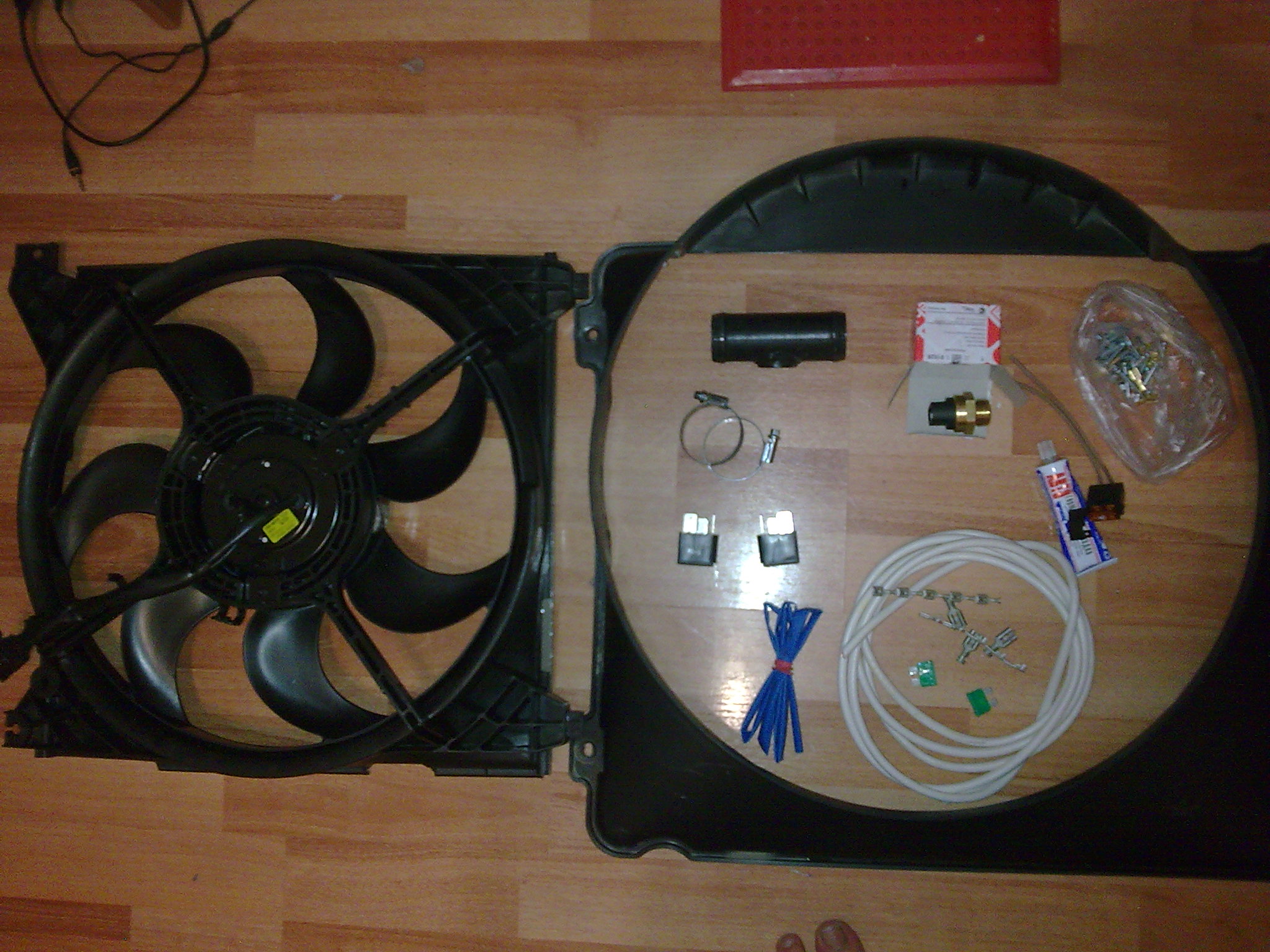

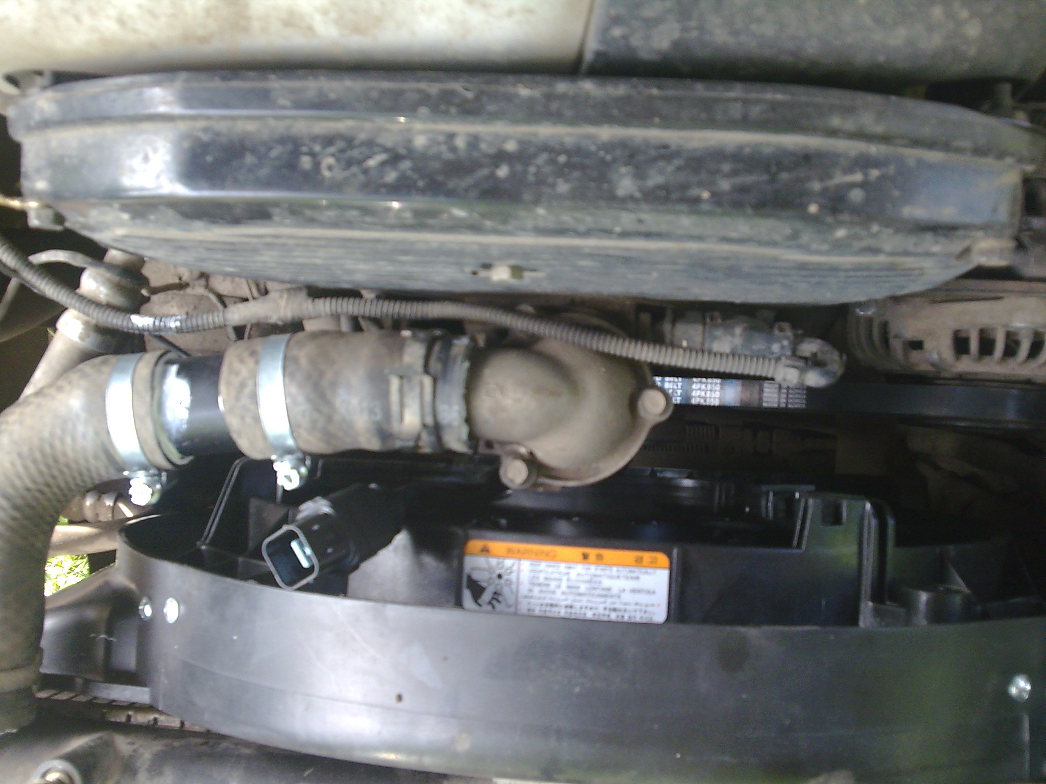

Продолжаю.ВСЁ поставил.Всё работает.Ужасающего гула НЕТ, свиста ремня на больших оборотах НЕТ.Я толька как Саша напрямую подключил.После остановки двигателя винт включается очень много раз.Я думаю много раз потому, что датчик я поставил вниз контактами он постоянно в о.ж.Буду подключать поуму через замок. чуть поже. По случаю продаю свою муфту.она рабочая.почти новая бывший владелец менял.

1.вентилятор соната орегинал 2 скорости (25380-38001) - 2692 рэ
2.датчик вкл. вентилятора (Febi 01528) - 280 рэ
3.ремень(4рк850) - 350 рэ
4.тройник метал под датчик газ3110 короткий -100рэ
5.две рэле стартера газель 70А -260рэ
6.охл.жид. сколько прольёшь
7.провода медные мягкие сечение 2.5 у меня ушло 6-8м 90 рэ ,гофра изаляционная-90рэ.
8.9.10.....мамы большие4шт-20 ,маленькие7шт-35,очень маленькие в вентилятор4шт-10,предохранитель40А-10,калодка под него-40,термоусадка-10,клемма для массы3шт-15.
вместо мам на рэле можно купить калодку она с короткими проводами70рэ шт,хамуты метал2шт,хамуты пластик?,саморезы8шт.я поставил винты с контрогайкой.

неорегинал так и есть. но на форуме есть люди у кого аналаг давал сильную вибрацию mad.gif .как попадёт. dumai.gif тем более ты Саша помучился устанавливая а я только ухи крепления подрезал и вставил et.gif
