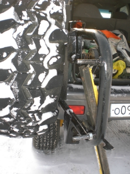

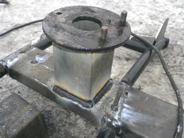

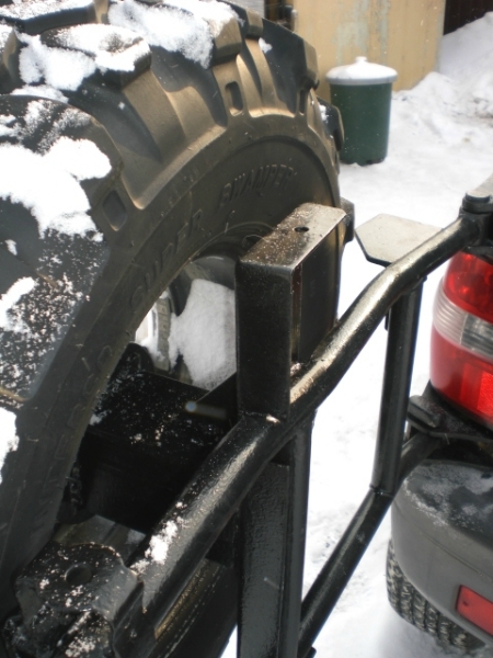

восстановлю утраченное... можт кому будет интересно..
перенес кронштейн крепления запасного колеса на 25см ближе к петлям. (со штатной запаской можно былобы и больше dumai.gif )
полученный результат:
1. калитка стала открываться и закрываться пряма очень нежно и легко..
2. обзор- незначительно, но стал лучше.. (теперь видно не только крыши машин, а иногда и часть капота ep.gif )
3. на освободившееся место на калитке приделал крепёж для джека.
4. есть кронштейн для фары рабочего заднего света и LPD антенны.
ну и исчо врезал в петли калитки прессмаслёнки....
далее фоты...
все фотки ТУТ

кстати, вместо джека можно и сноуборд возить.. в нём всевото надо будет пару дырок насверлить.. ep.gif ep.gif ep.gif

Ну как, был уже опыт езды по лесам с джеком на калитке? Подумываю приварить крепеж для джека слева от запаски, возле петель, без переноса запаски. Но таки слегка стремно словить какую-нибудь "веточку" потолще и оторвать нахрен калитку sad.gif
Если крупная ветка попадет между джеком и кузовом - может давануть стекло - когда ветка пойдет на слом... как вариант.. и не стоит пускать такие ветки по крыше.
Нет фото - но некоторое время джек у меня находился на рымах переднего силового бампера... поехал по грибочки... с багажника джек снял ... к бамперу приштрипсовал...
Кстати -ghost ... Калитка после такого утяжеления еще жива (я про джек) ??? Точнее верхний ее крепеж на кузове ?

Так я жек то беру тока когда на поиски приключений еду. Да и яж вроди писал что его необязательно так высоко вешать, можно повесить гораздо ниже и ничего ветки небудет задевать. калитка ваще легкая , работает как часы... Тамбе исчо в петлях прессмасленки врезаны.
Исчо так совершенно случайно получилось, что жек можно горизонтально класть за запаску( почти как у рязанских ребят) там пряма как спецом делали крепежи smile.gif.

ghost, а привод калитки и замок штатный использован или колхоз по месту? Сделано супер, респект! rulez.gif
замок калитки перемещён вниз к бамперу, я правильно понимаю?

замок и ответка штатные каловские... ничего не переделывал...
post May 31 2012, 11:19 PM
крепления джека... ничего специально не делал.. а получилось пряма как по чертежу..
