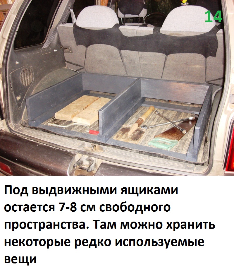

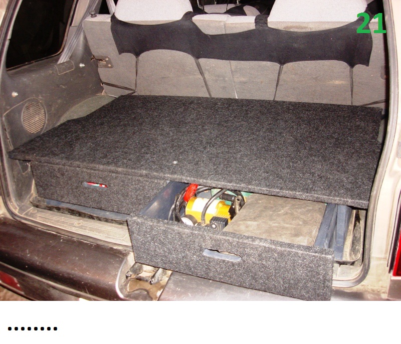

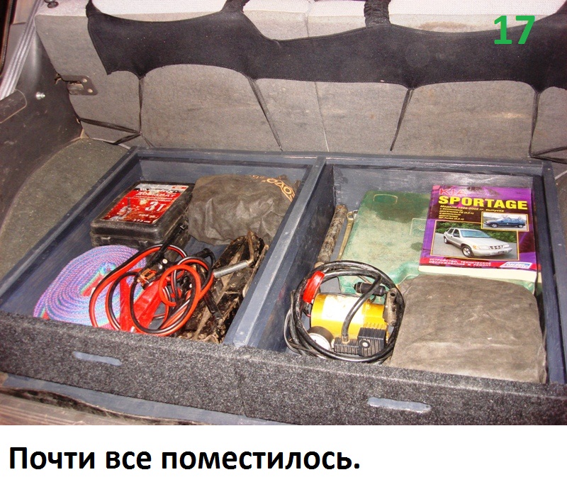

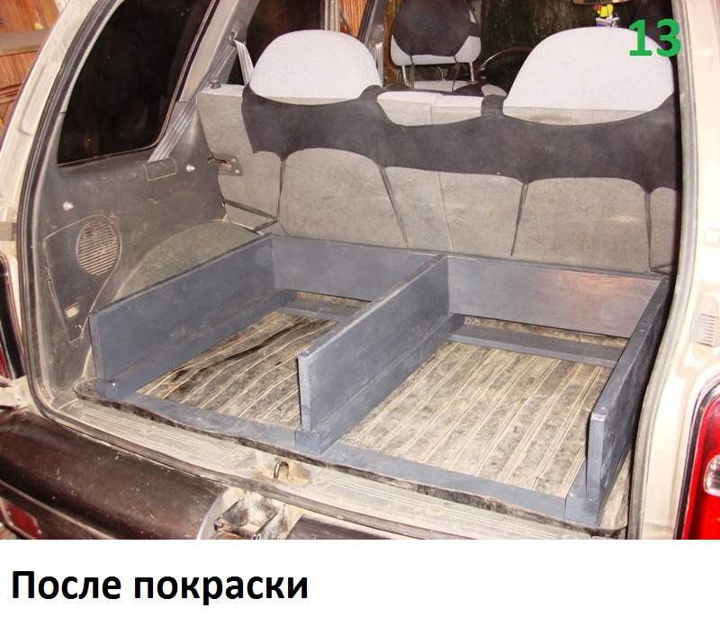

В багажнике постоянно приходится что-нибудь возить, т.к. достраиваю самостоятельно загородный дом. Решил смастерить полку и выдвижные ящики. Делал массивно, чтобы выдерживала пару мешков цемента.

Весит примерно 25 кг, т.к. доски толстые.
К полу не крепится, впереди упирается в спинки задних сидений, сзади нижняя поперечная доска упирается в бортик. Верхняя крышка нигде обшивки не касается.
На кочках не стучит: свой вес + вес барахла. Поставил только недавно, не заметил, чтобы ящики выдвигались сами.
Чертежа нет, подгонял по месту и под размер имеющегося материала; если кому очень надо будет, нарисую.
Высота всей конструкции 22-24 см, точно не мерил.
В нижний ящик для домкрата можно залезть, если убрать оба выдвижных ящика и поднять каркас.
