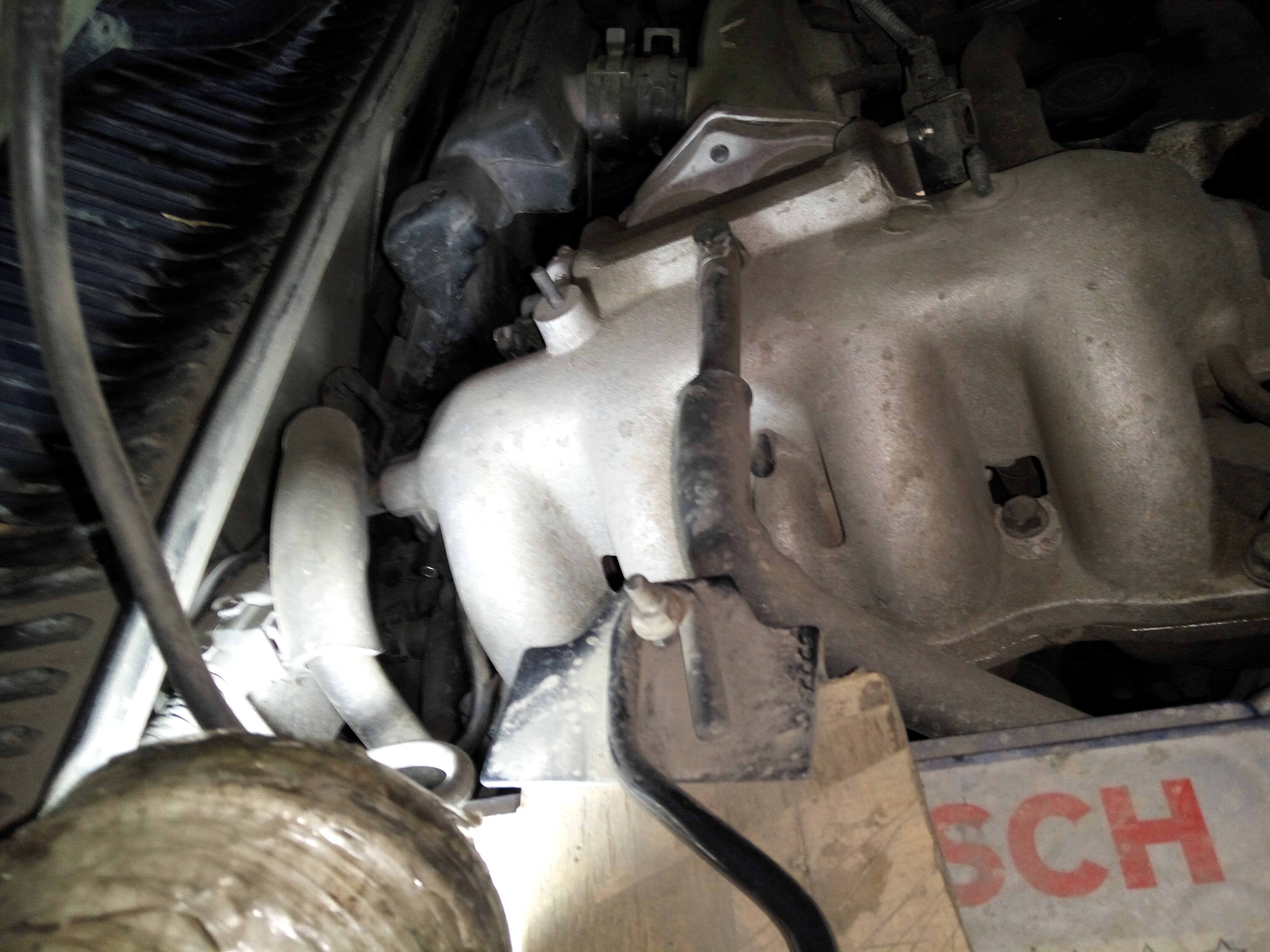

Доброго времени суток!
Подскажите!
На впускном коллекторе отсутствует трубочка для чего она? ( С лева у двигателя)
Без нее двигатель плохо работает.
Гранд 235/75/15 с переди Проставки 25 мм
post Jun 22 2017, 09:41 AM
Сообщение #1578
Подскажите!
На вакуум хабов идёт.Без неё подсос идёт.
+1/ трубку глушить

Цитата(mike482 @ Jun 22 2017, 11:05 AM) *
+1/ трубку глушить
Спасибо
