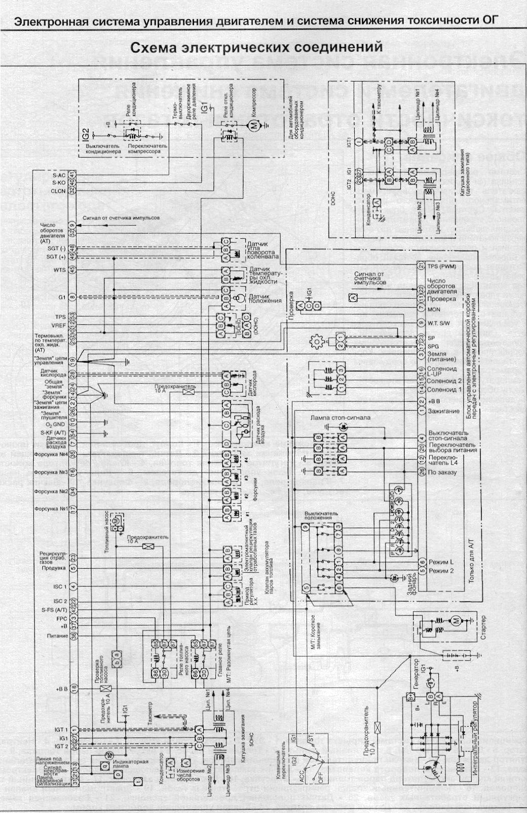

Ясно. Есть еще одна проблема. Огромный расход топлива 30-34 литра. Поэтому то машина и встала на прикол на 13 лет. Вот теперь решил разобраться. Тогда мастера грешили на датчик расхода воздуха, сейчас он поменян. И дело могло конечно быть в проводке, но есть одно НО, машина 94г, была привезена в 96, расход попер вверх в 97, провода как-то за это время сгнить ну никак не могли. Я конечно прозвоню ДПДЗ.
И еще, как я понимаю звонить надо с ЭБУ. А есть у кого распиновка коннектора эбу или методом тыка, вскрытия жгутов только?
Хотел много написать, но решил сразу не грузить бывшего дизелиста! smile.gif
Для начала выясни, стоит ли лямбда. Лямбда - датчик кислорода. Стоит на выпуске, либо в выпускном коллекторе, либо сразу после него на трубе.
Не уверен (не пользовал 8-ми кл.), но возможно подойдет...
Да, стоит.
Да, количество проводов и датчиков после дизелей просто угнетает))
