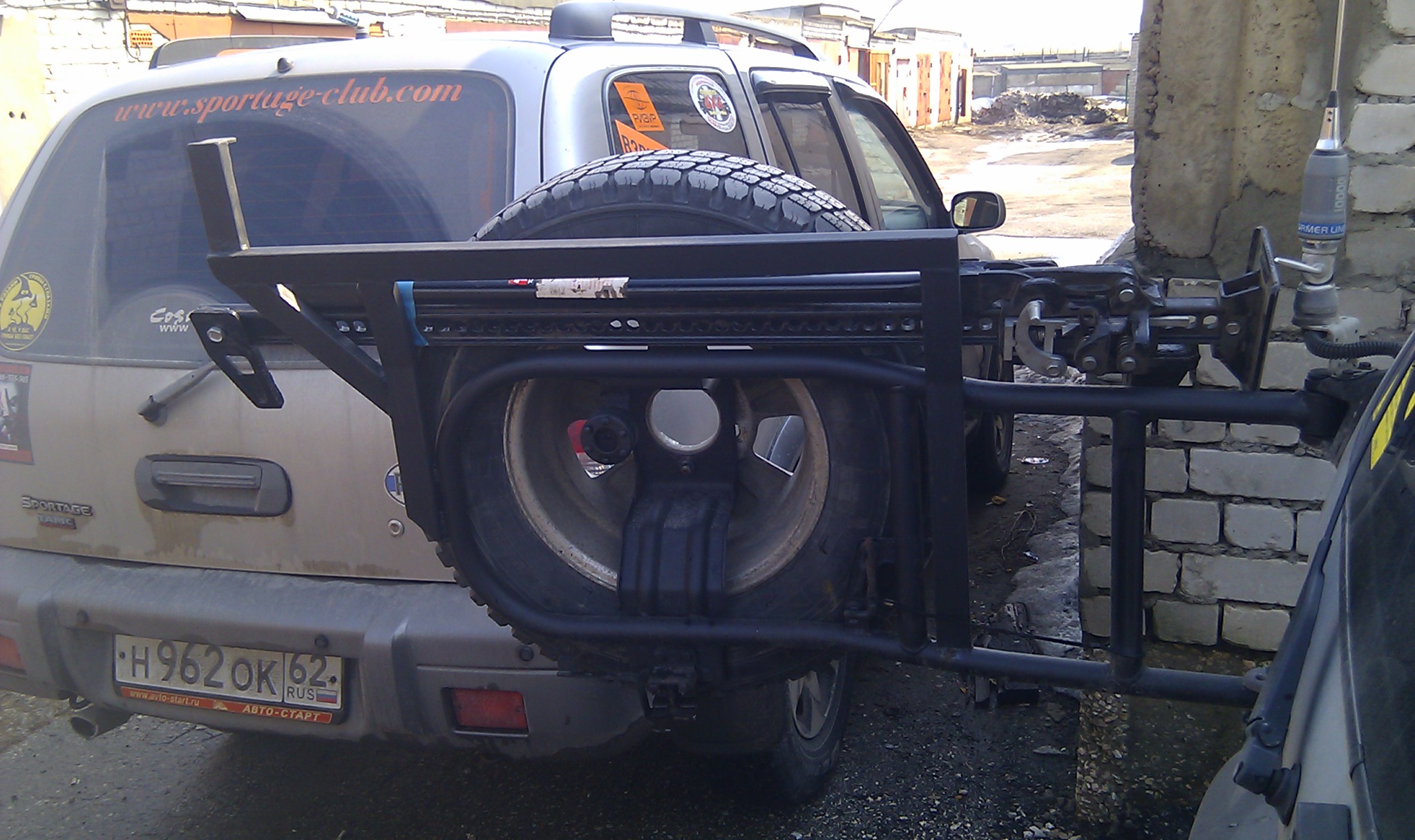

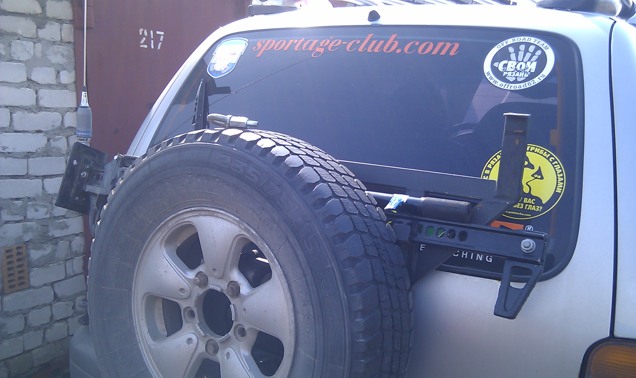

Гендос 32a.gif а как у тебя крепёж для джека сделан на калитке???

Тёма, вот как у него сделан
При изготовлении, не забудь о том, что у тебя есть ещё "хлопушка" которая должна при открытии 32a.gif не задевать 32a.gif элементы Джека!!!
Ща как моя машинка приедет из генекологии - сфоткаю и выложу свой вариант (импровизация Гендосовского крепления)
сверху справа на калитке торчит не заводской брак, а площадка под рабочий автономный свет

ага спасиб, ну я приблизительно так и представлял smile.gif .. у иеня похоже джек то поздоровее biggrin.gif в таком положении чёта не так красиво смотрится...

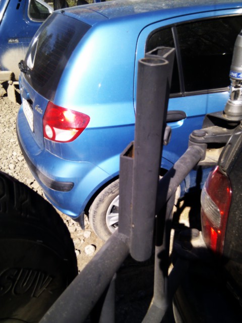

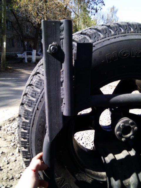

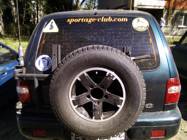

а вот моё крепление. Трубы сделаны для двух флагштоков. Прикручивается Джек болтом с приваренной рым-гайкой.
