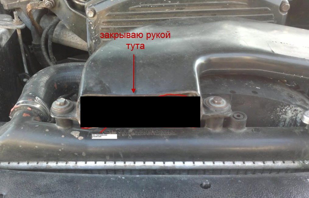

Уважаемые форумчане!
Вчера озадачился такой проблемой - закрываю рукой почти полностью воздухозаборник, а движок продолжает работать как ни в чем не бывало... И где-то в районе воздушного фильтра - явно слышится подсос воздуха. Место подсоса определить не могу, проверил все, что можно в этом районе...

где угодно smile.gif надо искать.
вооьще-то в днище банки воздушного фильтра есть отверстие для слива воды, попадающей в воздухозаборник с улицы (при дожде и презде луж) - так что до выхода из воздушного фильтра система на обязана быть герметичной, да и не является таковой.
Подсос надо искать отстыковав ДМРВ от банки и закрыв его рукой.

Я на днях также проверял-до фильтра закрывал рукой-идёт шипение снизу банки с фильтром,отсоединил ДМРВ от банки-закрыл рукой,движок заглох.Проверял для себя-ради интереса biggrin.gif B020.gif

Так то что до ДМРВ - не является подсосом, так как не занижает его показаний smile.gif
