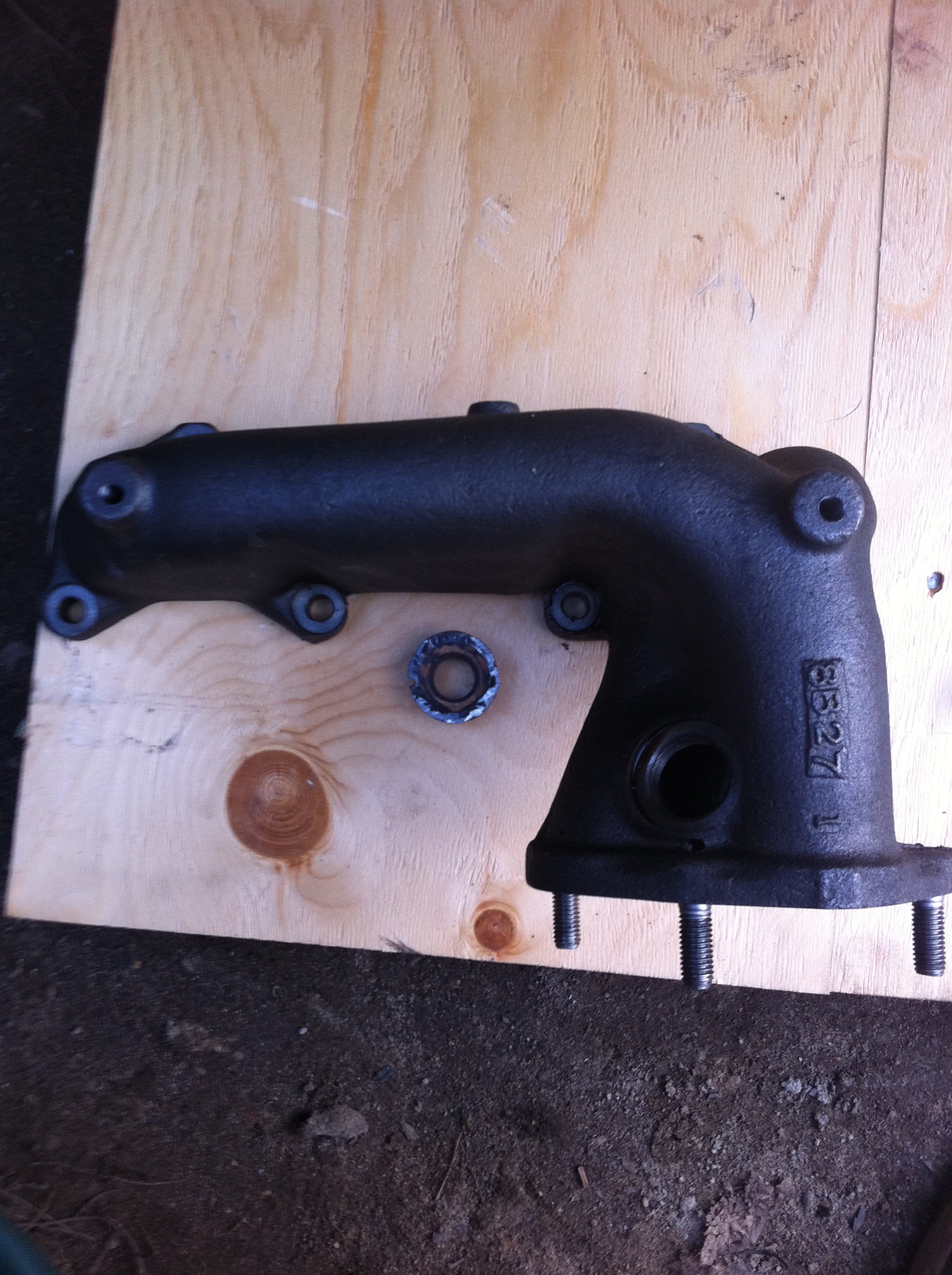

Да у меня точно на три болта, прокладки у меня уже на руках и я их примерил. Они точно мои. Коллектор новый трижды разными людьми заказывался по коду 0K9A4 13450.
Вот человек в казани заказал именно 0K9A4 13450, сегодня отзвонился, говорит под пять болтов приехал коллектор. Т.е. ввертыш под ЛЗ уже в коллекторе...
Не может же такого быть что 0K08A 13 451C и 0K9A4 13450 выглядят одинаково. Я третий раз в такую ситуацию попадаю sad.gif
У коллекторов на наши спортажи вообще еще какие либо еще коды бывают кроме этих двух? Может еще есть третий вариант? Дизеля не в счет.
У меня еще некоторые соображения насчет цены есть. Судя по виду, коллектор который мне приезжает под пять болтов и ввертышем под лябмду, он меньше размерами, чем что установлен у меня, поэтому логично предположить что он дешевле. И два кода приведенных в моем сообщении это могут показать. Что 0K08A 13 451C дешевле 0K9A4 13450, поэтому заказывая самый дешевый вариант 0K9A4 13450, я уже третий раз натыкаюсь на 0K08A 13 451C. Самый дешевый самый первый коллектор я заказывал за 3250р. Уже с доставкой. Экзист в моем городе новый предлагает за 5800. И то не факт что приедет и неизвестно мой он будет или нет. Плюс с ними возвраты делать сложнее...

тебе нужен ОК90013450В у меня на три болта!Прикрепленное изображение учти только она новая без ввертыша! ввертыш придеться делать или как я старый распилил и аккуратно извлек!
На фото приемная труба, а не коллектор. Мне коллектор нужен. Без ввертыша. И приемная труба у меня не такая. И код твой не бьется в экзисте.

Я про донора уже думал, я новый хочу. У меня вообще все звенит гремит. Экран на приемной отгнил, его вообще срезать надо я думаю. А коллектор тупо заменить. Заказал вот через человека с форума в Казани по коду 0K9A4 13450.
В коробке коллектор приехал на пять болтов и ввертышем под лямбду.
На самом коллекторе где нибудь обозначения есть кода? чтоб посмотреть глазами?
