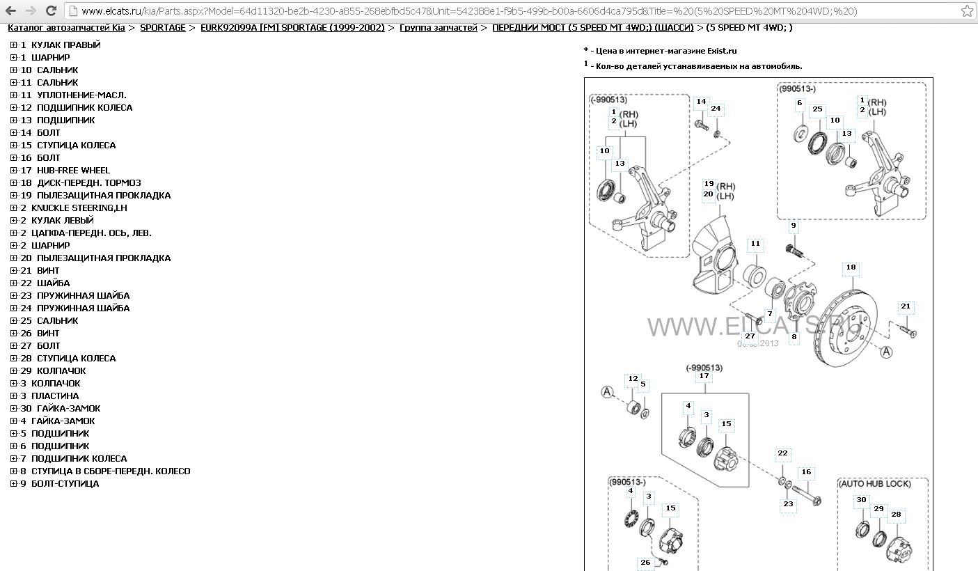

Некто   Товарищи-спортажеводы, а передние ступичные подшип...   May 6 2013, 03:41 PM
ghost   Товарищи-спортажеводы, а передние ступичные подши...   May 6 2013, 03:59 PM
Некто   пластина с "дырками по кругу" эт стопор...   May 6 2013, 04:12 PM
ghost   Да у меня как раз было, так: сначала гайка с резь...   May 6 2013, 04:19 PM
genek   У меня так. Кажется гайка упёрлась в конец резь...   May 6 2013, 10:58 PM
Некто   Посмотрел в руководстве по ремонту, страница 153. ...   May 6 2013, 04:32 PM
Некто   Нет, не все, ещё вопросы. 1) Дело в том что - на э...   May 6 2013, 04:42 PM
Evol   2) Есть позиции "Подшипник ступицы, комплект...   May 6 2013, 04:50 PM
Некто   И еще сальники Сальники в норме, ну что их менят...   May 6 2013, 04:51 PM
ghost   7и 12 это два разных потшипника.... внутренний и в...   May 6 2013, 05:04 PM
Некто   7и 12 это два разных потшипника.... внутренний и ...   May 6 2013, 05:43 PM
ghost   Я понял, что это два разных подшипника. Если подт...   May 6 2013, 05:55 PM
Andrey832   менять оба истесно.. ну и желательно на обоих сту...   May 6 2013, 06:05 PM
Andrey832   Сальники в норме, ну что их менять ... вакуум всё...   May 6 2013, 05:56 PM
Некто   Evol правильно заметил, в "комплекте" ещ...   May 6 2013, 06:02 PM
Некто   Это не нижние шаровые, только что их поменял. И не...   May 8 2013, 11:20 AM
