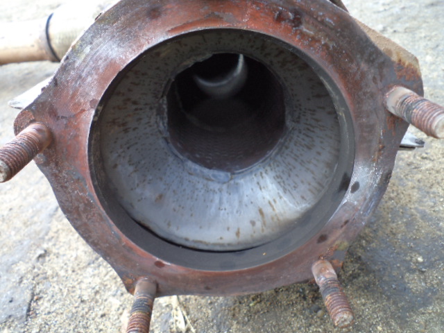

В субботу перед Пасхой взревел аки самолет. Долез сегодня до ямы только. неделю канализацию менял по дому и откапывал магистраль...
сняв все защиты был просто поражен
такого, чтоб отвалился фланец, а труба как таковая без нареканий.
за 5 с половиной часов все гайки отмокли и с применением большого рычага открутились. Поехал варить пока.
если кто полезет - первым делом отмочите и открутите лямбду Прикрепленное изображение

Соколоффф   Труба с фляном качественные видимо.А сварку делали...   Apr 24 2012, 07:55 PM
609   Нормально. Больное место. Не единичный случай. Мне...   Apr 24 2012, 08:59 PM
Виктор   В субботу перед Пасхой взревел аки самолет. Долез...   Apr 24 2012, 09:20 PM
vlad04sport   Так, наверное, и "жарил" частенько непл...   Apr 24 2012, 11:07 PM
Виктор   Переведи :dumai: :oooh: Я имел ввиду частенько...   Apr 25 2012, 10:30 AM
vlad04sport   Я имел ввиду частенько под хорошей нагрузкой (гру...   Apr 25 2012, 05:40 PM
vlad04sport   Так, наверное, и "жарил" частенько непл...   Apr 25 2012, 07:59 AM
111v111   точно также фланец отдельно, труба отвалилась, но ...   Apr 25 2012, 12:02 AM
Irbis76   И у меня сдесь же лопалась и также покругу, хорошо...   Apr 25 2012, 01:01 AM
