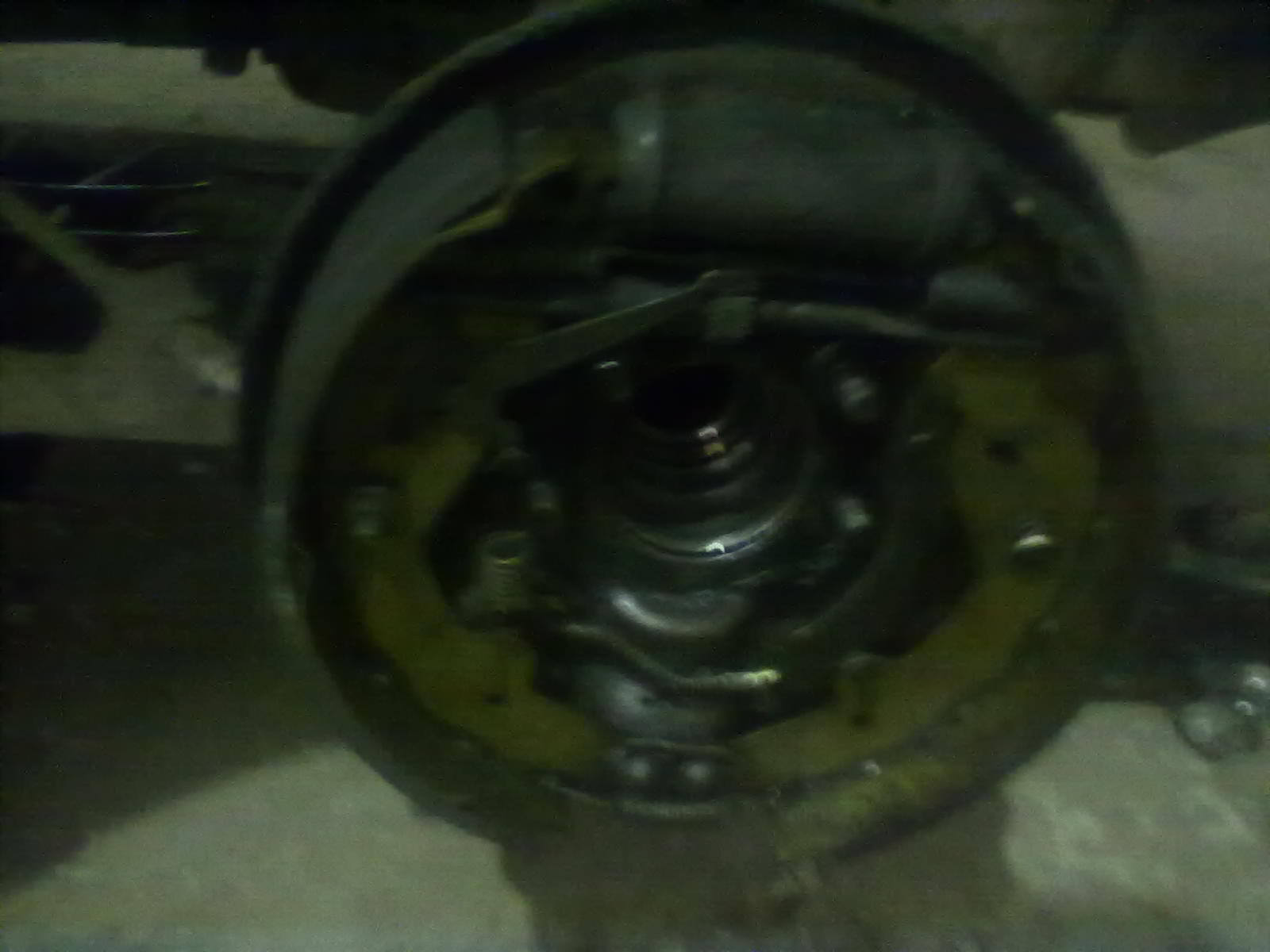

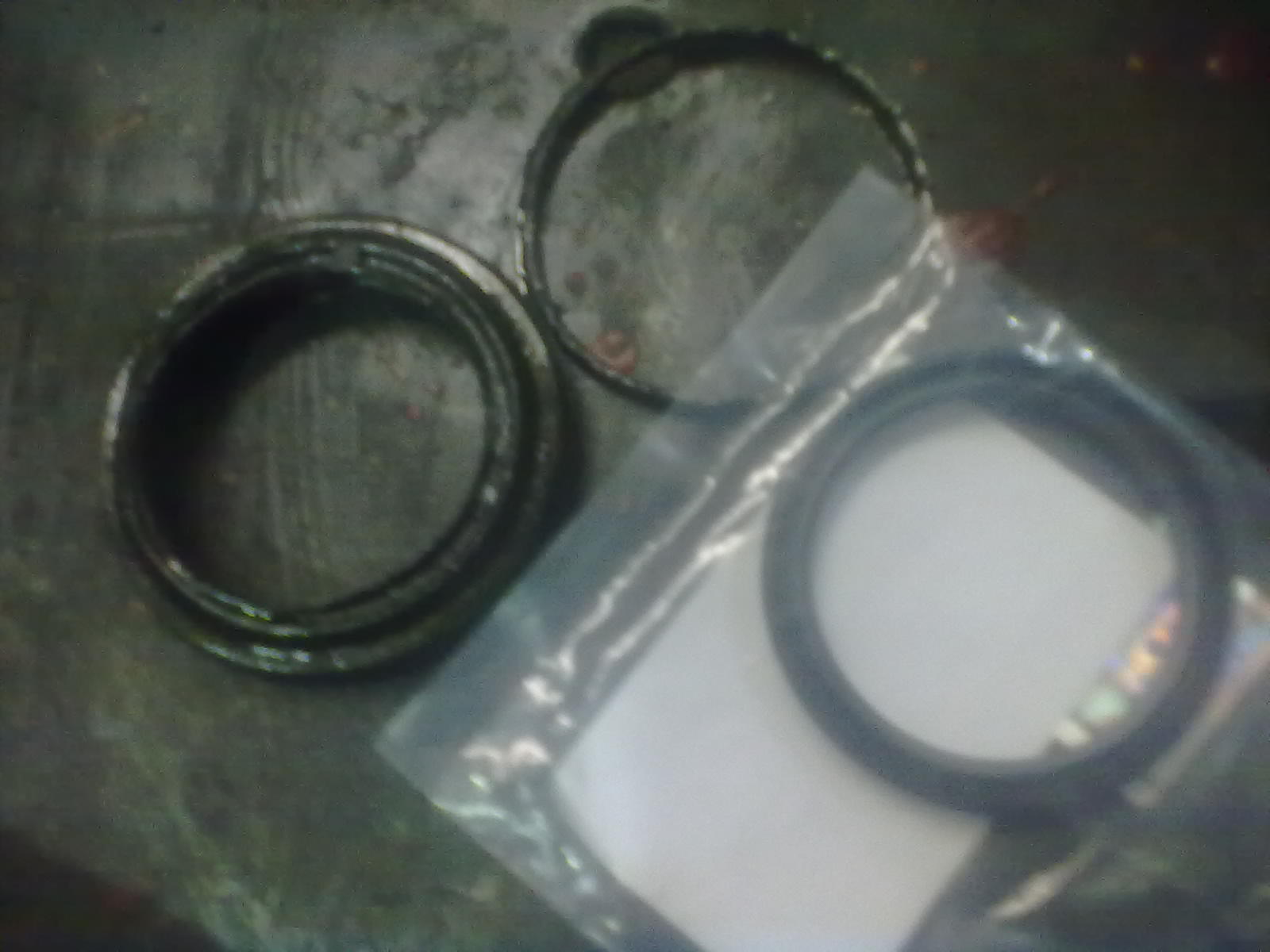

post May 5 2012, 07:03 PM
Цитата(Sopatka @ May 5 2012, 06:43 PM) *
я как то не лазил туда, ткни мордой лица... она малость выскочила что ли? ))) Подсогнуло, поднадорвало её малеха?
у тебя ж было 27 машин - и не знаешь что случается с полуосями?
Была тема - пропала.
Из-за износа подшипника стал подтекать сальник. Трансмиссионкой вымыло из подшипника смазку, и внутреннюю обойму в конечном итоге провернуло на полуоси, порвав стопорную шайбу.
При этом отвалившийся лепесток стопорной шайбы подпал под ролик, подшипник заклинило, перекосив сепаратор (все ролики стоят под углом), лепесток при этом намертво приварился к обойме.
Наружная обойма подшипника лопнула вдоль. Из-за разогрева полуоси, во внутренней обойме полыхнуло масло - повезло что сразу погасло.
Итог - замена полуоси со всеми потрохами.
Данный сценарий тебя не грозит - вмето гайки со стопорной шайбой у тебя стопорное кольцо.
Так что если есть посторонние шумы - это повод для ревизии. Небольшой люфт сам по себе - норма.
