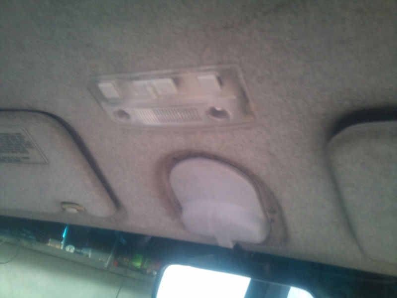

Ну для затравки плохенькое фото итогового результата:
Потом сделаю более качественное фото.

Нашел в интернете более наглядное фото плафона, видимо в его родной машине - приоре.
Квадратные серые кнопки управляют диодами по бокам. Розоватый круглый "сосок" на фото - это и есть неудачно сфотографированный левый диод, с другой стороны симметрично стоит правый. Естественно, что никакого розового там нет. Центральный серый прямоугольный 3-позиционнный переключатель отвечает за работу лампы, расположенной между светодиодами. Как меня сегодня просветили владельцы ч0тких тонированных с подрезанными пружинами приор, плафон плафону рознь - бывает по центру лампа, а бывает два светодиода на ее месте. В любом случае, для нас этот ньюанс не имеет никакого значения.
