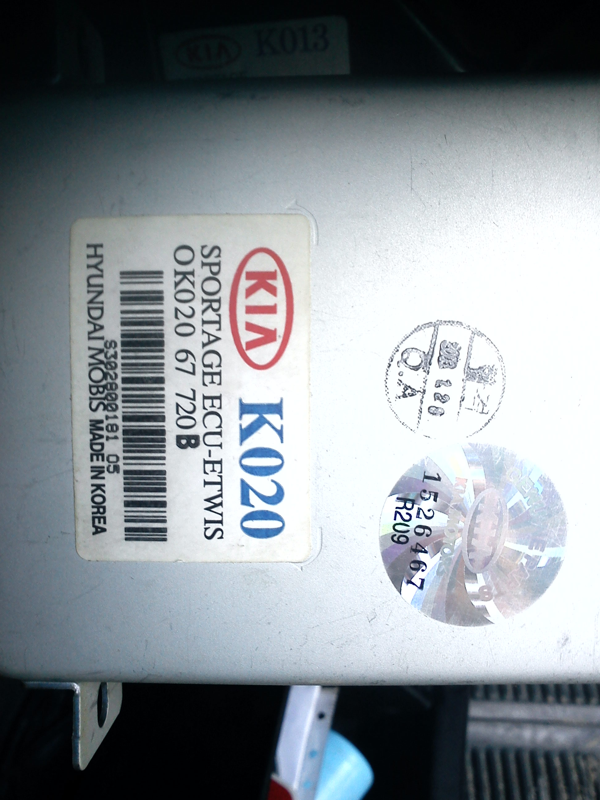

если правильнее то БУТ))) блок управления таймером))) действительно созвучно))) и внешне похожи)))
Прикрепленное изображение это БУТ)))
Прикрепленное изображение а это ЭБУ)))
Точно, точно, попутал huh.gif Ну, мне простительно, я сегодня в гараже голову разбил и не один раз biggrin.gif ep.gif А номерочек я дал правильный, за это ручаюсь))

разобрался h975g.GIF .... достал БУТ... открыл.... при детальном осмотре оказалось, что контакты реле на БУТе имеют еле заметные микротрещины на пайке....
до
после
в рестайлах БУТ находится "под пепельницей" но добратся можно только сняв тоннель рычага кпп smile.gif
ну и на всякий случай сам блок
ПС: ну и если раздражает звон гонга, то можно просто отпаять его пьезоэлемент... я правда это сделал уже давно)))
