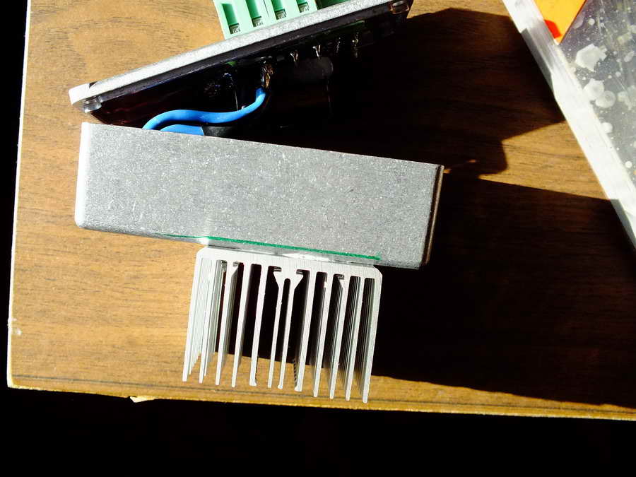

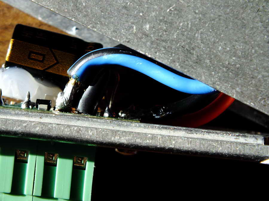

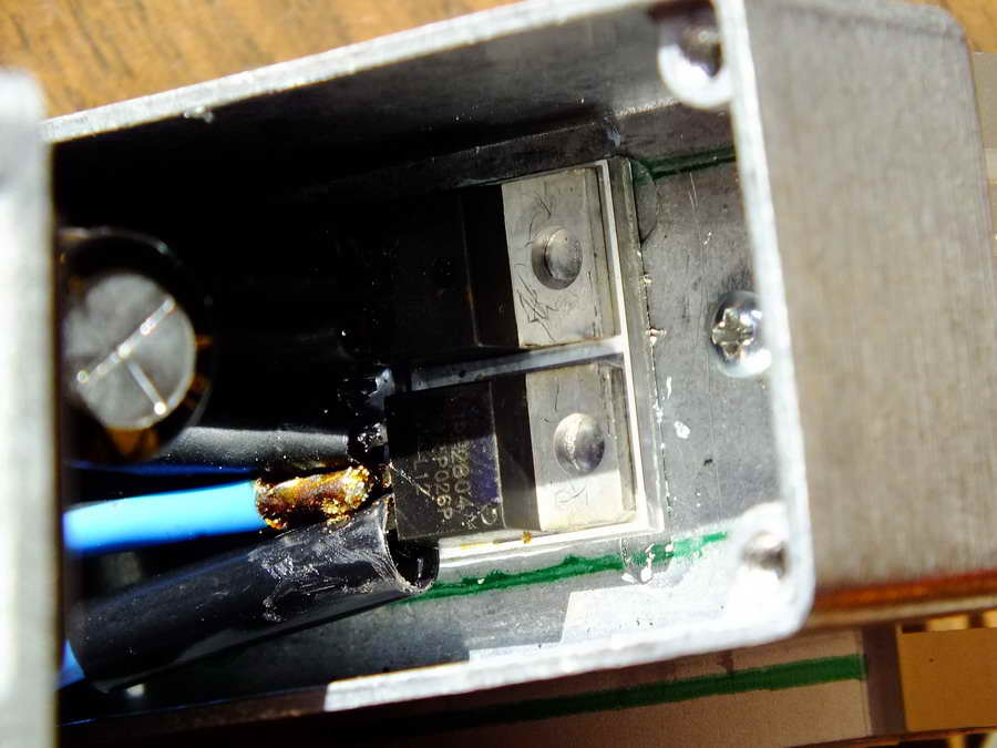

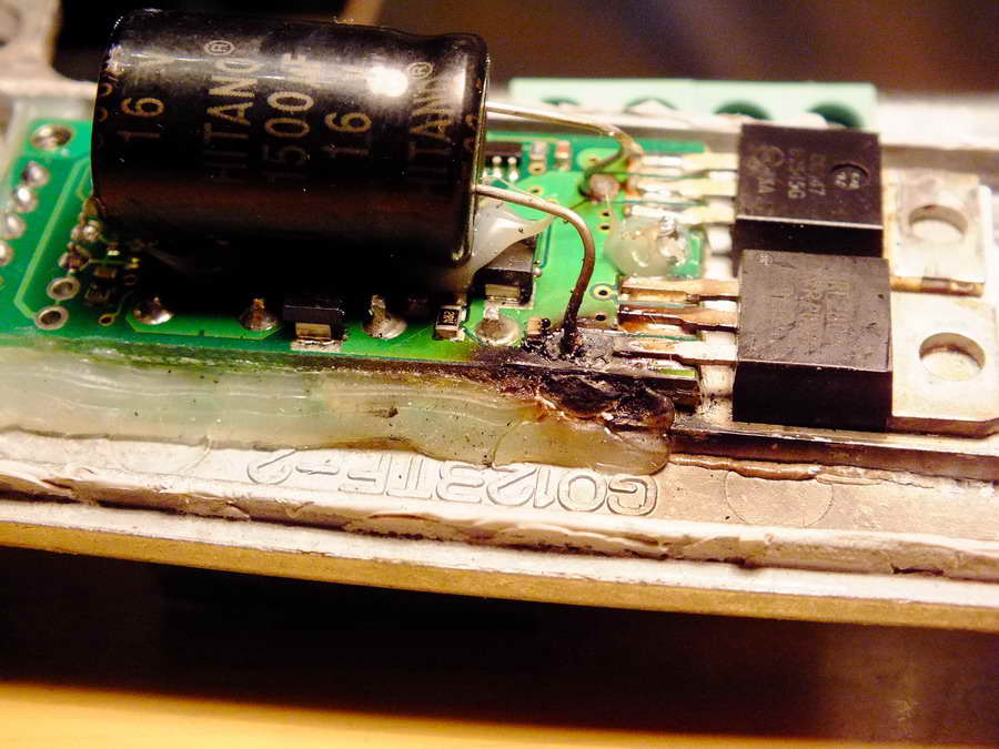

post Jun 28 2013, 11:28 AM
На этот раз не до конца (думаю, восстановить еще можно):
Собственно, это произошло именно в том месте, где и ожидалось - дорожка "силовой массы" от клеммника к основному силовому элементу, через которую идет ток до 40 ампер. ef.gif ef.gif

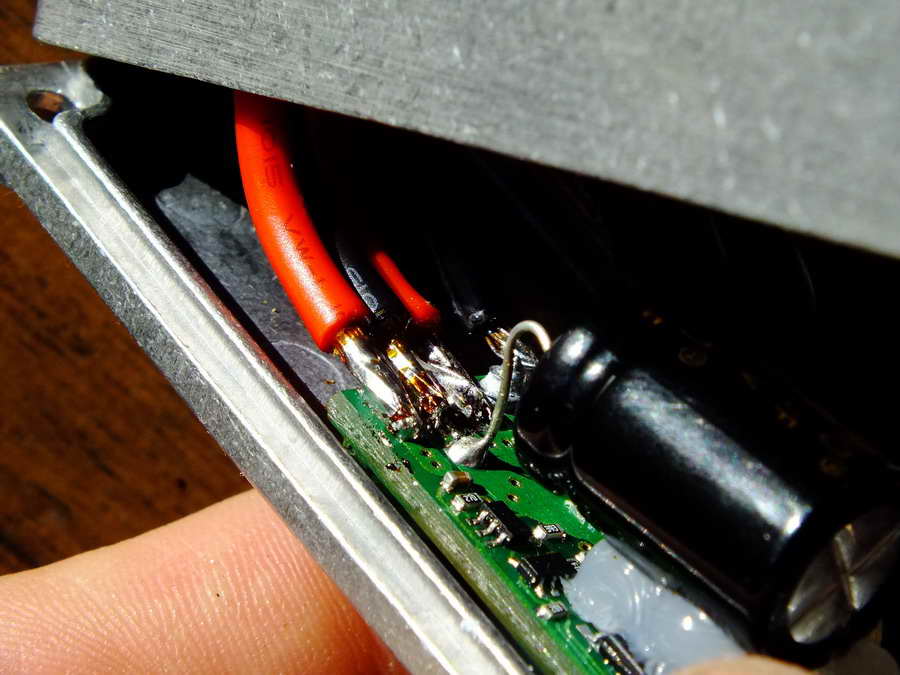

Имея под рукой новый, запасной блок, слегка модернизировал его:
- отпаял силовые элементы от платы.
- прямо к ножкам клеммника и остальным контактным площадкам припаял достаточно мощные проводники, которые должны выдержать нагрузку
- сами силовые элементы расположил на противоположной стороне корпуса блока
- снаружи пркрепил радиатор от "южного моста" с компьютерной платы biggrin.gif
Теперь:
- основной нагрузочный ток идет не по плате, а по толстым проводникам прямо на полевик.
- плата гораздо меньше греется
- улучшено охлаждение силовых элементов
Две недели по московским пробкам, с включенным кондиционером, каждый день - система работает B162.gif
Температура стабильно держится в пределах 92-96 град.
Несмотря на то, что вентилятор практически постоянно крутится на полную мощность, блок не отключается по перегреву B162.gif B162.gif
Блин, и почему все всегда нужно "дорабатывать напильником"????
