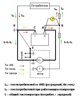

Никакой шунт не нужен, потому что не нужны конкретные значения токов! Вполне достаточно относительных значений. Этот простейший прибор очень информативно визуализирует процессы заряда-разряда. Этого вполне достаточно для контроля работы системы заряда. Стоит один раз это увидеть чтобы понять!
При подключении к плюсовому проводу между АКБ и блоком предохранителей никаких бросков тока при пусках нет потому, что через этот провод не идет ток стартера. По нему, при работе генератора, идет исключительно зарядный ток АКБ, а при неработающем генераторе, исключительно разрядный ток АКБ.
Вариант с подключением лебедки не обсуждаю по причине маловостребованности и наличием специфичных нюансов. Для лебедки необходимо устанавливать дополнительную АКБ со всеми вытекающими нюансами.
Для иллюстрации...

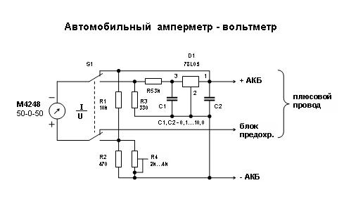

А это усовершенствованный вариант с вольтметром...

post May 28 2012, 01:59 PM
Цитата(Evol @ May 28 2012, 11:15 AM) *
А минусовые токи показывает?
Разрядные токи? Конечно показывает! Влево от середины - разряд, вправо - заряд.
Цитата(Evol @ May 28 2012, 11:56 AM) *
Уточню:
В голове мысль подключить его параллельно между MIAN предохранителем и + генератора.
Тогда не будет показывать разрядные токи. Разрядные и зарядные токи проходят в одном проводе только между АКБ и блоком предохранителей.
