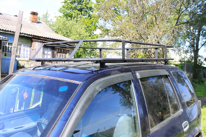

Клепа - это автомобиль. Почему его так назвали - как нибудь в другой раз, а пока пару слов о нем самом.
Родился он в далеком уже 1994 году в Корее, где и прожил почти 6 лет, после чего сменил место своего жительства на холодную Россию.
Парень он оказался стойкий и за все годы здесь не было случая, что бы его победили морозы. Заводится всегда, другое дело, что против коррозии он сделать пока ничего не смог и московские реагенты здорово подпортили ему жизнь.
Как ни жаль, но пришло понимание, что гламурный период жизни у Клепы закончился, а потому было принято решение дать ему шанс в новом качестве.
Мы стали строиться...
Процесс этот долгий, по большому счету он пока в самом начале, но уже есть о чем рассказать, это я и сделаю.
Самым первым внедорожным аксессуаром у Клепы появился грязевой домкрат, он же Хай-Джек, он же Фарм-Джек - в общем реечный домкрат. Появился - и отправился до поры до времени на полку.
Следующим шагом стала резина. Клепе достался знаменитый БорисФедорович МТ в размере 235/75/15, каковой и был водружон на штатные диски.
Порядка 4 ткм новая резина, диски и машина жили дружно. А потом сзади приключилась печалька - пришлось проводить сварные работы, а попутно тряхнули и ходовую. Вместо оригинальных амортизаторов встали Каябы Ёксель-Г, а под пружины встали проставочки для лифта.
В общем на этом дружное сосуществование резины, штатных дисков и машины закончилось - пыльники амортов были измочалены буквально за тысячу, ну может полторы тысячи километров... Вот и лифтуй после этого машину... Этапроблема все еще требует своего решния...
Но теперь дошли руки до багажника. Как известно салонного багажника у машины толком как бы и нет, посему взгляд от крыши таки не удалось оторвать... Были рассмотрены разные варианты, но пришло все к тому, что нужно делать полноценный экспедиционник.
Обратились к ребятам, которые изготовили уже тьму корзин и силовых рейлингов для самых разных машин. Однако Спортяжка оказался у них из своего семейства первым. Так что багажник творился фактически по месту, в тесном контакте мастеров с заказчиками...
В итоге были изготовлены силовые рейлинги, усиленные изнутри, на которые была помещена съемная корзина.
На корзине изначально были предусмотрены крепления для света - 4 спереди и 4 сзади. Есть кронштейн для СВ антенны (не удачный, бум переделывать), кроме того в рейлингах предусмотрены входы в салон для кабелей фар и антенны. Кронштейны для крепления домкрата и лопаты в итоге пока не сделаны - будем доделывать, а то домкрат так и лежит на полке, не порядок...
В общем - смотрите фото, если будут вопросы - готов ответить.
С уважением, Павел.

Спешу спросить B170.gif А зачем такой высокий багажник?
Toncar
post May 28 2012, 05:20 PM
Несгибаемый непримеримец
Сообщений: 374
Регистрация: 13-February 11
Пользователь №: 9,115
место дислокации: Перово, Балашиха
Спешу ответить - высота отчасти продиктована высотой танковых фар, каковые встали на него спереди... На этом фото это видно хорошо.
Кроме того, больше шмурдяка влезет smile.gif))))
если не секрет , каковы финансовые затраты на изготовление?
Toncar
post May 28 2012, 08:40 PM
Сообщений: 374
Цитата(ghost @ May 28 2012, 08:04 PM) *
Бюджет с учетом того, что была сделана некоторая скидка, вышел в 14 рублей + оптика. Это отдельно рейлинги с установкой и отдельно корзина. Машину пригоняли на предварительную примерку, а потом отдавали на окончательную примерку и монтаж на сутки. Фары прикрутил сам smile.gif
Оптику, кстати, еще подключить надо... Сейчас разрыв мозга - как организовать выключатели в салоне. Может подскажет кто решение, не связанное с поездкой в оффроадлайт, покупки тумблеров у них бюджет сейчас банально не выдержит... )))

а багажник за 14 рублей стальной?? или люминь??? офигеть 14 тыс... у меня мой стоил мне 900 рублей smile.gif) но варил сам...
Toncar
post May 29 2012, 08:57 AM
Сообщений: 374
Багажник - 8. Рейлинги силовые - 6.
С тумблерами просто: выкидывается монетница, таким образом освобождается 3 места под кнопки (перед, зад, бок). На освободившиеся места ставятся кнопки противотуманок, которые включают 70А релюшки от стартера газели, которые в свою очередь включают свет на багажнике. Простой расчет: 70А*12В= 800Вт выдержит одна релюшка. Релюшка стоит по 150-200р и кнопки бу тоже примерно в этом диапазоне. Где их море - могу подсказать.
Toncar
post May 29 2012, 09:57 PM
Сообщений: 374
Пока мысль пошла в другую сторону... Сегодня в ЧипИДипе был куплен корпус от мультиметра.
Идея сейчас такая - скоммутировать все в этом корпусе, а его закрепить на потолке. На случай дальних поездок там же нормально закрепится монитор для мультиков дитенышу...
Что получится - выложу.
