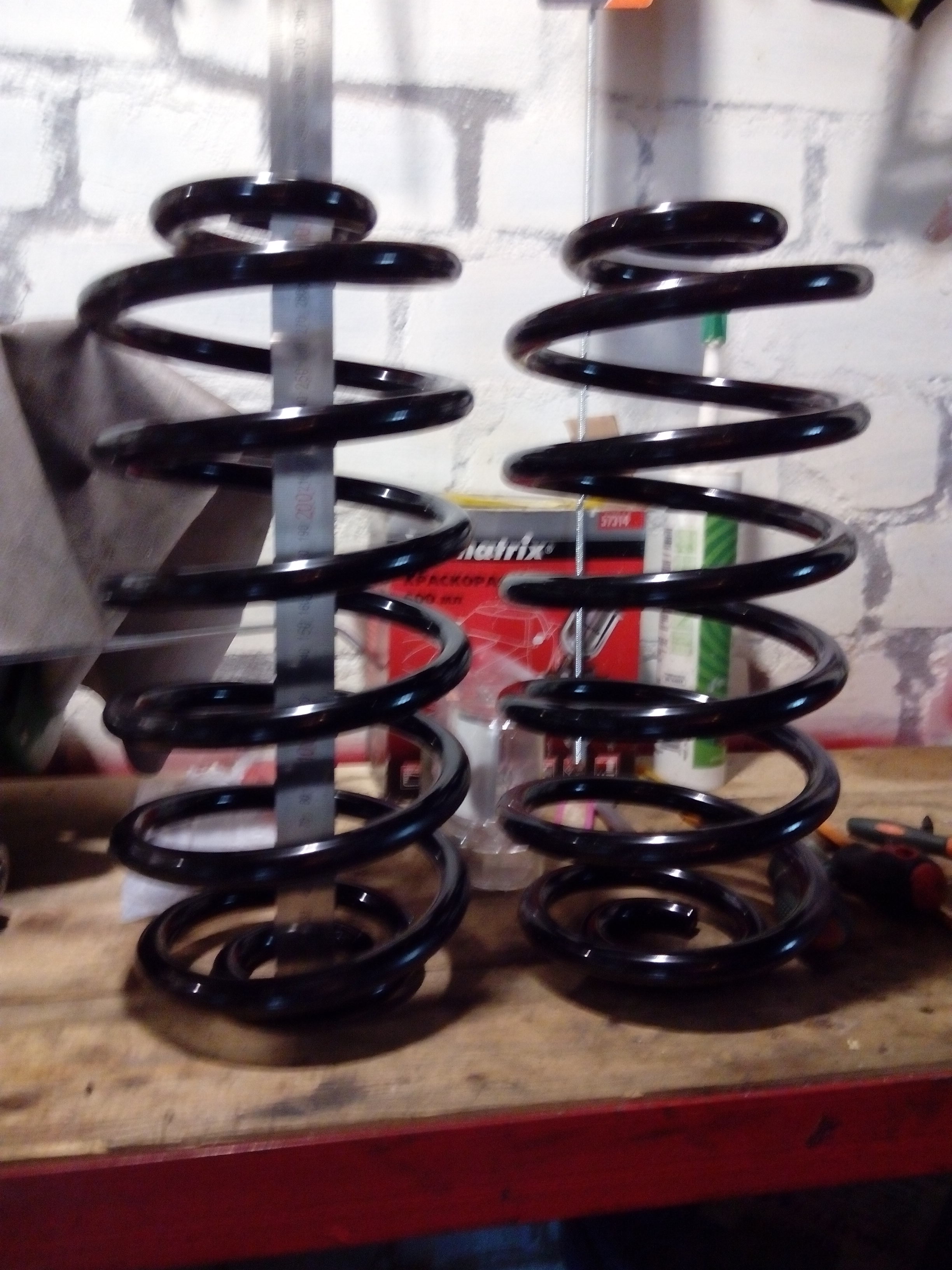

Дброго времени суток?
Передок поднял проставками 30 мм. Теперь до заднего моста дошла очередь.
Мне не понятно чем отличаются омеговские пружины то наших стоковых???
Только Длиной пружины???
Длиной, толщиной и, соответственно, жесткостью.
post May 19 2016, 07:58 AM
Сообщение #647
Ага, вот здесь http://www.sportage-club.com/ipb/index.php...ndpost&p=227414 табличку размещал.
Еще с количеством витков есть разница, тоже влияющая на жесткость
Если они длиньше то может без проставок можно поставить?
Омеговскую взял поставил или доробатывать нужно.
Вот именно. Омеговские ставят без проставок, если при этом еще амортизаторы с бОльшим ходом (от TLC-80, например), то ходы заднего моста увеличиваются, "диагональ" уже немного труднее поймать.
Только надо быть готовым к тому, что авто станет жестче и больше будет "козлить". Лично на Kilen 60770 накатался - "табуретка", перешел на чуток более мягкие 60750 + аморты Boge 30-F75-A. Терпимо

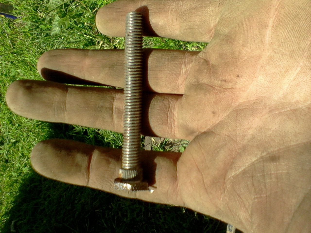

Ещё шпильки удлинённые на чашку нужно. В ФАКе чертёж естьПрикрепленное изображение

Нет, Пост №16 в ФАКе от woodgoblin . Там проставка и болт на чертеже
Благодарю, нашел! Значит для перднего лифта мне будет достаточно проставок и болтов с этого чертеже! А аморты же MONROE D 7007 подойдут?!
