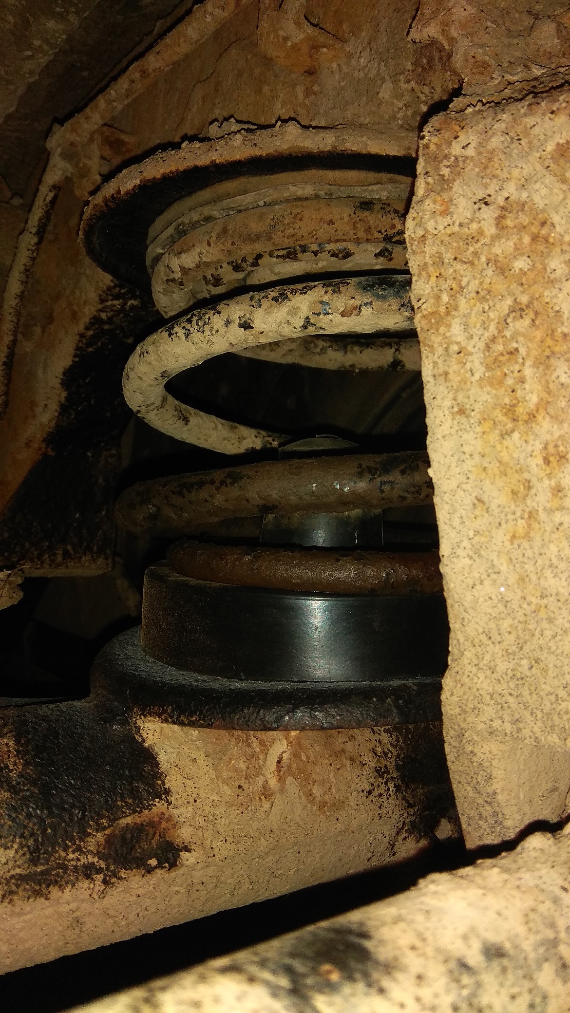

Произвел замеры: слева задняя пружина 260мм, справа 255! Пружины с непостояным витком, от 9 до 14мм!
Поднял полностью зад машины, мост повис на полностью вышедших амортизаторах, но пружины остались не слабо зажаты - тут я понял переборщил с проставками! Убрал по одной проставке, затянул аморты, отпустил мост - пружины слегка поджаты, но усилием руки покачал, никуда не вываливаются, плотненько сидят!
Лифт конечно уменьшился, а вопросов то стало еще больше: 1.Получается что мост удерживают, ограничивают его так скажем падение амортизаторы?
2. Если я ставлю пружины жестче, то и точка выхода полного амортизатора и ход работы аморта уменьшается? Больше шанс оторвать аморт?Прикрепленное изображение Прикрепленное изображение
Сообщение отредактировал Sitroman - Sep 30 2017, 02:40 PM
Sport&ge J& 2002г АКПП

Такое ощущение, что у тебя только половина пружины стоит или они жутко просевшие.
1.да аморты держат.
2. Да, нужно вывешивать мост и смотреть на ход амортов.

Мост держат еще продольные и поперечная тяги, так что если даже открутить амморты, мост не упадет.
Повторюсь еще раз - проставки это иллюзия. Тем более на убитых пружинах. Амморты нужно подбирать в паре с пружинами, учитывая, что газ-масло работают в обе стороны, чистое масло, как правило, в одну (на сжатие легко, на разжим с усилием).
К тому же совсем непонятно - посмотрел характеристики аммортов, длина в разжатом состоянии - 630мм, такой длины должно хватить на пружину с двумя проставками.
Как по мне, то вместе с аммортами надо и пружины менять.

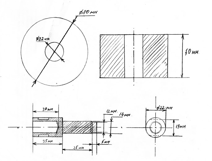

мужики, есть чертеж проставок и удлинителей для бодилифта? в факу нет
http://www.sportage-club.com/ipb/index.php...ndpost&p=157041

Чертеж олений. Нет указания какая резьба, особенно её шаг.
