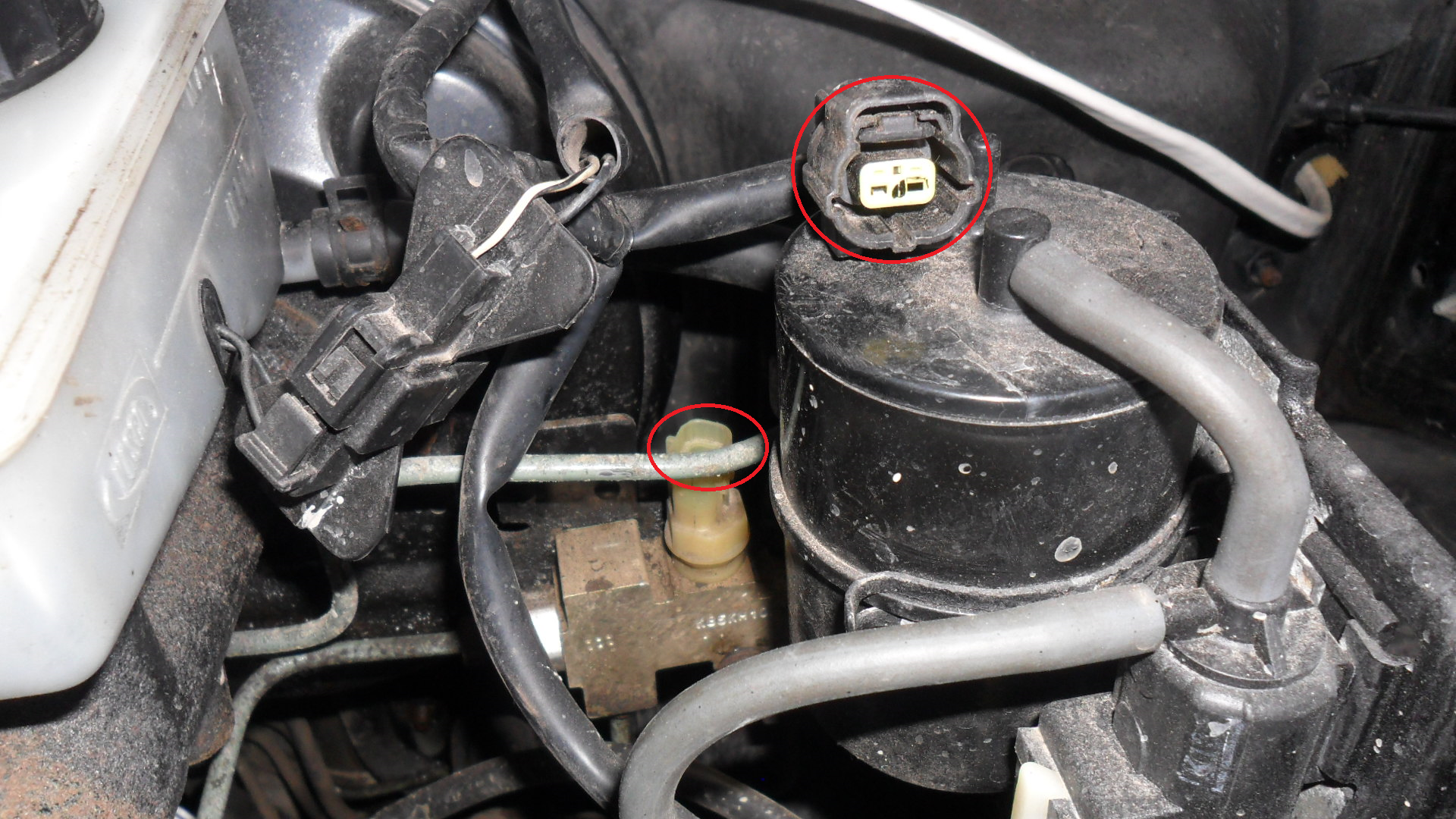

Доброго времени суток форумчане.
Извиняюсь, что не по теме. Объясните новичку что это за клемма?
Когда купил машину не посмотрел dumai.gif Вставил клемму, если уровень тормозухи в бачке ниже MAX то загорается BRAKE. Сильно не пинайте первая машина B200.gif Прикрепленное изображение
а как вы думаете ??? если дольете в бачек тормозную жидкость BRAKE. пропадает ?? ,,
Да пропадает. Ненадолго. Я думаю, что это питание на какой-нибудь датчик в цилиндре сцепления biggrin.gif И у меня вопрос можно ли ездить так.
И еще у меня течь жидкости из под ГТЦ поможет ли ремкоплект(если он есть), либо прокладка какая. Или уж лучше купить новый цилиндр перед тем как старый откручивать?
с тормозами лучше не экспериментировать !!!!!,,,, вообще то , когда жидкость ниже минимума срабатывает датчик оповещения то есть Браке ,, рем комплект есть конечно ,, но установка рем комплекта имеет разные отзывы ,,,
Спасибо за советы ответы мил человек. Но конкретики я не увидел dumai.gif Что же это за контакт и к чему он подводит питалово?
дело в том ,, тебе надо искать человека чтоб машина Американец 2000 года , у меня 2005 год был, там все ни так ,, ответят не переживай
спроси у него http://www.sportage-club.com/ipb/index.php?showuser=8249 вы вроде Волгоградские парни ))
"Комбинированный регулятор тормозных усилий, расположенный в двигательном отсеке под главным тормозным цилиндром, состоит из трех отделений, выполняющих следующие функции. Ограничитель ограничивает давление в переднем тормозном контуре пока входное давление переднего контура не достигнет предварительно установленного значения и пока задействованы задние тормоза. Ограничение давления ниже 0,2 атм. отсутствует, что позволяет выровнять давление при отпускании педали тормоза. Регулятор давления обеспечивает регулировку давления задних тормозов после достижения впускным давлением предварительно установленного значения, что обеспечивает предотвращение блокировки задних колес при высоких тормозных нагрузках. Кроме того, при отказе одного из контуров тормозной системы полное давление передается на контур оставшийся исправным. Дифференциальный сигнальный датчик давления, включенный в комбинированный регулятор, спроектирован таким образом, чтобы постоянно сравнивать передаваемое из главного тормозного цилиндра давление к передним и задним тормозным контурам, и в случае неисправности одного из них производить включение сигнальной лампы на приборной панели. Конструкция датчика и клапанов такова, что датчик остается в сигнальном положении до устранения неисправности контура. Единственный способом отключить Сигнальную лампу это произвести ремонт и устранить причины неисправности и приложить к тормозной педали усилие в 30.6 атм.
Регулятор регулировке и ремонту не подлежит. Только замена."

[quote name='Ермыч' date='Jan 16 2016, 12:02 AM' post='422290']
Вот это ещё посмотрите для понимания - http://kiasportage-manual.narod.ru/kia-292....m_id-3430.html
[/quote
Еремыч Вы как всегда лаконичны и содержательны B228.gif Спасибо огромное. То есть если я правильно понял он также срабатывает и на имеющуюся течь из под ГТЦ, так как система не герметична...
