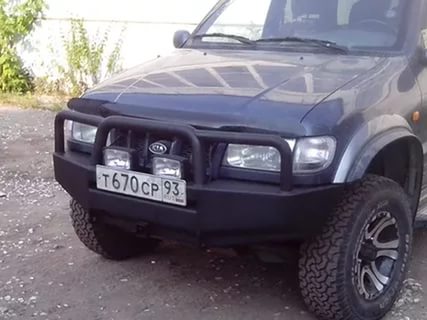

народ) вот кто то где то писал про чертежи силовыз бамперов. можете подсказать кто это.
щас будем делать этот бампер с лебедой
вот тип такого хочу
ну и еще колесы хочу поставить грязевые и штоб по трассе можно было ездить.
склоняюсь к дискам 15 и резине гудрич 235/75 ...
вот ток какие лоучше диски взять , с каким вылетом
