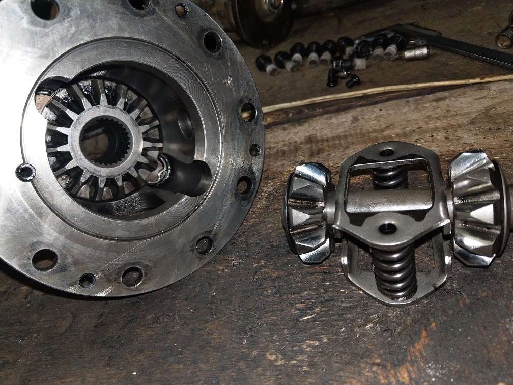

Goliaf174   Не пойму, зачем пружинка в ДИФе стоит? Рестайл, аб...   Dec 2 2018, 01:51 PM
PavelЯu   Чтобы распирать внутри корпуса фрикционные пластин...   Dec 2 2018, 02:02 PM
Goliaf174   Типо блокировка у меня в мосту?! Даже и не з...   Dec 2 2018, 02:08 PM
PavelЯu   Это LSD блокировка. Вероятнее всего, что она мертв...   Dec 2 2018, 02:18 PM
Goliaf174   Надо будет отмыть и внимательно осмотреть. Её восс...   Dec 2 2018, 02:46 PM
mike482   это не блокировка - это дифференциал повышенного т...   Dec 2 2018, 03:29 PM
Goliaf174   Как проверить его работу на снятом редукторе?   Dec 2 2018, 03:33 PM
PavelЯu   Восстановить можно все. Но нужно ли? Для бездорожь...   Dec 2 2018, 03:41 PM

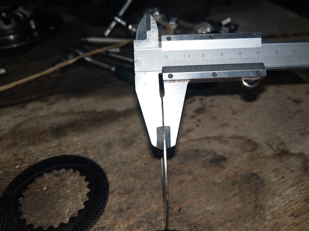

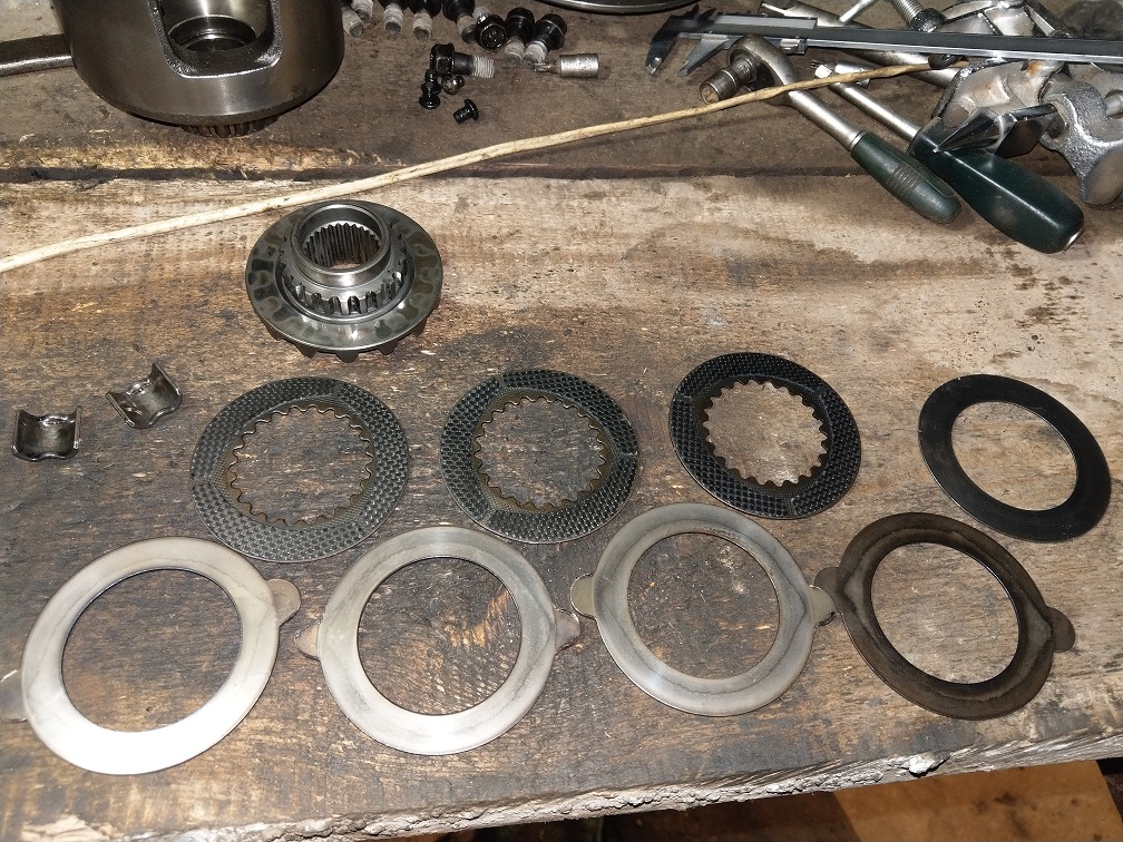

Goliaf174   Разобрал редуктор LSD, проверил состояние пластин....   Feb 18 2019, 08:54 AM
Goliaf174   Оказалось у меня две LSD заднего редуктора. - одна...   Feb 21 2019, 12:00 AM
