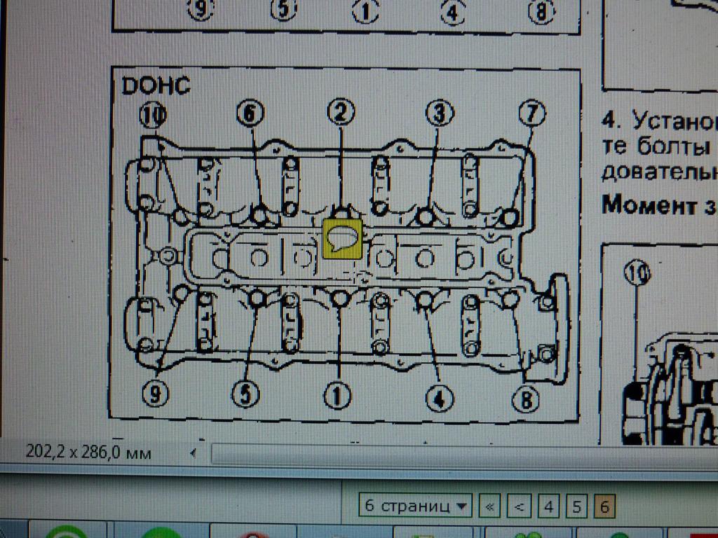

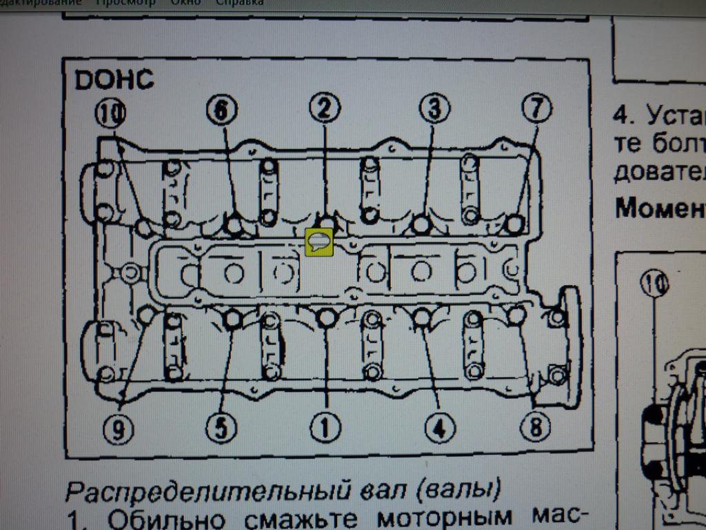

Asyl   Головку каким ключом раскручивать от блока и скаки...   Feb 26 2014, 03:44 PM
ВДВ   Головку каким ключом раскручивать от блока и скак...   Mar 28 2014, 09:12 AM
Asyl   Еще хотел спросить прокладку смазывать герметик ом...   Feb 26 2014, 04:01 PM

Panzer38   Головку каким ключом раскручивать от блока и скак...   Mar 3 2014, 10:47 AM
Panzer38   Подскажите тогда какая последовательность при про...   Mar 3 2014, 11:04 AM
