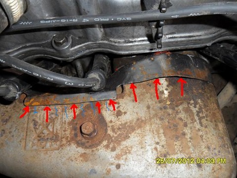

Снял головку блока еще раз, разсверлил с м8 на м10, вогнал туда ремшпильки от автоВАЗа, собрал все обратно... Завел, причем нормально, но после нескольких секунд мотор заглох напрочь... Не рискнув заводить еще раз, стал смотреть и искать причину данному безобразию... Причину нашел почти сразу, скинув верхнюю крышку ремня ГРМ... Причина была такова:
Причиной этому стал не затянутый болт, крепящий шестерню ремня ГРМ. Как следствие, шпонка/направляющая продрала шестерню и сама углубилась в распредвал...
Пришлось вынимать шпонку, переворачивать ее и вставлять на ее законное место, а шестерню подравнивать изнутри и снаружи для нормальной установки...
Так же пришлось провернуть саму шестерню и поставить вместо цифра 2 цифру один, ибо металл в отверстии около цифры 2 не внушал доверия smile.gif
Собрал всё обратно, всё нормально, завел и тут... И тут последовало повторение старой беды, а именно пропускания прокладки, расположенной между выпускным коллектором и головкой блока... Как следствие, дым шпарит под капот, а не в трубу... Что делать, подскажите, народ... Хелп! По каталогам лепится только железная (0K9A213460) прокладка (которую я поставил девственно новую), которая мне как то не внушает особого доверия, если честно... Может кто подбирал аналогичные прокладки типа:
Изображение или что то типа того... Машина нужна через пару дней, а что делать и не знаю... Герметики не держат эту температуру... sad.gif
Сифонит от сюда:

B093.gif B093.gif Блеать...без обид...Накуя стока лишней работы?Ваще пипец...Снятие ГБЦ-три часа с перекуром и попизд...ну пообщацо...Прокладки под выпуск при условии РОВНЫХ поверхностей ГБЦ и коллектора прижимаюцо нормально.

Была такая беда с прокладкой - использовал герметик именно для выхлопной системы по моему название типа цемент (на англидском) фирмы ABRO. dumai.gif
Намазываешь прокладку только вокруг выходных отверстий, где проходят шпильки мазать не надо. Делать надо быстро - герметик твердеет. Моя прокладка пережила уже 3 вскрытия.

Цитата(Spart @ Jun 30 2012, 04:45 AM) *
… помогаем ему обрести истинное и единственное верное положение (и не забываем пометить это место на ремне, например шариковой ручкой, как поступил я):
Вобщем вопрос ко всем восьмиклапанникам : когда мы видим ЭТО на верхней звезде у нас (у Вас) на нижней метки совпадают что-ли???!

Во-во! У меня тоже 2 на верхней это ВМТ. Нелогично конечно, зато правильно!
