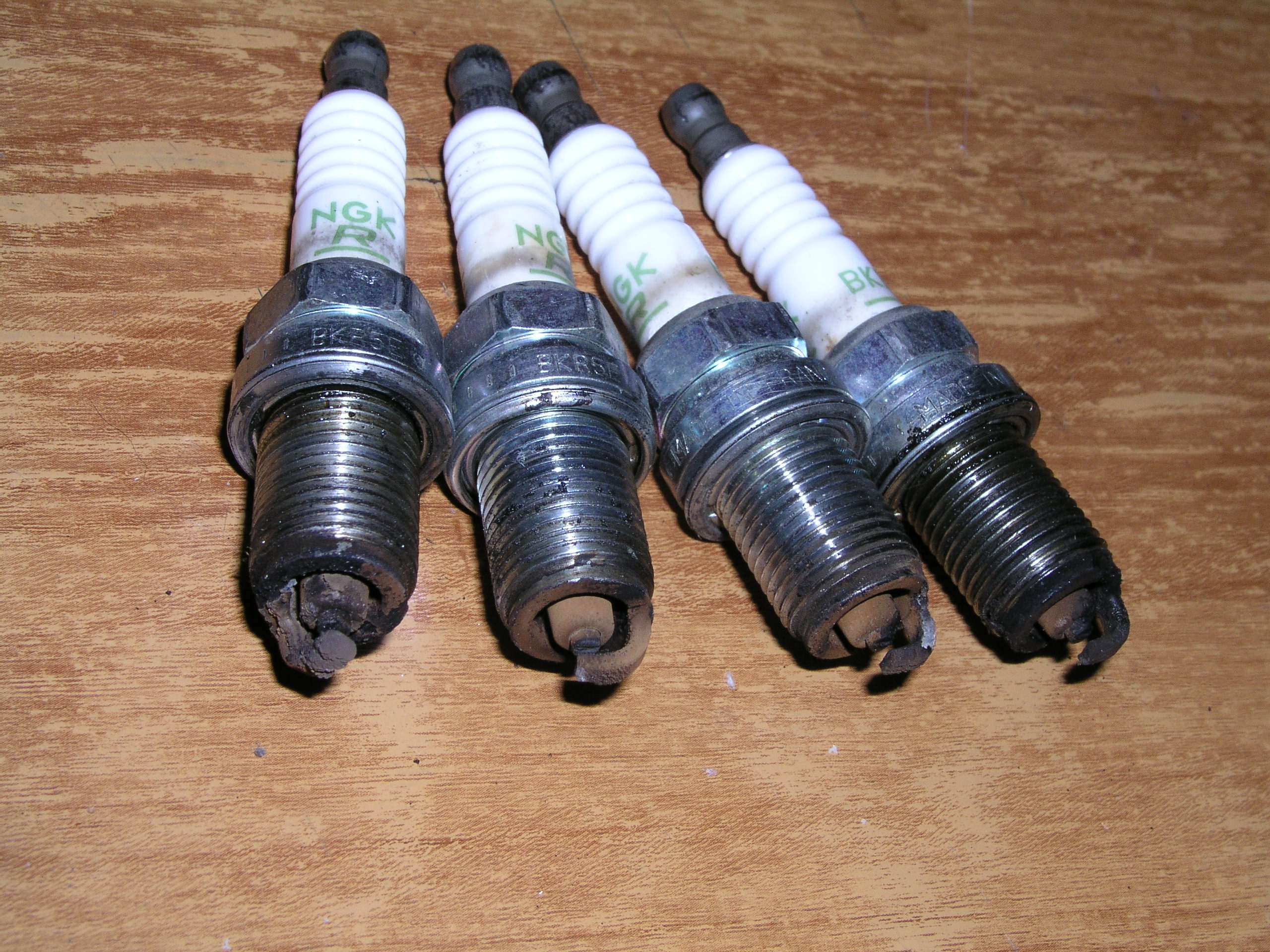

Что можете сказать, господа, о состоянии двигателя по фотографии свечей зажигания?
Какой пробег у движка и сколько стояли эти свечи?
post Jul 15 2012, 08:08 PM
Во-первых, если 16-ти клапанник, то калильное число BKR(5) не соответствует требуемому. Должно быть 6. Поэтому они плохо самоочищаются.
Похоже, в двух цилиндрах попадает масло (маслосъемные кольца или колпачки).
mike482
post Jul 15 2012, 08:45 PM
Сообщений: 2,149
Регистрация: 27-March 08
Пользователь №: 4,826
больше всего в 4й горшок. прокладке кирдык.
ставить новую и по торцам на герметик.
кроме свечей какие симптомы?

94г.в. 8 клапанов, 2 литра, 95 коняшек. Пробег машинки за 300 тыс. км. Пробег этих свечек - от 5 000 км до 10 000 км - точнее не скажу датчих скорости помер, кстати номерок не подскажете? Там 2 варианта выдает с буквами "В" и "С".
Еще симптомы: кушает масло с различной прожорливостью. кушает бенза чуть больше, чем надо. Пока не поменял бензонасос двигло заводилось с 3-5 раза. Лямбду походу с рождения никто не менял - я не смог открутить, чтоб заменить. Труба выпуска оконечная с парой дырок. Катализатор давным давно был жестоко убит ломом..
Какую прокладку менять, ГБЦ ?
Маслосъемные колпачки где стоят? на клапанах?
Компрессия 13,12, 12, 12.
На фотке, кстати, свечи слева направо по цилиндрам 1-4
post Jul 16 2012, 03:57 PM
Тогда подходящие свечи. Буквы не важно.
Возможно, из-за колпачков.
На клапанах, под пружинами.
... кушает бенза чуть больше, чем надо. Лямбду походу с рождения никто не менял - я не смог открутить, чтоб заменить.
Лямбду стоит заменить. Думаю, и расход придет в норму.

еще и на клапане может теперь сухарь висеть на первом цилиндре.

а есть предположения по воздушной смеси в цилиндрах - богатая/бедная?
post Jul 17 2012, 12:43 PM
цвет нормальный - если бы не масляный нагар
