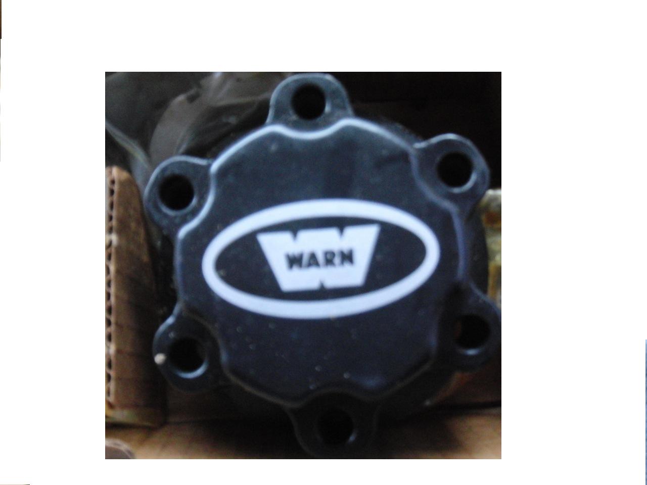

Куплю-поменяю-возьму в дар --(как весь хаб -так и саму запчасть) рассмотрю все варианты ef.gif Сам в афиге но сорвались шлицы внутренней шестеренки хаба. сам вал цел. по виду хабы варн -усиленные. похожи на те -что на картинке (Намоих никаких надписей не сохранилось...) .
сама шестеренка (сильно похожая на картинке) внутри закреплена к корпусу стопором-кольцом
2.0 128 АКПП америкос автоматы 2001г

собственно у меня сами хабы -рабочие 1 НУЖНА ДЕТАЛЬ НА 2 ФОТО\ - т.е. шестеренка которая одевается на вал шруса!! если она у вас целая то ХОЧУ !!! B198.gif
