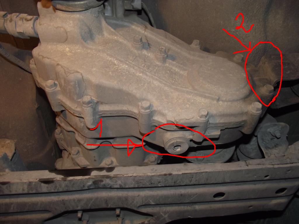

Так и не нашел заливное в раздатку. По ходу их два. Или я что-то не так понял? И что за пружина находится в заливном отверстии в коробку? Я был просто в в шоке, когда ловил отстреляную пробку. Для чего она там ( пружина)?
Kia Sportage 1994 г. 2 л 8 кл SOHC, кореец

Так где же находится заливное отверстие в раздатку?
В обведеном круге под цифрой 2 по моему нет заливной пробки. Там болты, крепящие крышку.
post Apr 30 2013, 01:50 PM
advokat
post May 2 2013, 12:01 PM
Сообщений: 188
Регистрация: 15-June 08
Из: Чебоксары
Пользователь №: 5,487
место дислокации: Чебоксары
Цитата(709 @ Apr 30 2013, 10:50 AM) *
Машина 1994 года. В отверстии под пружиной явно что то находится-типа шарика. Вынуть не смог. И как в таком случае заливать масло? И где же все таки заливное у раздатки?
