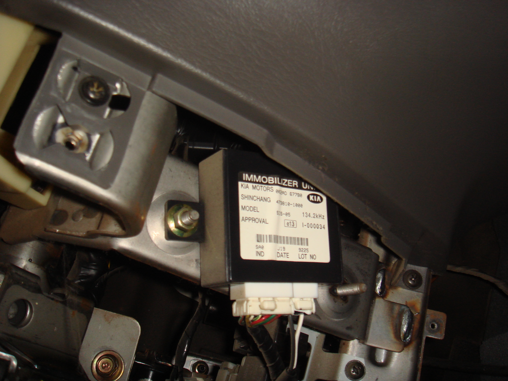

Откуда у меня иммобилайзер на калининградце?
мне вот его калининградцы и прикрутили (см аттач)
