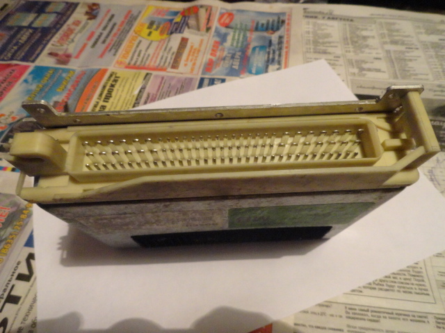

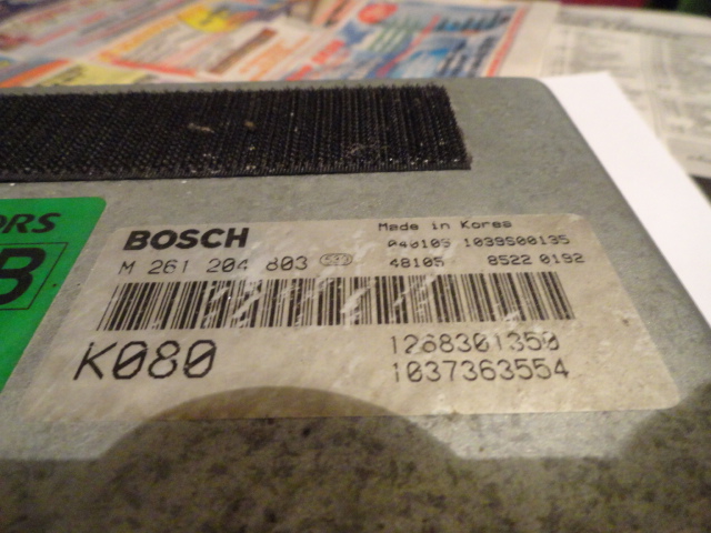

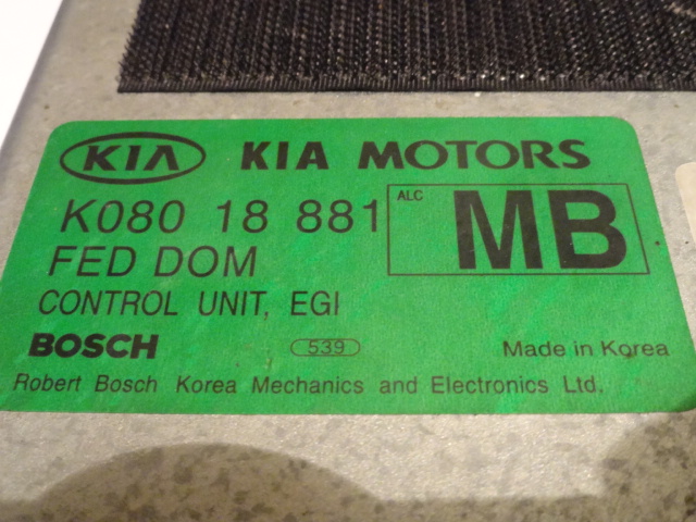

собственно имеется следующий родной мозг:
конфигурация ног такая:
маркировка поближе:
по присланной ссылочке можно приобрести вот это 7-я позиция. Но номера разные...
кто подскажет: льзя или нельзя?
В этом списке ничего подходящего не нашел. В основном БОШ 0 261 204 047. У меня такие. Тебе они не подойдут даже по разъему (посмотри фото внимательно).
Сравнивал-сравнивал... Там еще надпись повесили...
Однозначно сказать непросто. Мало того: на сканере несколько протоколов именно спортажевских на наш спортаж...
Еще такое сомнение присутствует: цепи защиты на мозгах должны быть, но с другой стороны: если все предохранителе и все реле целые - т.е. Блок с другой машины все запустил - значит с подводящими проводами все нормально, иначе бы предохранитель сгорел или реле?
Одним словом: поставив другую голову можно ли быть уверенным, что нет какого-нибудь барабашки dumai.gif dumai.gif dumai.gif
7-ая позиция подходит по разъему. Возможно, и подошла бы. Но с уверенностью никто не скажет. Надо пробовать.
Мне наличие нескольких протоколов на сканере (каких? на каком сканере?) не о чем не говорит! Вообще-то, это нормально! Не понимаю для чего ты вяжешь эти протоколы к своему ЭБУ. Для идентификации?
Твой эксперимент, и не горящий ЧЕК заставляют думать, что дело не в барабашке.
